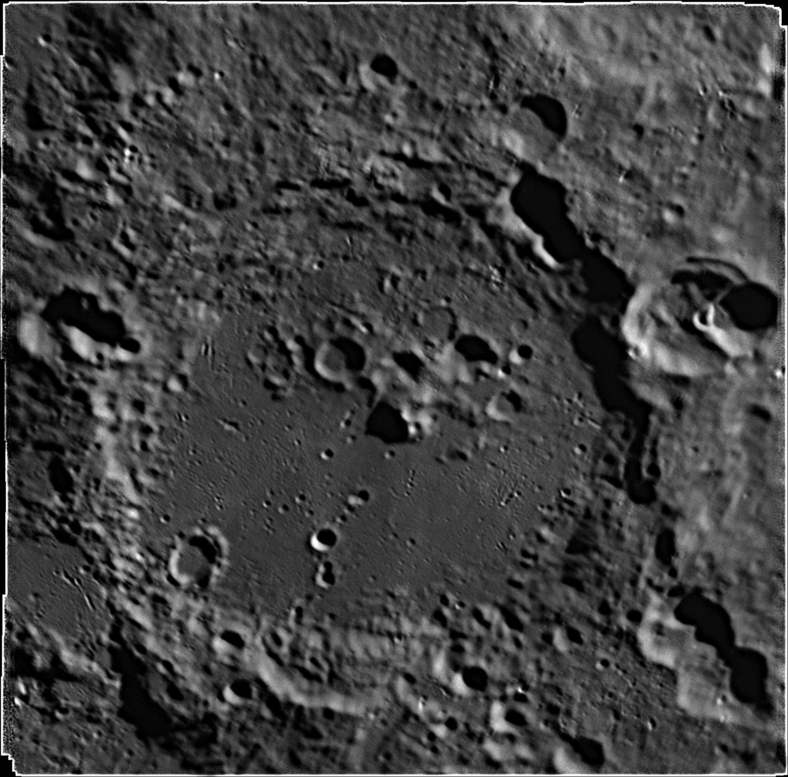

Mauvaises conditions le 3 mai, la turbulence est assez forte mais pas de nuage avec une Lune bien haute, cela donne assez souvent des détails visibles sur certaines parties de l'écran. Je vous mets les images traitées même si certaines n'en valaient pas le coup.
Le lendemain 4 mai les détails sont bien plus apparents avec une turbulence bien plus faible mais le problème c'est un front qui descend du nord-ouest précédé d'une fine couche de cirrus dommage ça aurait pu le faire sans eux. De plus je n'ai eu le temps de faire que quelques films avant que les nuages épais soient au-dessus de la maison.
Comme d'habitude pour avoir les images à 100% : bouton droit puis afficher l'image.
Les images du 3 mai :

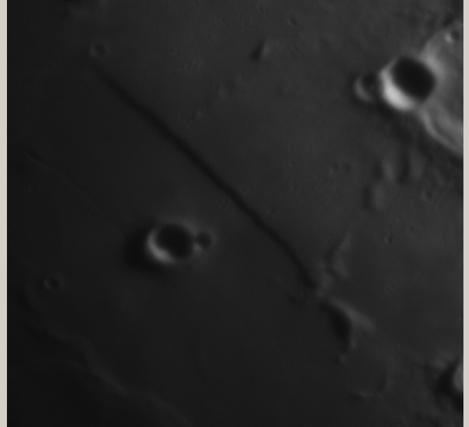

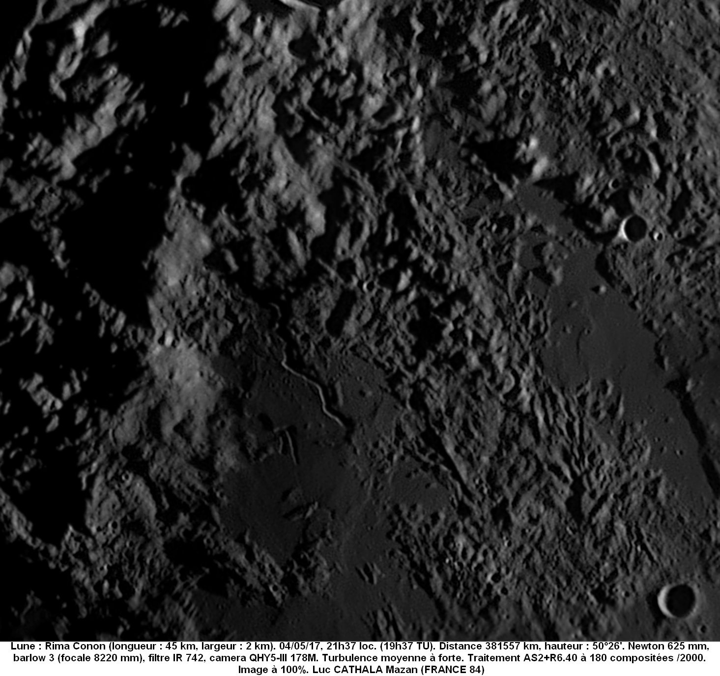

Dans la pénombre le bord de la rainure Conon avec la turbulence semblait clignoter, après avoir fait un film sur INA (qui est à la poubelle) je l'ai tentée malgré la noirceur du lieu. Bon c'est pas terrible mais le coin est bien tourmenté.

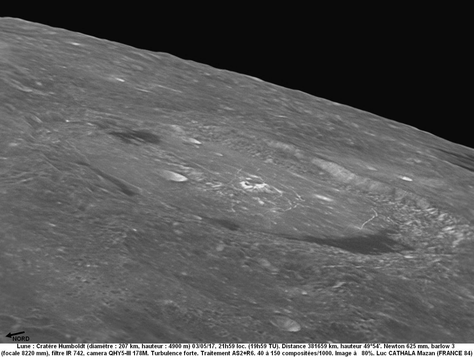

En bas de la Lune les zones sombres du cratère Humboldt étaient bien visibles une image de ce cratère mais réduite à 80% pour cacher la misère.

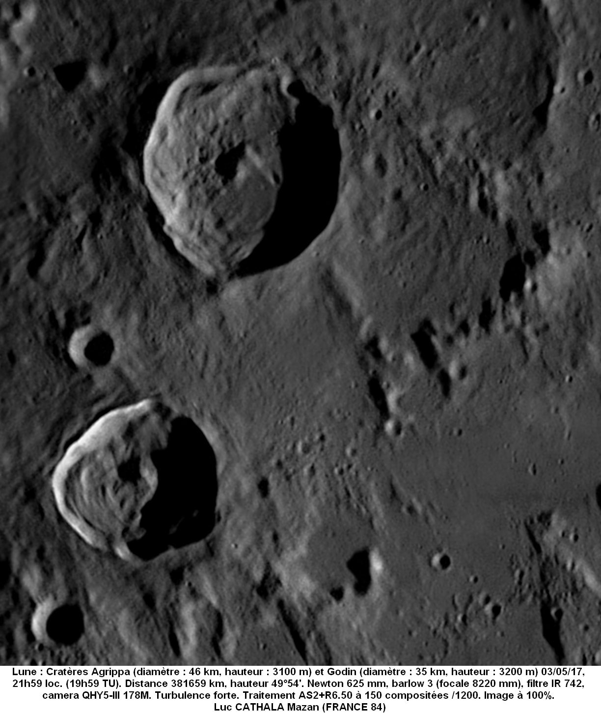

2 cratères en dessous de Rima Hyginus et à droite de celles de Triesnecker Aggripa et Godin pas trop de détails cause turbulence mais je ne les avais pas dans ma collection.

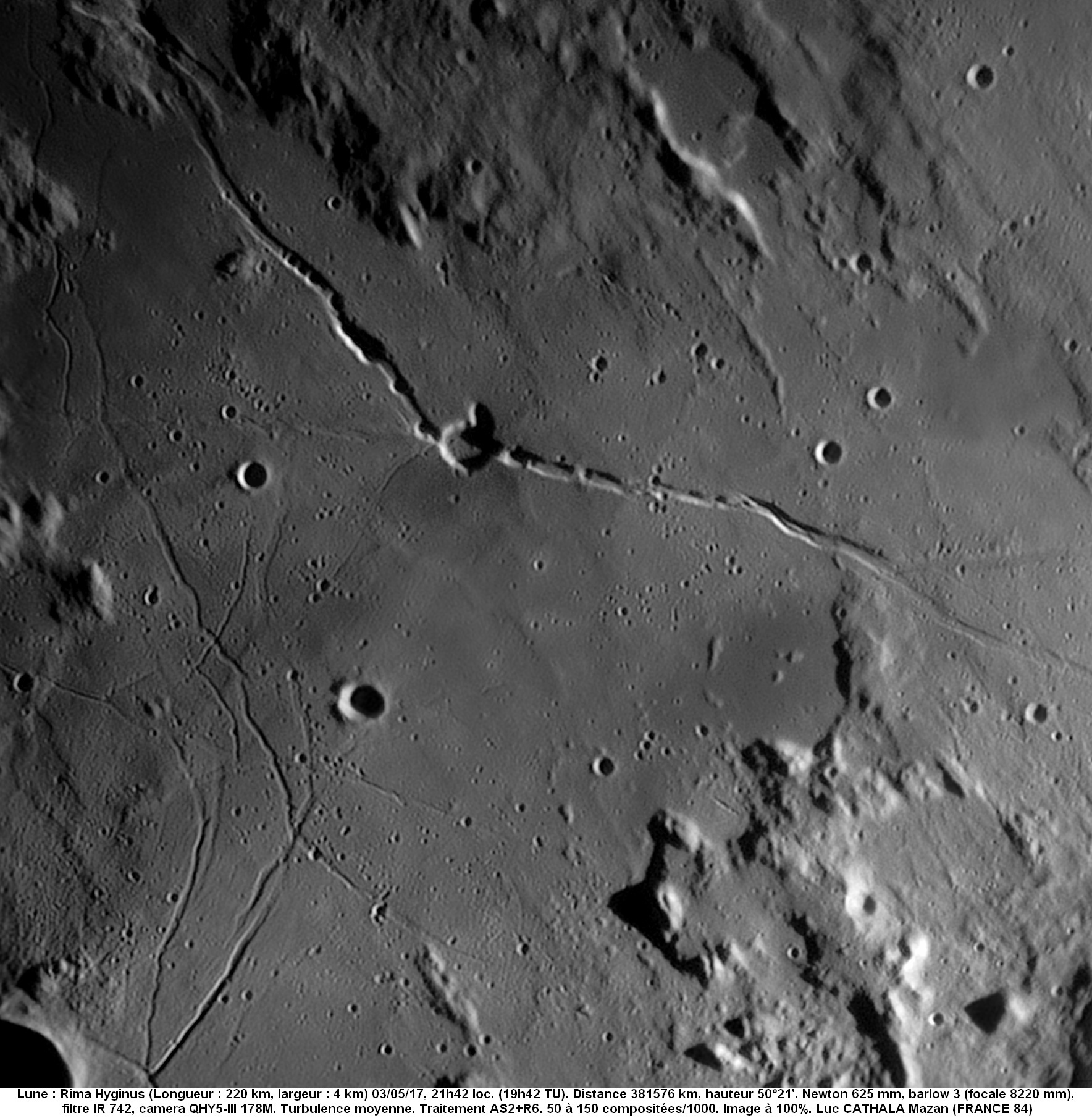

La bonne surprise de la soirée une rainure Hyginus pas trop mal :

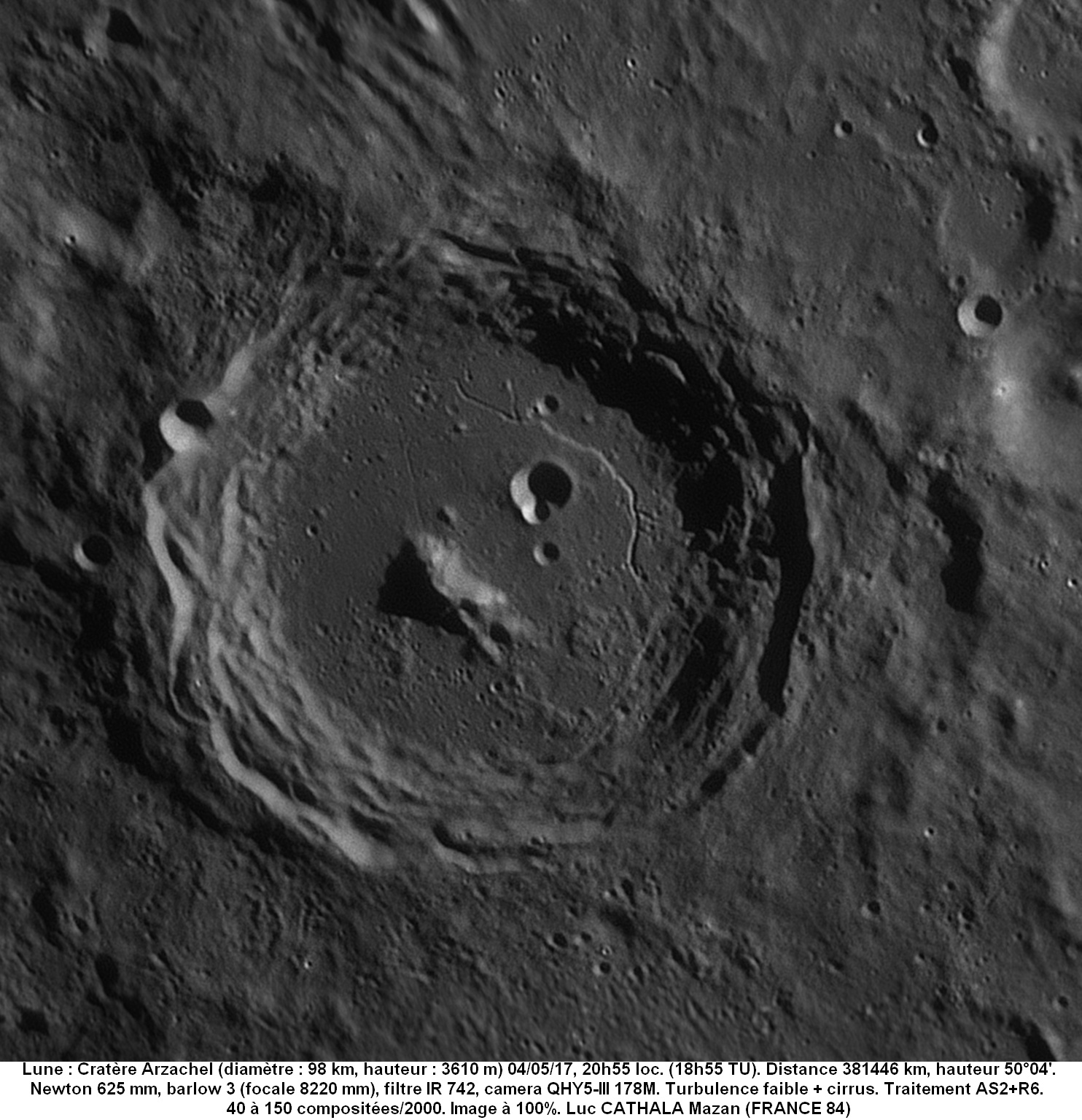

Un passage au-dessus d'Arzachel :

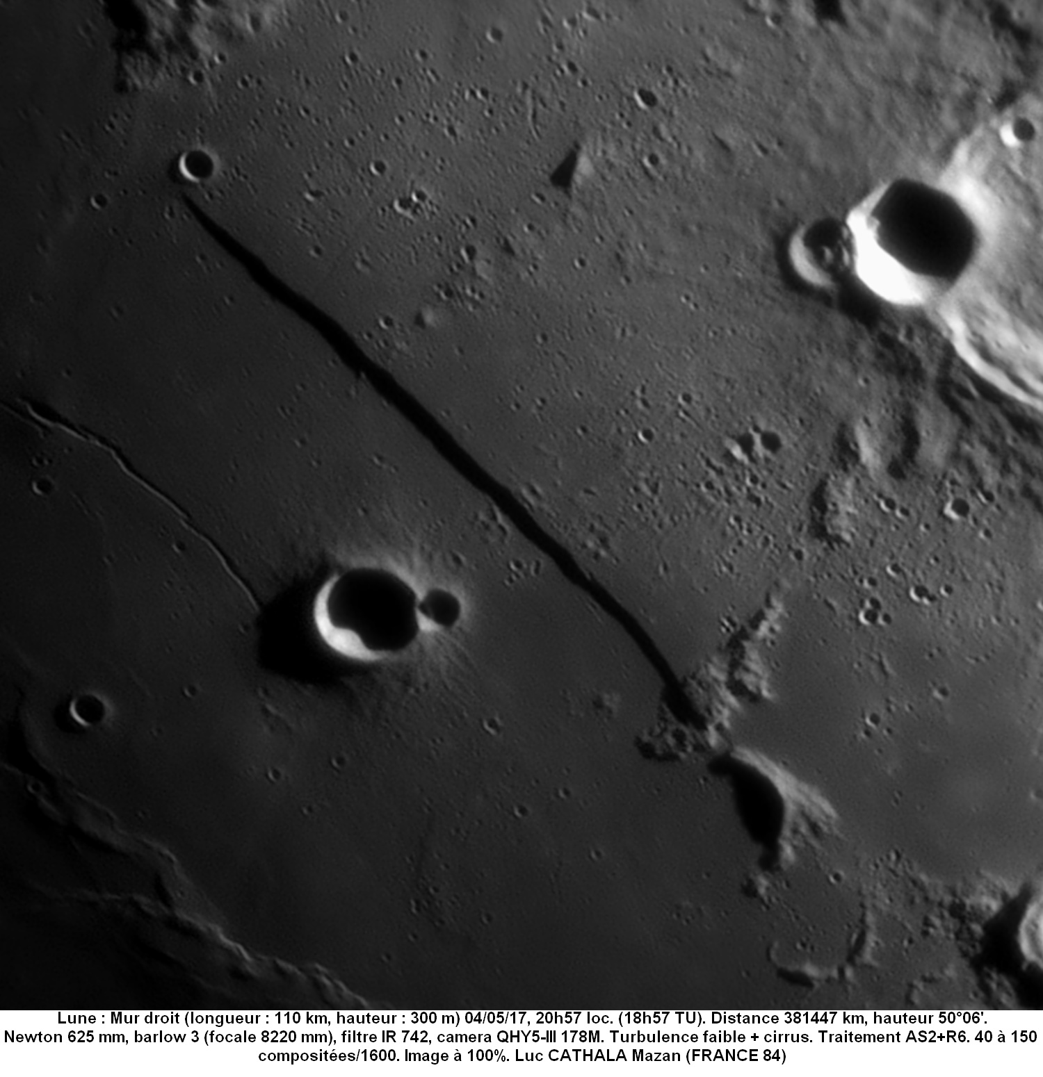

Le mur droit meilleur en 742 qu'en 685 cause turbu du front nuageux proche.

Ouf sacrée série ! Je n'ai jamais vu Rima Conon avec une telle précision, la largeur de la faille est impressionnante, là on sent toute la puissance du 625, bravo Luc !

Notez sur la vue du Mur Droit en haut la rainure perpendiculaire qui en part.

J'avais noté en effet la rainure perpendiculaire au mur droit, c'est bizarre je ne la vois pas sur mes images à la toucam... :p:be:
Luc;)
Oui, j'ai même vérifié sur les images du mur droit que l'on peut voir sur le net,
elle apparait très rarement. C'est du tout beau.

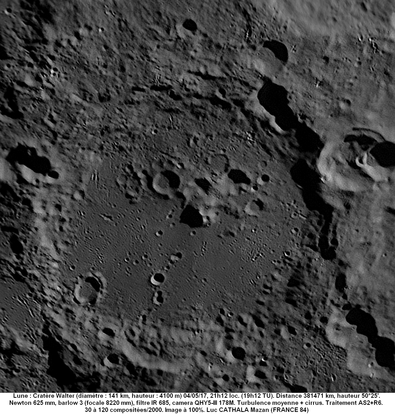

Comme ça a l'air de vous plaire j'ai traité une image de plus.
C'est le cratère Walter le dernier film sur lequel arrivent les nuages d'où une turbulence prononcée
qui explique avec l'astigmatisme du miroir pas en température les petits cratères ovales.

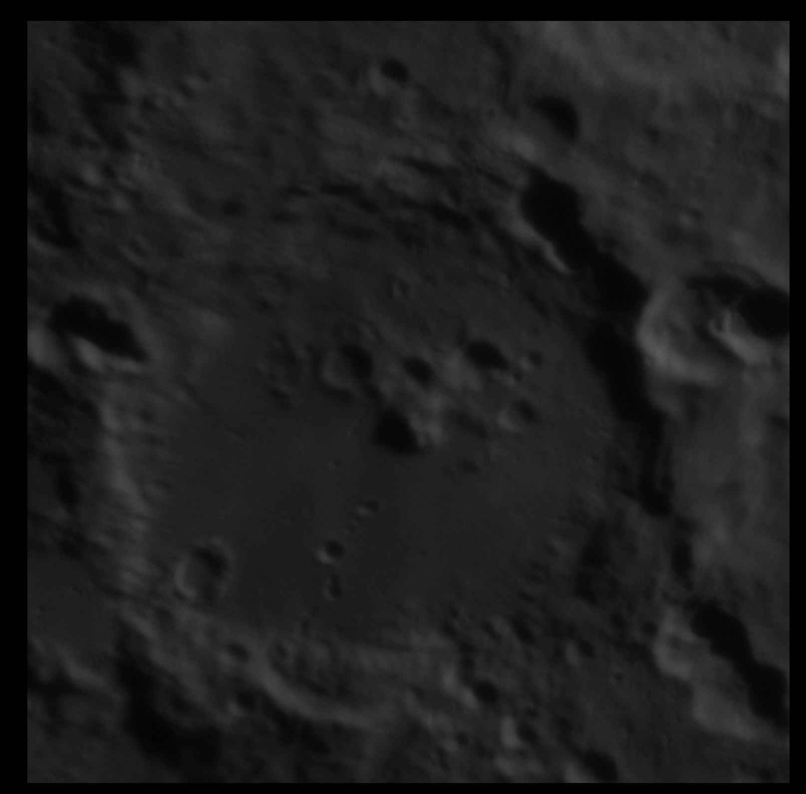

Je vous mets d'abord la meilleure du film avec AS2 pour vous donner une idée du travail pour récupérer les infos.
Faire comme d'habitude bouton droit afficher l'image pour avoir la 100%.
L'image résultante d'un traitement classique avec R6 sur une TIf en sortie d'AS2 300 compositées.
Et la finale avec mon traitement récupération maxi d'infos.
il y a quand même des petits cratères un petit peu en dessous de 500 m. Il y a encore un peu de progression possible lorsque la turbulence et l'absence d'astigmatisme permettront d'avoir des cratères bien ronds.

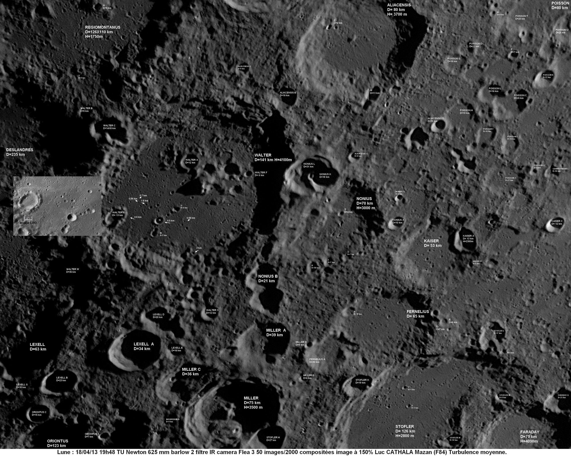

La dernière datant de 2013 à 150% avec des dimensions de cratères.
