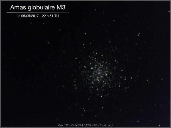

Pour ma première tentative en CP hier avec la QHYIII-224 et le Mak 127, j'ai choisi de sacrifier l'amas globulaire M3, en me disant qu'il est loin même s'il m'en veut (et il y a de quoi).
Eh bien c'est pas une réussite :( donc vos conseils sont les bienvenus ;)
Mes premières à cette occasion : utiliser un masque de Bathinov, poser unitairement 1,5 secondes, rater complètement la prise de darks et flat (il n'y en a donc pas), utiliser AS3 pour aligner du CP, etc... Je n'ai pas utilisé le réducteur Kepler 0,5x (dommage) ni l'ADC mais la cible étant haute je me suis dit que je m'en passerai pour la première.
Capture en .ser (cf. log ci-dessous), alignement AS3 (130 images gardées sur 500 soit 3m15s : c'est bien trop peu en temps de pose j'imagine ?) ; un coup d'odelettes (une hérésie ?) et assombrissement léger de l'image pour ne pas trop voir l'ampglow...
Bref, c'est bien pourri, mais je poste malgré tout dans l'espoir de recueillir quelques conseils pour les prochaines fois...
L'image (pas taper...) :
Le log (pour échanger sur les paramètres) :

Salut julien bon debut quand même :)
Pour la capture je te conseillerai sharpcap il y a quelques fonction sympa pour le cp.
image boost pour visualiser la cible ou image stack 10.
En haut tu donne le nom exemple brute M51 et tu clique sur stack et tu choisi qu'il les enregistres indépendamment ( en plus cela pèse moins lourd). tu fais pareille en nomment dark flat offset après Dss est super pour assemblé tous cela il y a aussi Siril comme tu est sur Mac mais moi je n'arrive pas au résultat de Dss pour l'instant cela vient certainement de moi.
Ne te prive pas de faire les Dof cela aide a la registration et améliore tes images en plus avec une camera c'est vite fait.:)
Partage ton fichier ser pour voir :)
Modifié par Ryo
Salut, c'est un bon début.
Je te confirme que 130x 1,5 sec c'est trop peu. Il faut au moins 10 à 20 x plus. Ton tri est sévère également 130/500 !
Sinon la MAP a l'air bonne.
Pour les DOF je dirais : darks indispensables, le reste beaucoup moins.
Bienvenue dans le monde des poses rapides :)

Merci pour vos conseils Sauveur et JF :)
Sauveur, je vais essayer Sharpcap. Par contre concernant DSS je l'ai ouvert mais pas trouvé comment l'alimenter avec un fichier.ser ??? Raison pour laquelle je me suis replié sur AS3.
JF, je me doutais que, effectivement, le temps de pose était insuffisant. J'hésite entre poser plus longtemps et filmer plus d'images. J'ai choisi 1,5 sec car je voyais à peu près l'amas se dessiner sur l'écran, au prix d'un bruit très présent, ampglow et pixels chauds partout...
J'essaierai plusieurs combinaisons. Cependant je ne m'attendais pas à avoir une image si affectée à 1,5 sec.
130/500 c'est sélectif ? Réflexe de planéteux :be:
Pour les darks j'ai bien essayé, mais après avoir fait mon film, je ne sais pas où ils sont partis mais j'ai lu qu'il fallait les faire avant, et qu'alors ils étaient intégrés au film, enfin je crois...
Bref c'est moins intuitif que le planétaire tout ça, il va falloir lire les tutos :be:
Salut julien utilise Siril pour convertir le fichier ser en image et puis ca roule mais le mieux est de capture directement en fichier images. c'est le premier onglet de siril. j'ai fais l'essai c'est pas encore supporter :cry:

Timide, mais il faut bien commencer ! Les débuts sont toujours un peu brouillon, mais quand tu auras pris le coup, tu verras, on s'éclate bien :)

C'est vrai que les debuts en cp c'est pas evident,la ton image manque de pose du coup t'as pas trop de signal mais c'est un bon début
Je ne connais pas les techniques pour faire du cp avec une cam en pause courte,vu que j'image avec un apn.
Bon debut en tout cas hate de voir la suite!
