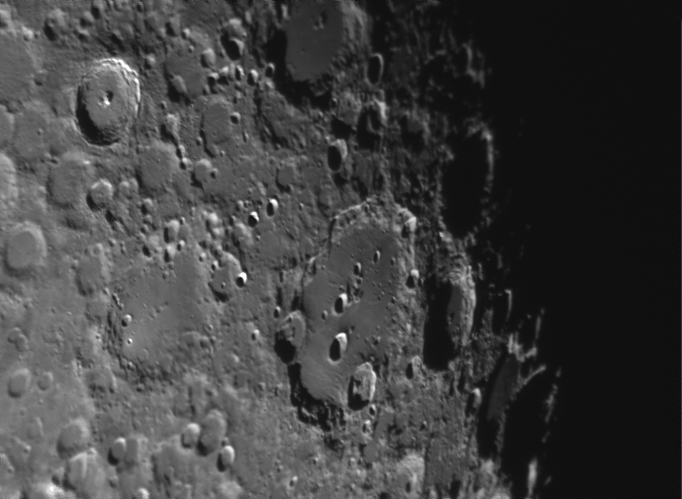

Aller hier je me suis lancé dans le lunaire,j'avais encore jamais pris le temps d'aller titiller notre satellite lui préférant habituellement nébuleuses et galaxies.
Bon c'est à des années lumière de ténors du planétaire mais je me suis bien amusé.
Le seeing était pas tip top,j'avais l'impression que quelqu'un avait mis un radiateur devant le tube:D
Enfin voilà j’espère que c'est présentable,une chose est sûre j'y retournerai:)
Pour le matos:
Skywatcher 200/1000 sur heq5,camera touptek (toupcam)exccd300kma monochrome et barlow televue X2,traitement AS2 et ondelettes R6.
Voici les premier ser sortis du four(2000 images retenues sur 7400).
Clavius et Tycho mosaique de deux photos (V2):
Et le célèbre Copernic(V2):
J'essaierai de mettre au fur et à mesure de nouvelles photos au fils des traitements.
Bon ciel!

Mais toi tu t'en sors bien mieux que moi : belles premières !
Tu ne verras plus la lune uniquement comme un gros lampadaire :)
Bravo, très jolies premières, en plus tu as opté pour un traitement doux qui donne une belle texture.
2000 images conservées c'est beaucoup, sauf si elles sont équivalentes en qualité (la courbe est presque droite), mais j'en doute. il faudrait en garder entre 200 et 500 maxi !

Merci will!😀Je vais suivre tes conseils je vais reprendre mes traitements en selectionnant moins d'images.J'avoue j'y vais un peu au pifomètre du coup chaque conseil est bon a prendre!
Bon j'ai retravaillé mes ser et mieux sélectionné les images,je publie donc les V2 (éditées en haut de page) avec quelques améliorations,j'ai pas trop poussé les ondelettes pour rester doux dans le traitement.

Bon là il n'y a pas photo, la deuxième version est plus détaillée, tu as conservé environ combien d'images cette fois-ci ?

Merci Gérard:)! un "miroir" sur l'image c'est à dire?
Merci Will!En fait j'ai suivi ton conseil donc j'ai gardé environ 300/400 images :)
Il y a une inversion des images (symétrie verticale)... probablement à cause du miroir secondaire ;)

Ah oui c'est vrai j'ai oublié que j’imageais avec un newton:D
C'est vrai qu'en cp c'est pas trop important mais en planétaire ca change la donne.
