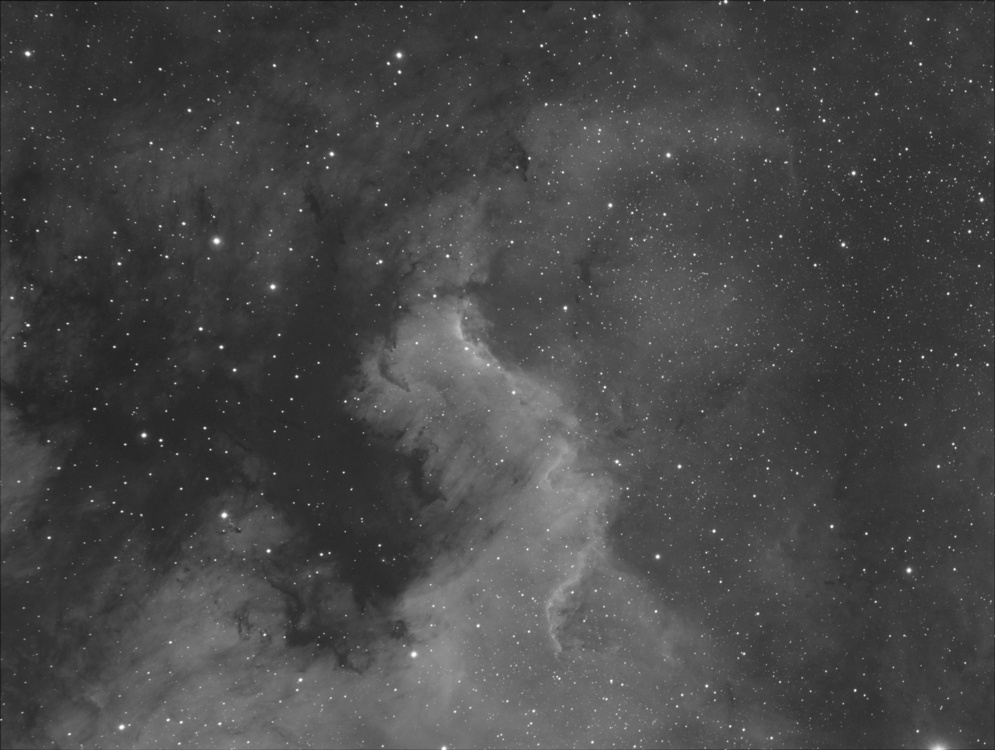

je poste car j'ai un soucis après des tests d'hier d'une flt98 avec un Correcteur WO IV.
Ma cam une Atik 383L+ compte pour 17,5mm de bf, derrière il y'a ma raf Starlight qui elle fait 29mm et le Do Starlight qui lui ajoute 13mm et en comptant les filtres on arrive à 59mm sans bague.
Le Wo 4 est réglable pour corriger plusieurs focales, J'ai réglé le correcteur sur environ 72 en partant des 76 annoncé pour la flt98 mais si j'ai bien compris c'est en partant du principe qu'on est à 55mm entre le capteur et la lentille, j'ai donc réduit la distance à 72 en étant conscient que ça change aussi la distance Correcteur/triplet. :confused:
Et là tout d'abords impossible d'atteindre la map, je ne suis pas loin mais le Po demanderai à rentrer un peu plus, je n'arrive à avoir la map qu'en réglant le correcteur sur 66.
La map est situé à environ 1100 pas et le Po ne sort que très peu.
j'ai fait 2h30 de pose en Ha pour appuyer les tests, il y'a une problème de tilt/correction.
Olivier si tu passes par là je suis tombé sur de vieux posts où tu testais ce correcteurs peut être que tu pourras m'éclairer.
Voici la full brute avec seulement une STF. (Clic droit ouvrir dans un nouvel onglet)
