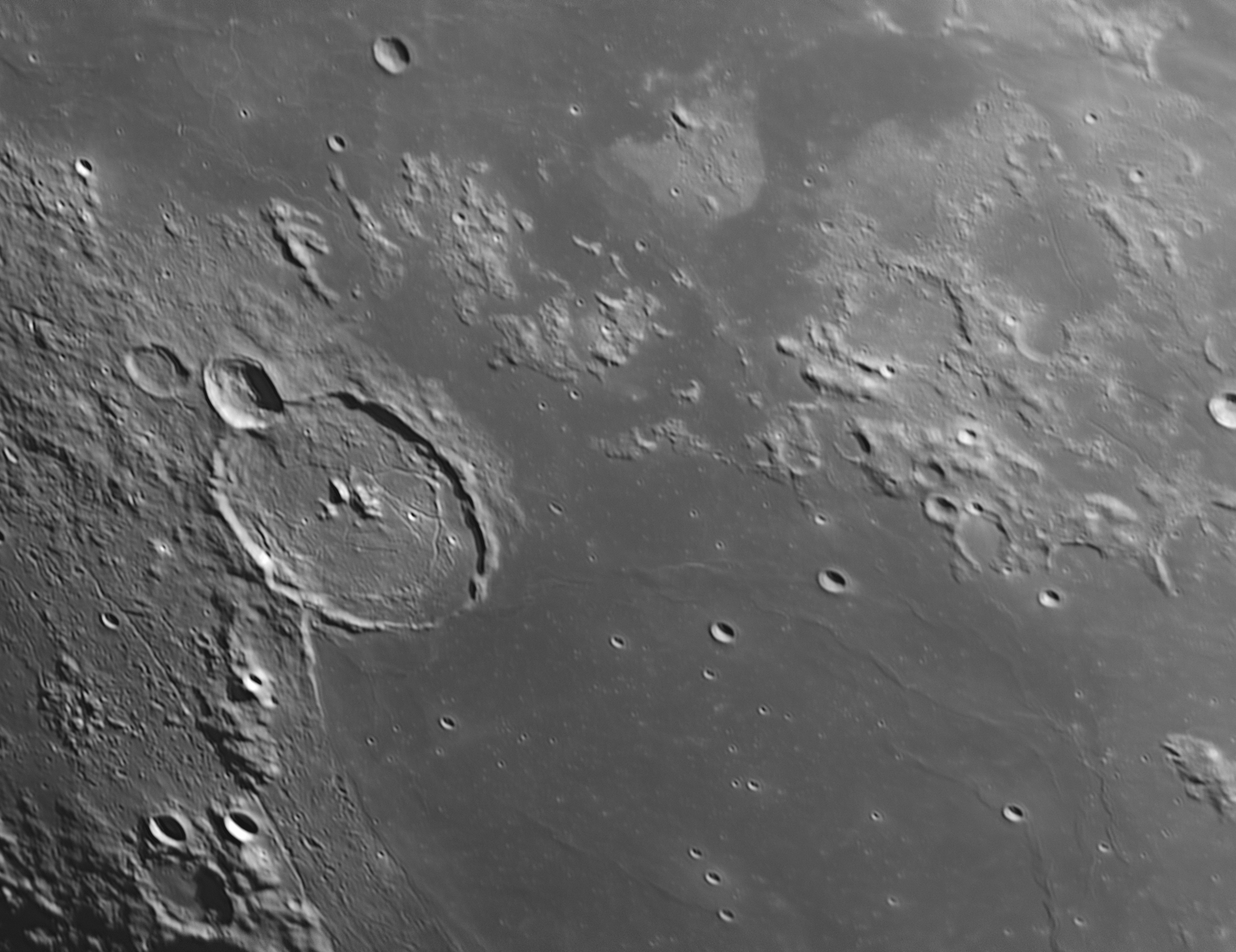

Salut les amis,
C'est vraiment pour partager un délire au C9.25.
C'etait forcement perdu d'avance avec cet échantillonnage,mais j'avais envie de n'importe quoi, j'avais une heure devant moi et j'attendais rien de spécial au vu de la météo pourrie du moment:be:
Le calcul est le suivant : barlow x2, Asi 178mono, filtre RG610 = 0.09 ''/pix
Je suis preneur du calcul complet avec le filtre etc...
j'ai simplement utilisé la formule classique : E = 206 P/F

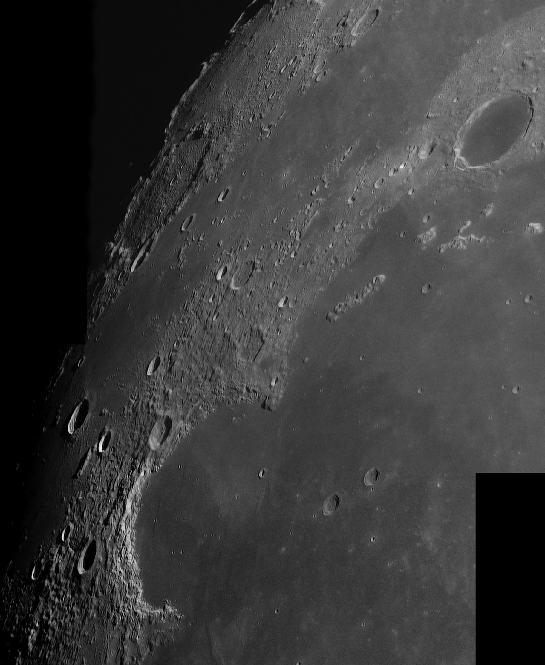

Mosaïque de 3 images :
Une suite :0d9d9bd1c654443e4497b094f5d110b3.1824x0_q100_watermark.jpg

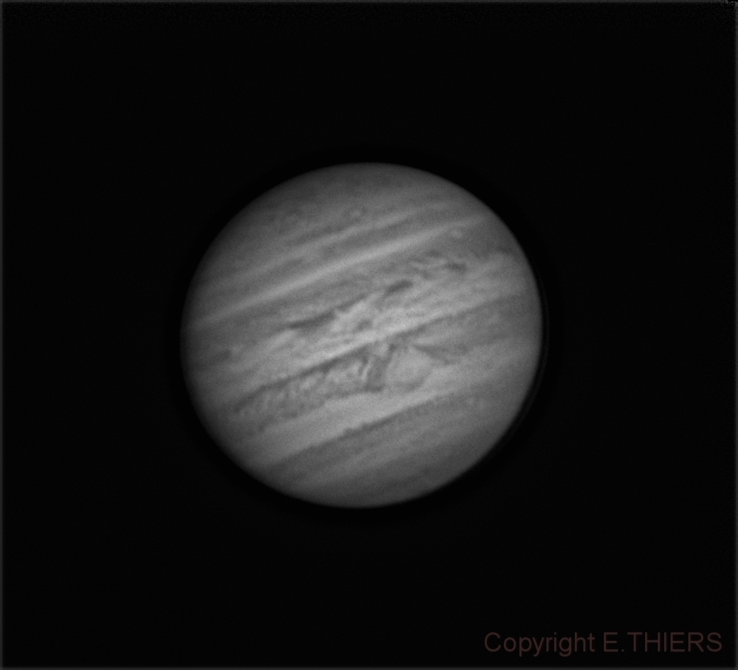

Et la totale violence, désolé pour vos yeux :be::be:
13cdf7016f85579775f08c432d13103f.1824x0_q100_watermark_watermark_opacity-30_watermark_position-6_watermark_size-M_watermark_text-Copyright%20E.THIERS.jpg
Il doit m'en rester une ou deux dans le tiroir...

Vu la météo en ce moment avec la barlow tu arrives à sortir quelque chose de bien et c’était pas gagné! Pour la juju tu l'as agrandie bien sûr?
  guy03 a dit :
Salut Guy!!
Merci de ton passage ;)
Pour la juju, c'est bien ca le soucis:be:, je n'ai rien agrandi, mais les mini pixel de la 178 , font des images énormes!! le pauvre C9 est a l'agonie a cet échantillonnage !! hihi
Je sens qu'il va y avoir des crises cardiaques en ouvrant le post !! :D
Manu
En effet Manu 0.09 c'est ce que je mets avec le C14 avec la 224c, c'est vraiment "osé". J'ai effectué il y a quelques années avec le mak 250 des suréchantillonnages et cela donne une image qui manque de précision, plus floue et qui forcément n'apporte aucun détail supplémentaire ! Dommage parce qu'on sent bien que derrière il y a du répondant !
Merci les copains!!!
je voulais en 1er lieu, tenter la collimation sur étoile,et je penses avoir réussi.
Apres c'est pas terrible mais espérer mieux ,c’était ambitieux !!hihi
ca devait passer mais avec de bonnes conditions, j'ai le baromètre avec le test au foyer qui etait lui aussi , pas terrible, par contre il y avait des moments au l'image était très détaillée, ce qui me dit que la collim était bonne.
Manu
avec une bonne météo ça va piquer!
Par contre tu arrives à faire la collim dans des mauvaises conditions? Jusqu'à la figure d'Airy?
Thomas
Vous êtes bien indulgent les amis ;) merci a vous :)
Manu
Thomas : il y avait des petites période avec un trou ou deux, j'ai mis un filtre RG610 et barlow x2 apres,pour bloquer un peu la turbu, mais c’était surtout un 1er exercice de validation de colim ,pour cela que j'ai laissé la barlow x2 après la colim !!hihi
Manu
