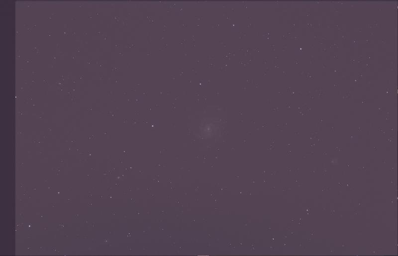

J'ai besoin de votre aide. Après recherche sur le forum, je ne trouve pas de réponse. Je rencontre actuellement quelques difficultés avec mes fichiers RAW. :?:
J'ai imagé récemment avec mon canon 80D (pour la première fois) au lieu de mon 450D.

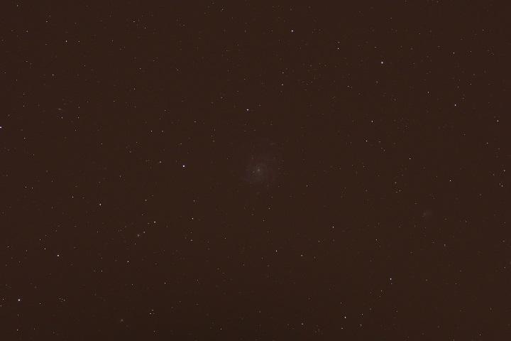

Lors du chargement des images RAW, que ce soit avec DSS ou en décodage avec IRIS, les images présentent toutes un bord noir à gauche et un peu en haut de l'image. Ces bandes noires sont présentes aussi sur les FLAT. :b:
Par contre ces bandes noires n’apparaissent pas lorsque j'utilise un viewver pour les RAW et n'existent pas du tout sur les photos de tous les jours. Ces bandes disparaissent aussi sur DSS lorsque je transforme les fichiers RAW en TIF avant chargement. :?:
Cela rend le traitement plus complexe. IRIS ne veut rien savoir. Avec DSS, il y a possibilité de ne sélectionner qu'une partie de l'image à traiter. J'ai aussi tenter la version 3.3.4 au lieu de la 6, mais pas de changement.
J'aimerai bien déterminer la cause. Avez-vous une idée ?

Le 80D étant un modèle très récent, je pense que les logiciels iris et dss n'intègrent pas le décodage raw de cet appareil. La bande noire "mange" t-elle l'image ou bien s'ajoute t-elle à l'image ? si elle s'ajoute, il suffit de recadrer. Je suppose que sous iris tu as essayé plusieurs modèles d'apn (?)

Effectivement Latrade, j'ai l'impression que les bords noirs s'ajoutent à l'image (heureusement pour moi).
