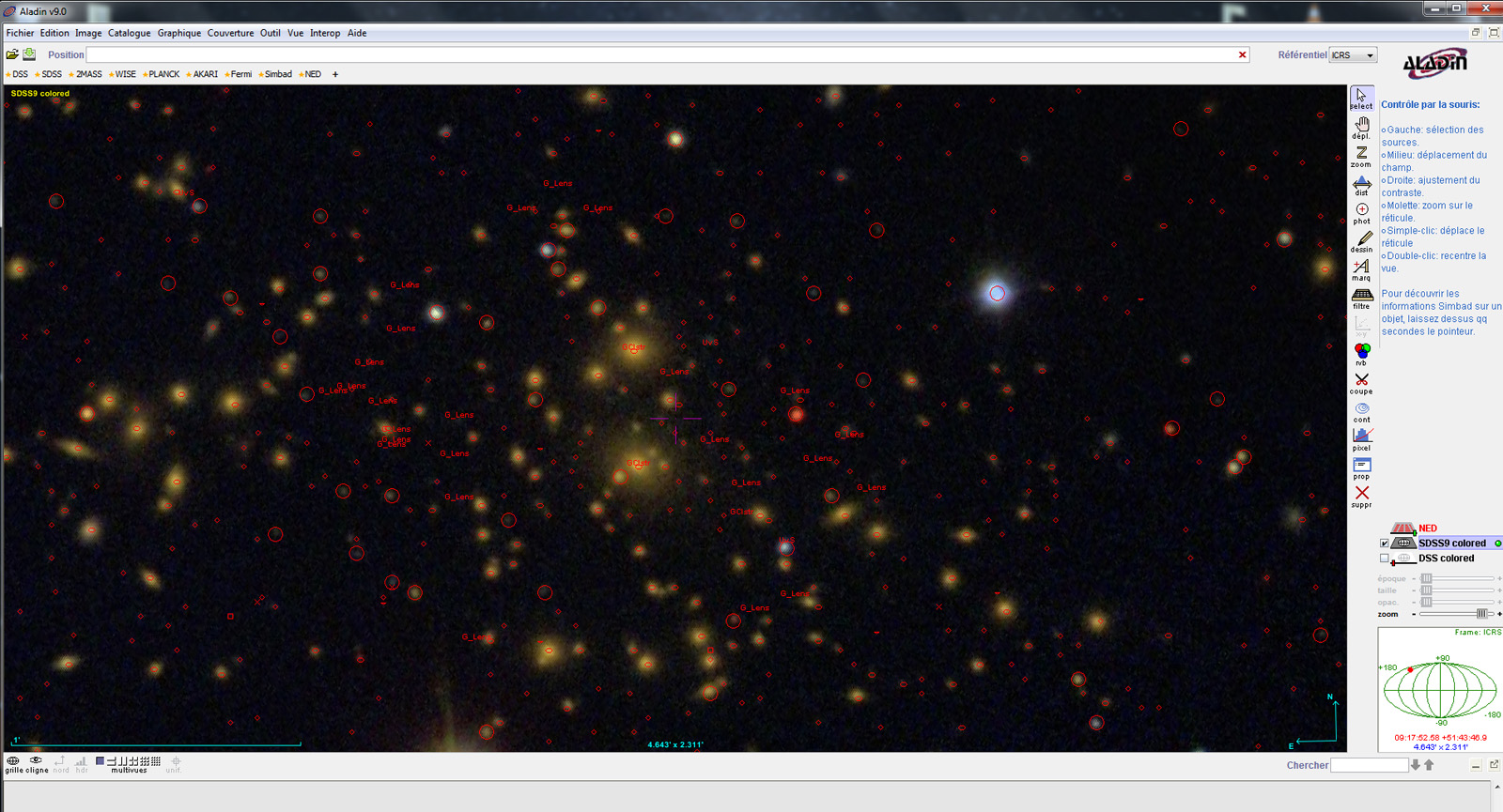

Aladin et le NED signale la présence de plusieurs lentilles gravitationnelles, mais il est difficile de les identifier au coeur de l'amas parmi les galaxies.

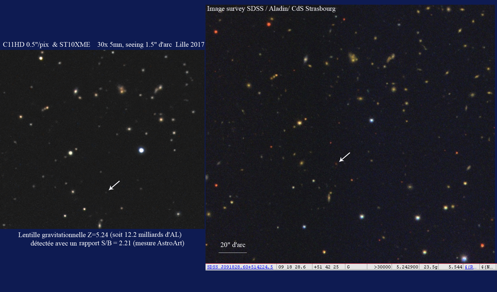

En revanche une lentille un peu à l'écart est détectée avec le C11, c'est d'ailleurs l'objet le plus éloigné que j'ai eu l'occasion d'imager jusqu'à présent (voir ci dessous).
Note : une "lentille" c'est un effet gravitationnel, la présence d'une masse importante amplifie l'image d'un objet très lointain situé en arrière plan. De nombreux objets "primordiaux" sont découverts de cette façon aux abords des amas de galaxies qui jouent le rôle de "lentille amplificatrice".. si je puis dire...

Un recadrage sur le bas de l'image avec la lentille gravitationnelle à z=5.24, soit 12.2 milliards d'AL, une infime tache à peine détectée sur la CCD, des photons émis quand l'Univers n'avait que 1.5 milliard d'années...
Un agrandissement de la zone avec l'image SDSS :

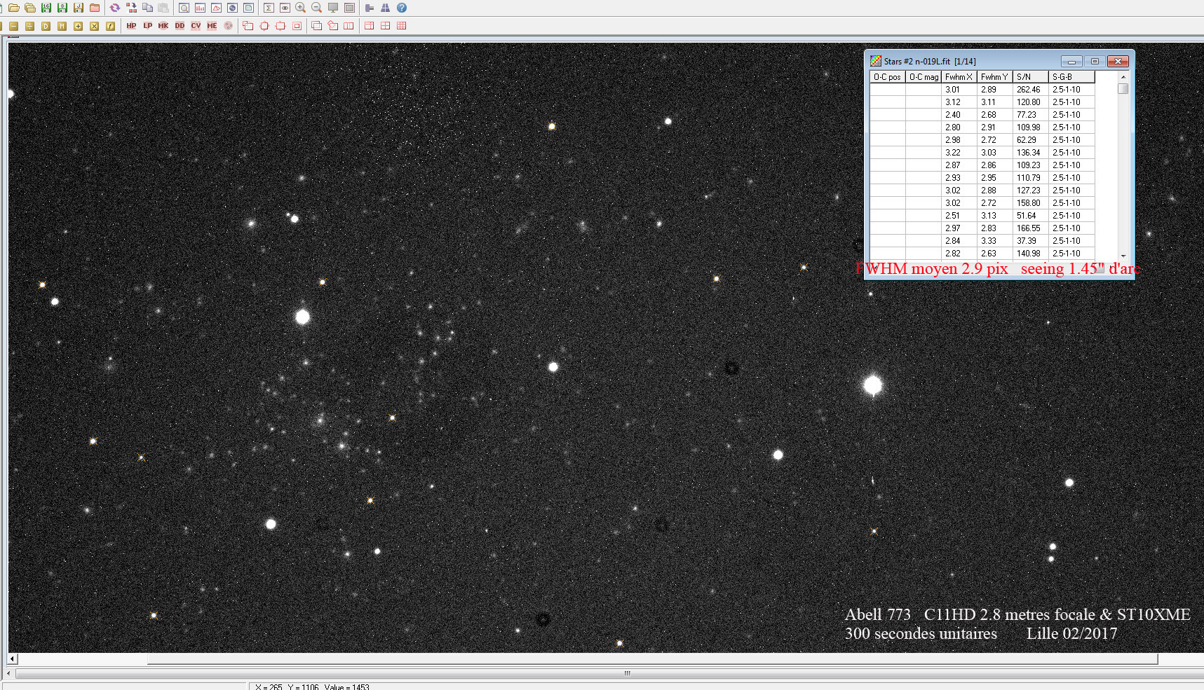

Enfin une brute de 300 secondes, pour voir :

Comment identifies-tu les lentilles gravitationnelles ?
Généralement le NED (Nasa Extragalactique Data) reprend ces données avec leur position, mais souvent trop faibles pour être détectées avec un équipement amateur. Seules quelques "lentilles" sont accessibles.
Ici elles sont signalées par l'indication "G_lens", avec leur magnitude etc....
Sinon il faut lister tous les redshift de la base pour débusquer les objets très lointains (z>= 3.0 par exemple), ce n'est pas très long et je pratique souvent de cette façon avec mes images.
Autre source : les documents scientifiques dispo sur le web, ils sont nombreux pour Abell 773.

Une idée de la magnitude de la lentille ? pour voir si c'est accessible pour moi, ce champ me tenterait bien aussi, même si ça risque d'être moins impressionnant quand même... :D
Romain
Elle est donnée à magnitude 23.5g (mesure dans le vert) selon le NED (voir le bandeau sous l'image SDSS ci dessus), mais cette valeur me semble erronée. Je la situe probablement vers 21.5.
Ah oui, 23.5 c'est peu :D
Mais ça ne m'étonnerait pas que les objets très lointains comme celui ci brillaient vraiment beaucoup moins avant le rouge/Infrarouge, ceci explique donc peut être cela.
