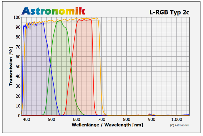

Il me vient une remarque concernant les filtres LRVB ou CRVB:
Si on utilise un filtre de luminance et qu'on utilise certains filtres RVB il est possible de déduire la troisième couleur à partir de la luminance et des deux autres couleurs (comme en TV).
Par contre il y a une contrainte sur les filtres d'un point de vue bande passante :
Il faut que al somme des spectres R + V + B donnent le spectre de la lumiance.
Sur le marché il y a un seul jeu de filtre prévu pour : les filtres RVB Astronomik type 2c
à utiliser avec le filtre de luminance Astronomik type 3. Donc pas le filtre L type 2C vendu avec les RVB 2c, car le spectre est plus étendu dans l'IR et on aurait un signal Ir générant du vert par soustraction si on utilisait le 2C.
le spectre des filtres (site Astronomik). On voit bien le croisement pile à 50% entre les couleurs (la somme fait 100%).
On voit aussi que le L est un peu plus étendu vers l'Ir que le rouge, il vaut mieux utiliser le nouveau L3 qui coupe vers 680nm comme le rouge 2C
en faisant la luminance avec le L3 et R et B avec les 2c, on peut donc par soustraction retrouver exactement le vert.
D'ailleurs avec certains capteurs peu sensibles dans le bleu, on aura plutôt intérêt à faire le vert et le rouge et retrouver le bleu par soustraction.
Par contre ça ne marchera pas aussi bien avec tous les autres filtres du marché typés ciel profond, car la somme des spectres RVB ne fait pas du tout le spectre du L pour 2 raisons:
- il y a un recouvrement du B et du V à 100% pour renforcer le OIII (donc par soustraction on va enlever trop de OIII dans le vert, tout en fait, le OIII sera artificiellement bleu au lieu de Cyan.
- il y a un trou entre le V et le R. Donc par soustraction on n'enlèvera pas assez de rouge ce qui va renforcer artificiellement le vert.
Donc avec de tels filtres, il vaut mieux faire les 3 couleurs RVB, et dans ce cas pas besoin d'utiliser un filtre de luminance si l'optique le permet.
Modifié par olivdeso
