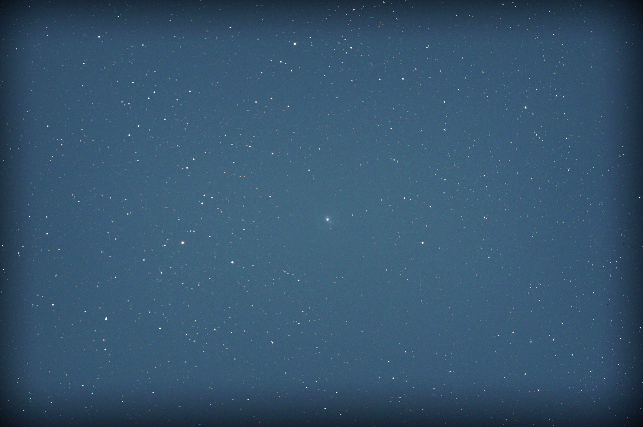

Depuis l'achat de ma Lulu, j'ai un problème avec le red x0.79 (red et aplanisseur) ; il allonge les étoiles du coté droit de l'image, alors que tout fonctionne avec l'aplanisseur de champ.
Photos prises avec le 24x36mm du A7s.
La 1ere image est prise avec le backfocus recommandé :

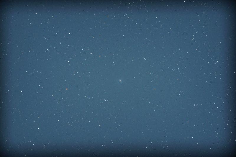

Celle-ci avec une bague extra low profile : (différence de -4.2mm par rapport à 1ere image)

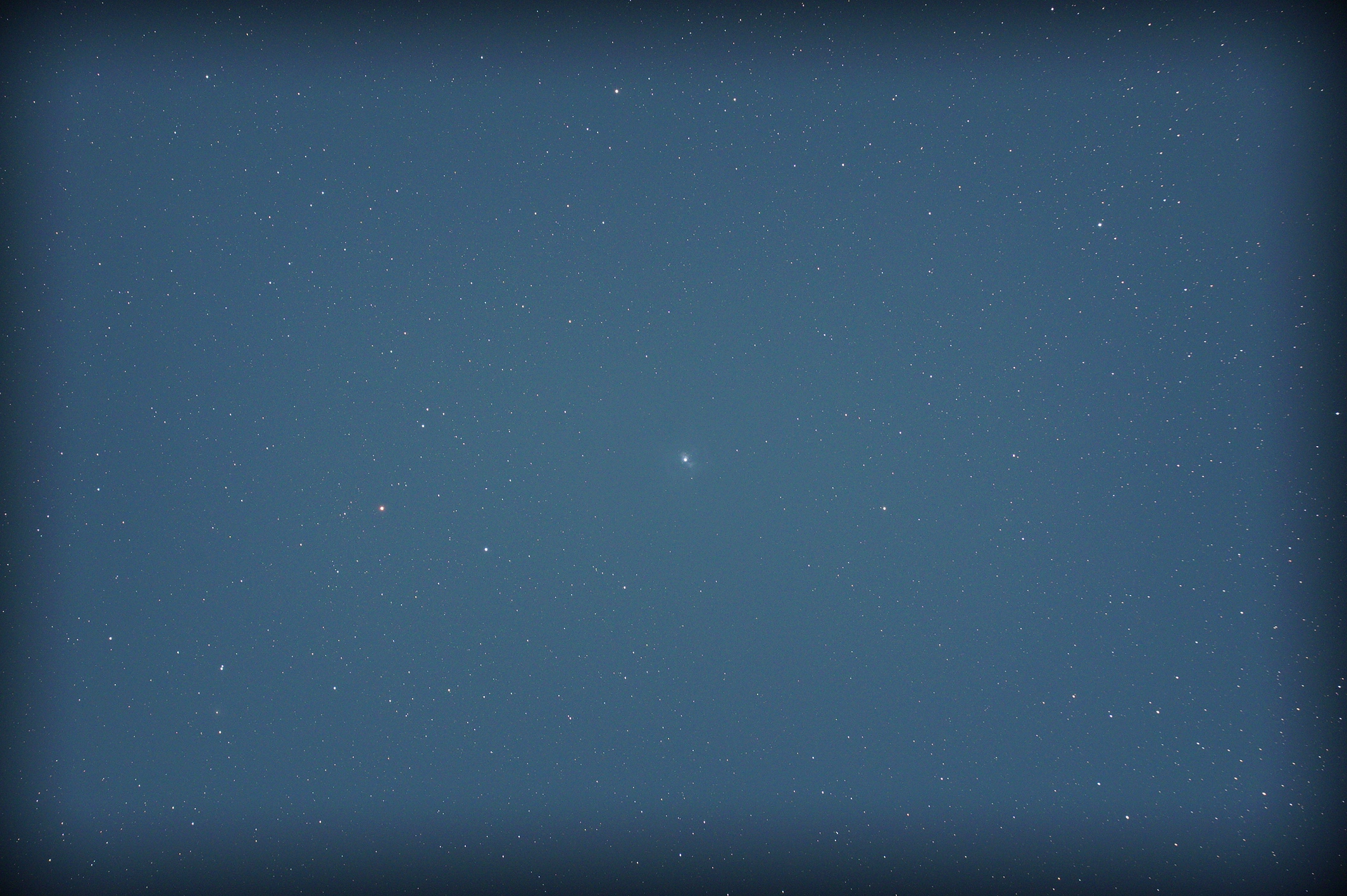

Et ici, j'ai passé un coup de fraise sur la bague extra low profil afin de gagner encore 1.4mm ! Donc -5.6mm...

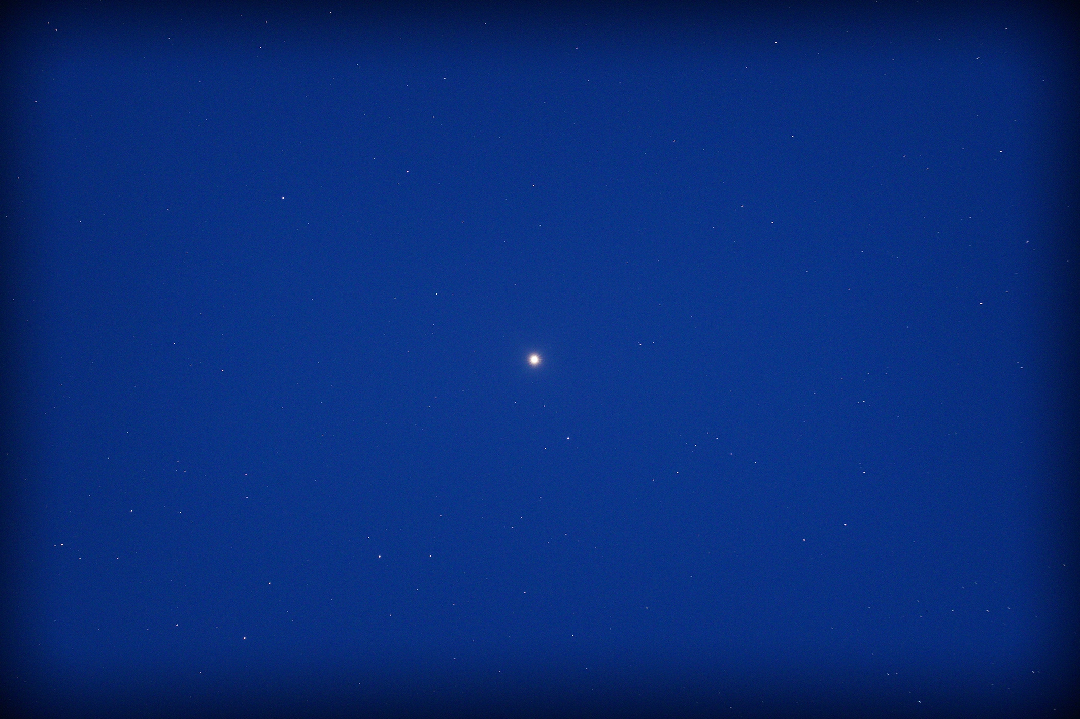

Même montage, mais légèrement dé focalisé. (on aperçoit les étoiles qui s'allongent à 90°)
Le ciel se dégage ce soir, je vais faire quelques test supplémentaire. Je pense être encore trop loin du capteur. On voit que j'évolue vers du mieux, mais malgré tout, c'est très allongé à droite ! Tilt ou alignement ? ...sachant que tout est vissé.

Oui, c'est noté "défocalisé" ; j'ai fais exprès pour montrer l'orientation des étoiles dans l'autre sens. :)
Si c'est un problème de tilt, ce sont les lentilles qui sont mal installées dans le barillet du RED. :(
Ou encore mal alignées... :confused:
