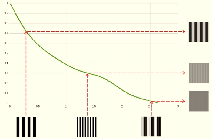

attention, il y a confusion sur l'interprétation d'une FTM.
Pour la fréquence, elle ne quantifie ni des "niveaux de lumière" ni des "niveaux de contraste", mais le rapprochement des traits de la mire.
Quant au contraste, il intervient bien mais il ne s'agit pas du contraste de la mire, puisqu'il est fixé à 100%.
La valeur de contraste qui change, c'est celle qui est transmise par l'instrument, pas celle de l'objet pointé.
Plus on va vers la droite et plus les traits sont proches (on augmente leur fréquence par unité angulaire) et plus le contraste transmis (à la sortie de l'instrument, sur l'axe des ordonnées) baisse.
C'est une FTM fictive, avec des valeurs de fréquence indicatives, mais ça tente de clarifier cette histoire de fréquence et de contraste transmis.
En bas, c'est la mire "objet", avec son contraste constant et ses traits qui se rapprochent.
A droite c'est le contraste de la mire "image", à la sortie de l'instrument. On voit bien que le contraste se dégrade quand on rapproche les traits.
Ca ne fait pas avancer la question initiale mais puisque plusieurs intervenants ont parlé de FTM...
Fred.
Modifié par fred-burgeot
