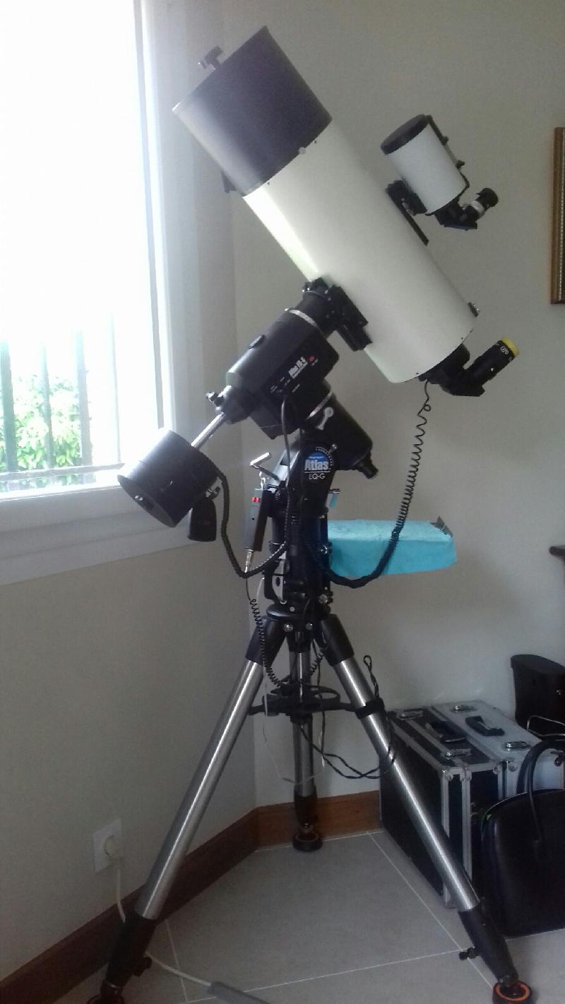

D'ailleurs j'ai reçu hier le M703. Superbe. Probablement un des premières versions sans ventilateur.
J'ai été étonné de constater un léger reflet vert sur le miroir primaire.
Serait il traité anti reflet ou une protection de l'aluminure ?

Non malheureusement, je n'ai pas l'interferogramme. Le premier test sera sur le ciel.
Mais la première impression, totalement subjective, est très positive.
La finition est rustique mais d'une grande efficacité, rien n'a quasiment bougé.
Les optiques sont vraiment en superbe état. Le bafflage intérieur nickel.
J'ai hâte de le pointer sur Jupiter et tenter quelques doubles.
Je vous ferai un retour.

Bon, j'ai fait une première sortie mercredi soir du M703.
J'ai principalement ciblé Jupiter et quelques étoiles doubles.
Clairement sur Jupiter le M703 a délivré de superbes images, contrastées et fines.
La turbulence a bien faibli pendant peu de temps et l'image était vraiment très détaillée, tâche rouge bien net en bord de disque, turbulences bien visibles dans les bandes nuageuses.
Je pense que la qualité optique fait effectivement la différence et on sent bien le potentiel du tube.
Sur des étoiles doubles et les étoiles en général, j'avais une apo de 130 en parallèle qui offrait des étoiles un peu plus ponctuelles mais pas forcément plus contrastées.
