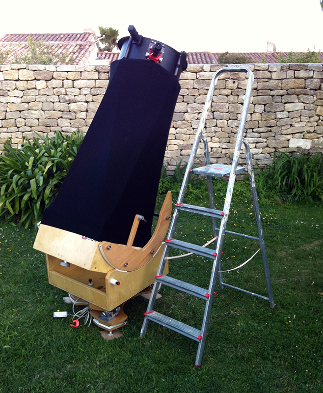

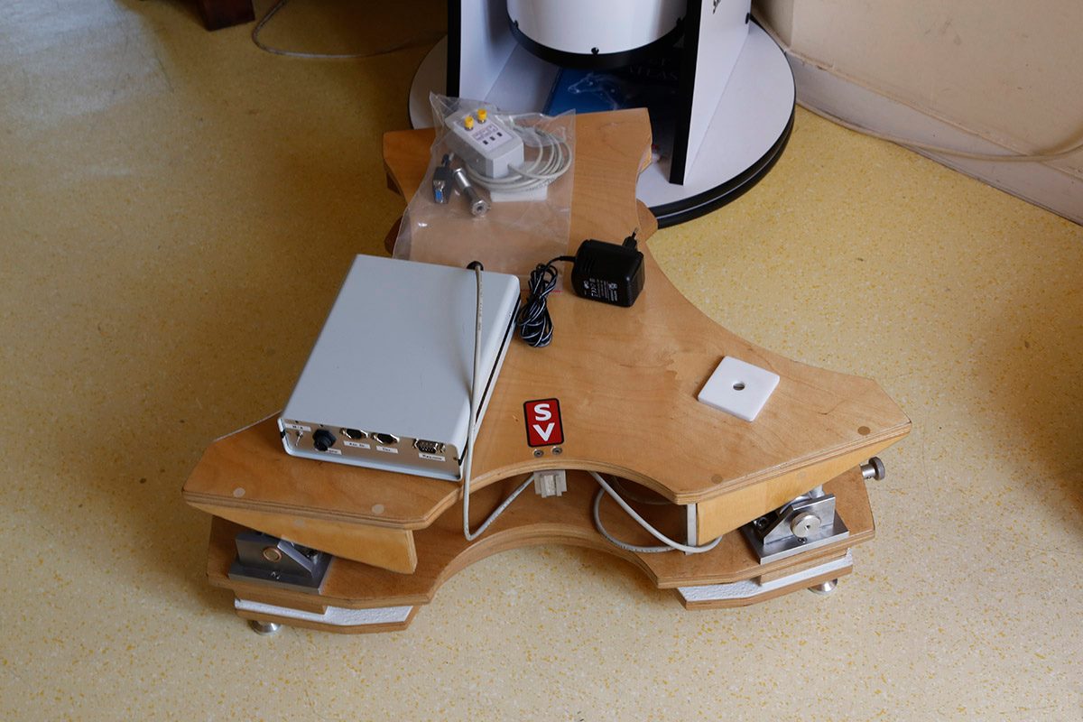

Quelques photos de l'ensemble!
avec un petit 200 en arrière plan

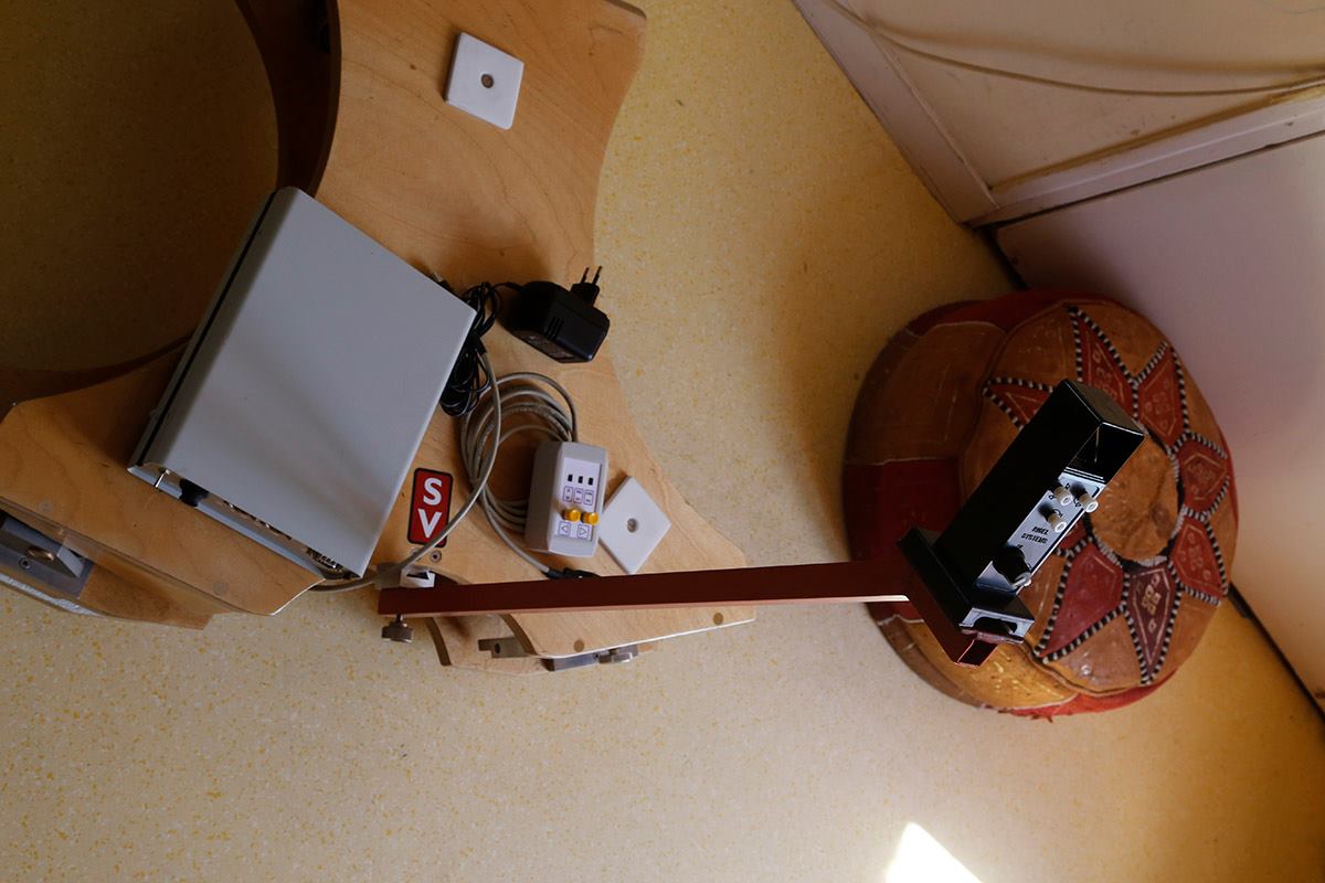

système de fixation de la barre du VP

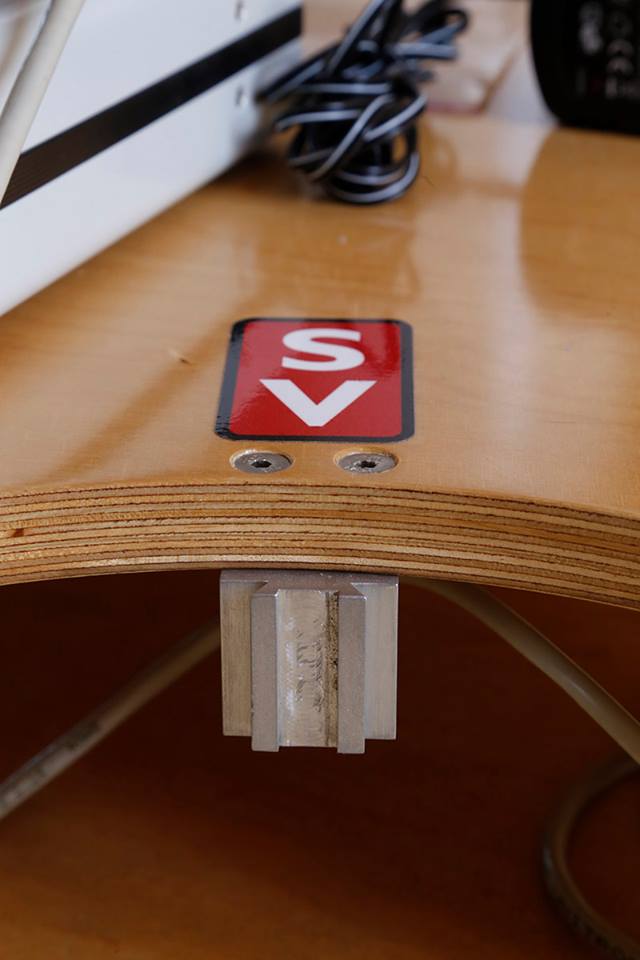

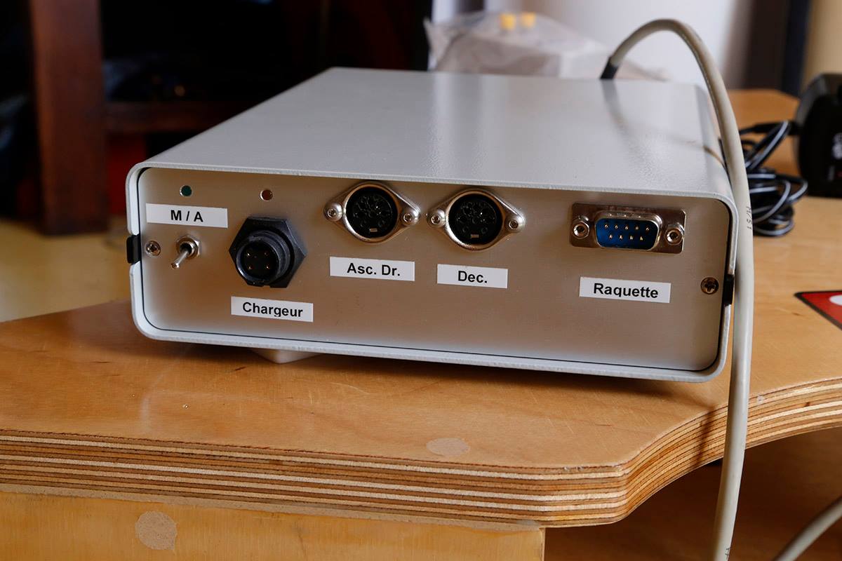

boitier électronique ( la prise Dec n'est pas branchée!)

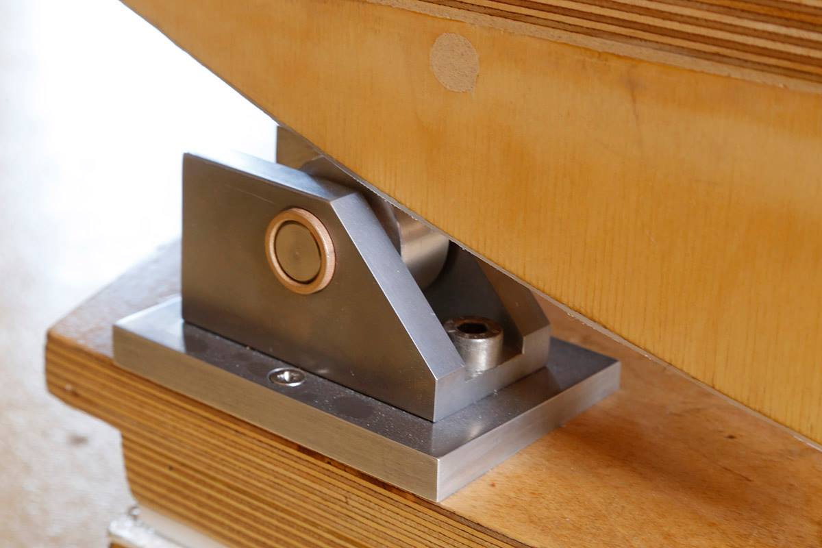

axe Nord

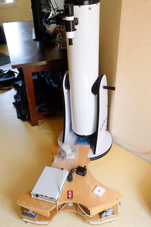

molette pour recalage du suivie

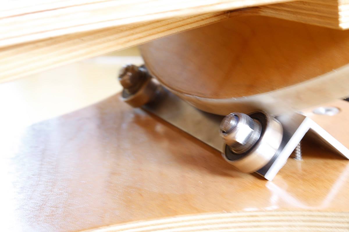

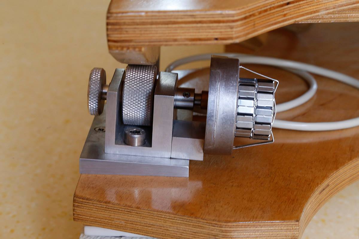

moteur, demultiplication et système d'embreyage

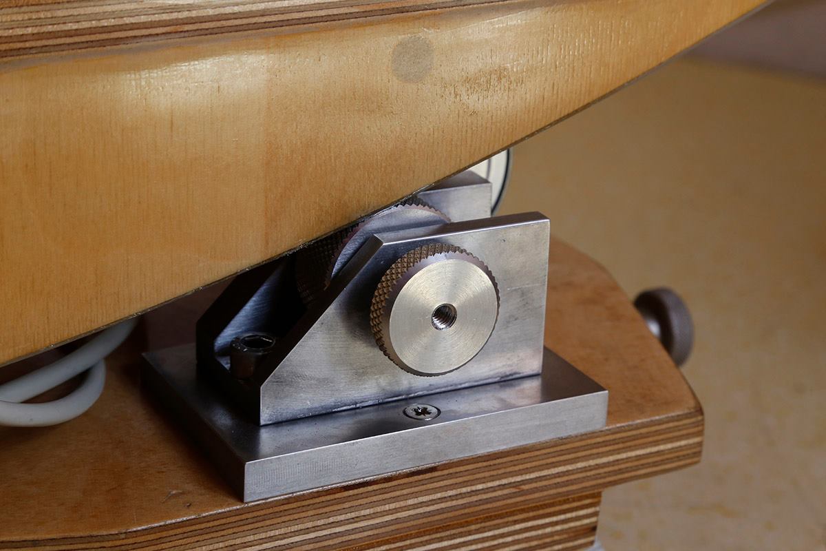

l'autre coté de l'axe Sud
Barre et Rigel monté pour la MES

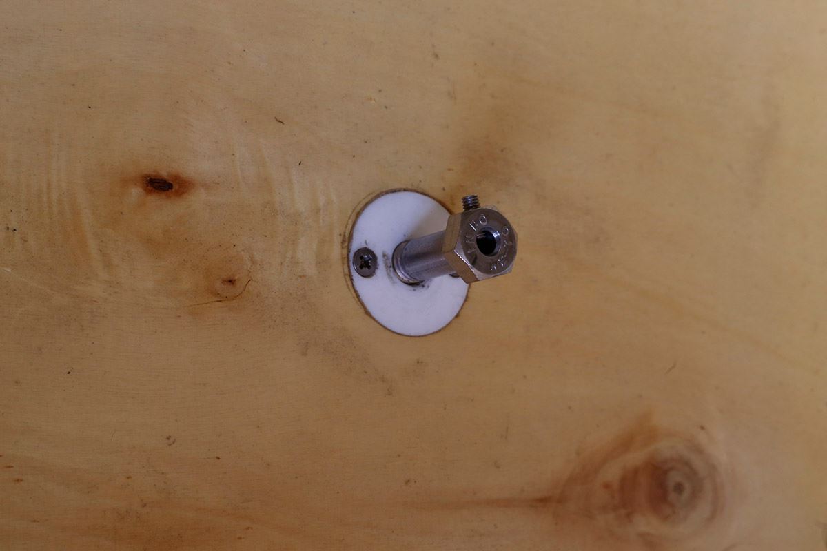

la vis a serrer avec l'ecrou a serrer en dessous

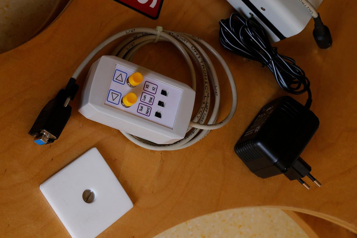

raquette de commande ( le boitier electronique se met en dessous , sur la table EQ)
ça y est c'est monté...
Il ne me reste plus qu'a continuer les tests et voir durant les animations.... Mais pour le moment aucun regret... c'est vraiment du top matos! ;)
