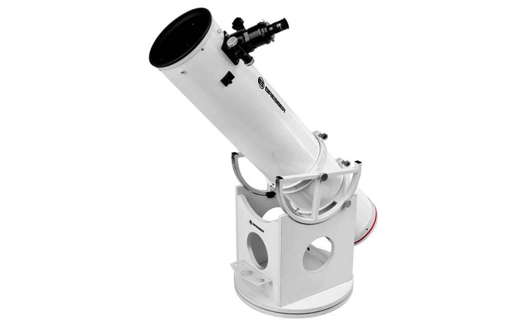

Possédant Un Dobson Bresser 203/1218, je voudrais le monter sur une équatoriale motorisée. le voici :

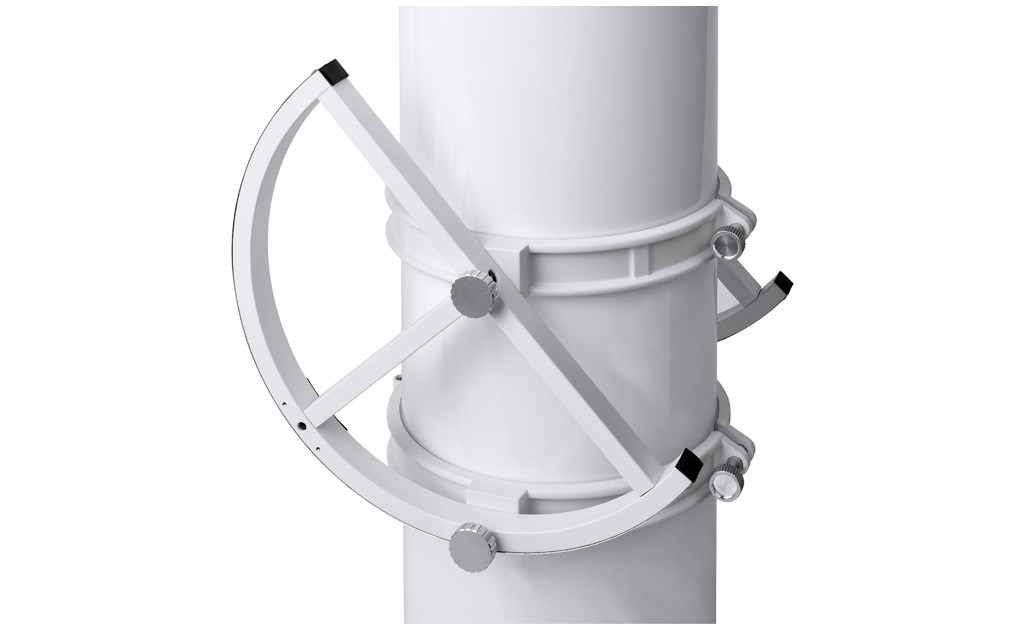

Pour ça il suffit de démonter les deux demi-roues et de fixer une queue d'aronde aux deux colliers. Pour la queue d'aronde, pas de problème on trouve de multiples possibilités en Vixen ou Losmandy. ce qui m'embête ce sont les vis de fixation. Le pas de vis des deux colliers obéit-il à un standard ? ou est-ce un peu au bonheur la chance en fonction des différentes marques ?

Et pour mes vices vis, pas d'idées ?

Mais il n'y a personne pour des conseils sur mes questionnements sur le vissage de la queue d'aronde ?
