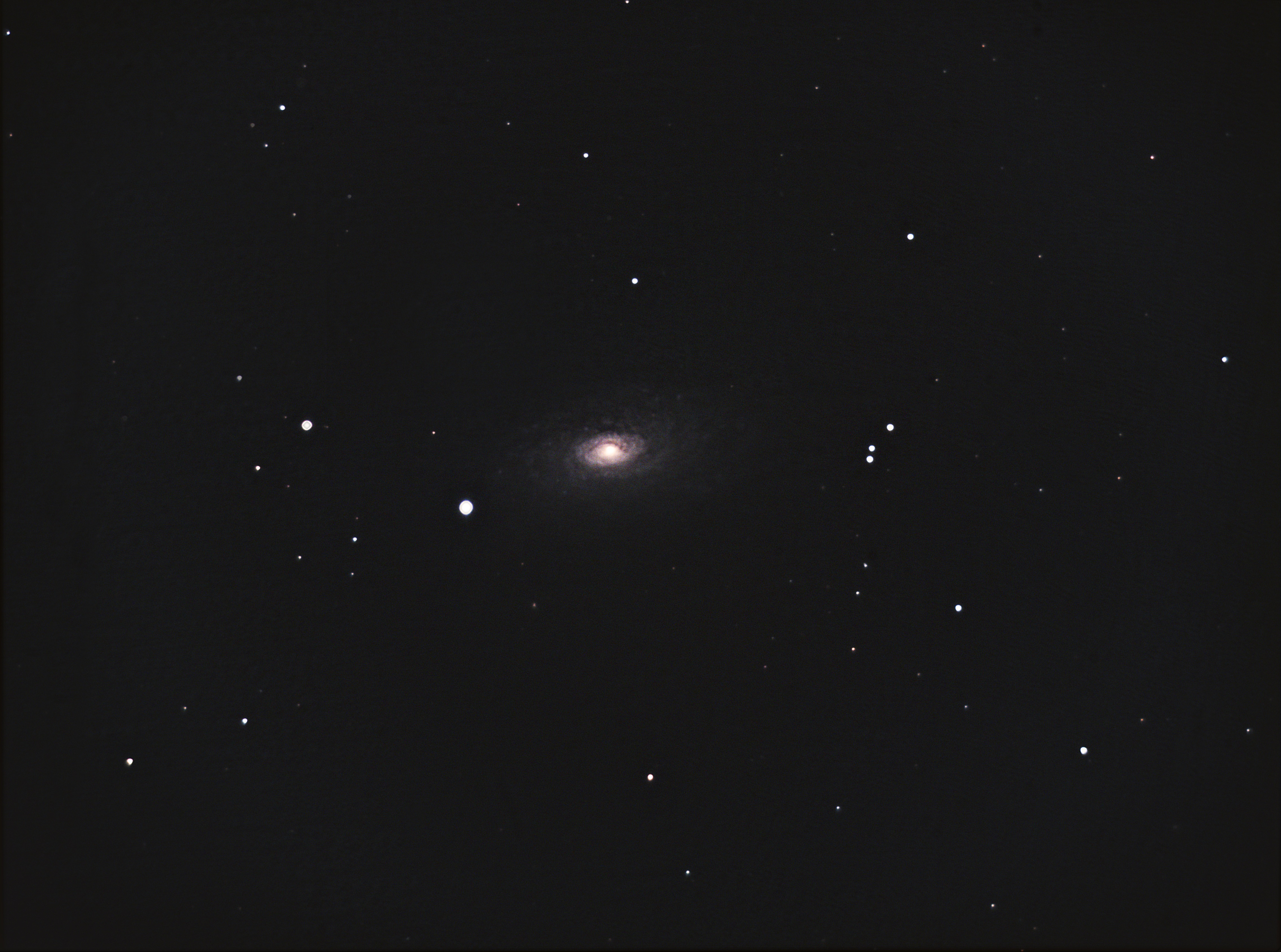

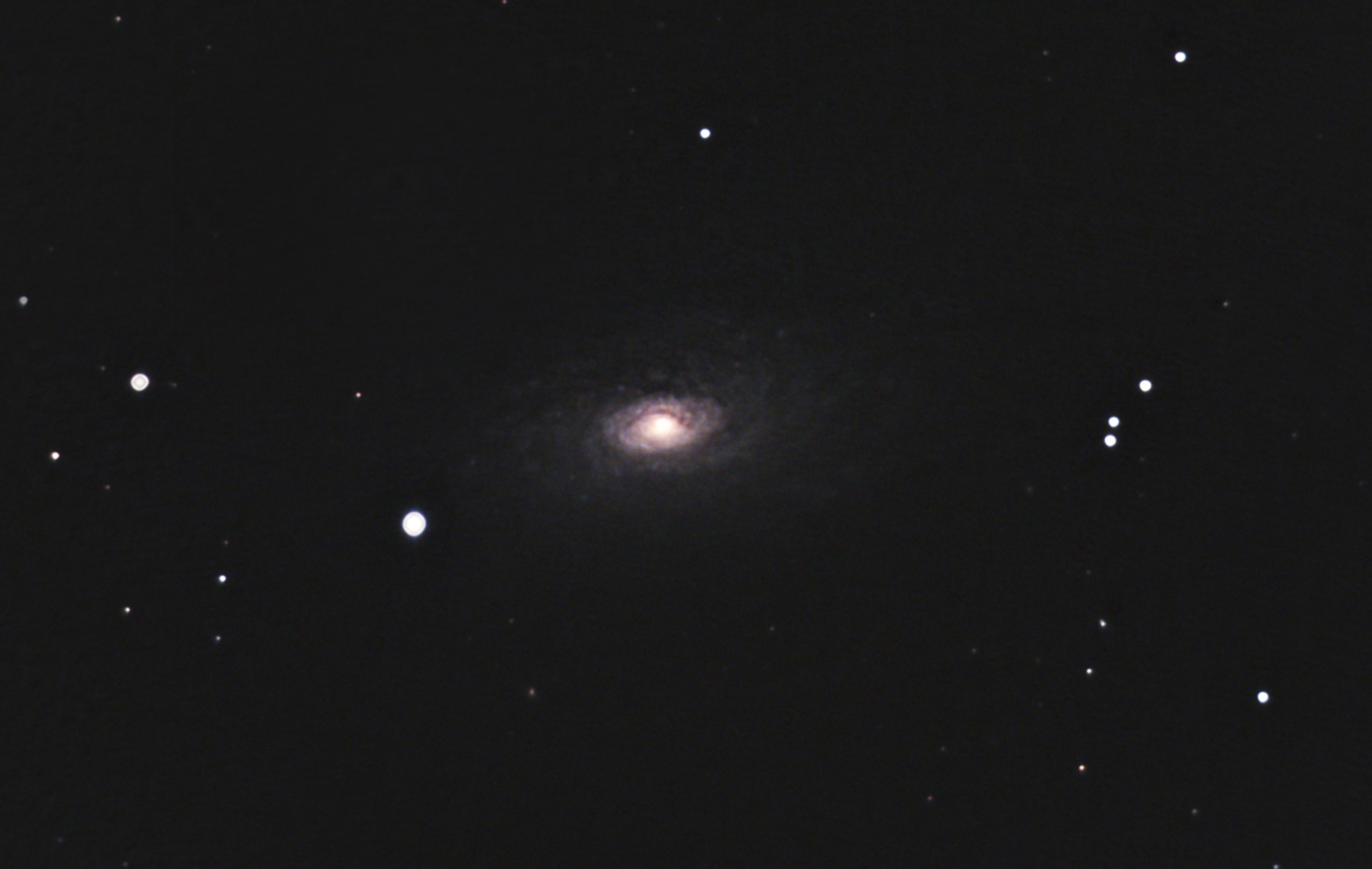

je suis retourné sur m63 ,car je l'avais loupee il y a 2 mois sur 150 pauses ,gardee 128 car ma camera a une facheuse tendance a gelé a partir de -10, et je ne trouve pas de solution pour le moment
photo avec lx90 8" et asi 1600 qui gele
Jolie M63 :)
Pour l'ASI qui gèle, je te suggère de faire un assez long palier (15mn) juste au-dessus de zéro (0,5°C par exemple). Cela aura (peut-être) pour effet de piéger l'humidité sur le doigt froid de la caméra. En tout cas, ça marche sur une Audine, c'est pas tout à fait la même technologie mais sait-on jamais, le principe est le même!

Très jolie image merci du partage. quel temps de pose?
bonjours
pause de 30s a 250 de gain et temp de -10 a -14 et 150pauses,gardee 128 ,on voit encore un peut les traces de gele du c mos dû au remplacement de la vitre en plastique qui etais au dessus du capteur ,que j'ai changer par un vitre en verre ,car en 2016 des petites bestioles noir etais collees dessus et a deterioré le revetement,et je pense que la dispertion de temperature ne ce fait pas pareil entre une vitre et du plastique ,d'ou le gel du capteur en ce moment mais la vitre plastique est introuvable chez zwo
