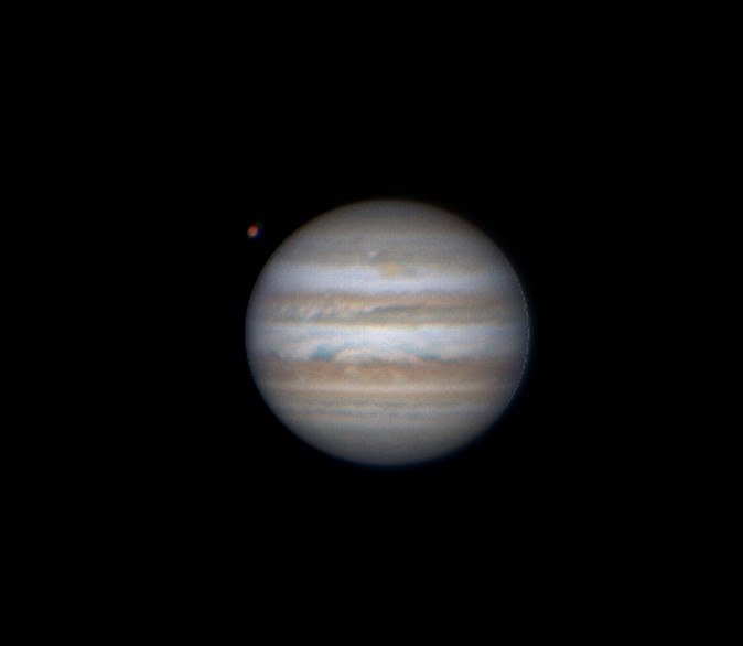

Nuit assez turbulente hier, j'ai donc réduit la focale à 2400, c'est petit mais représente un gain de lumière permettant des temps de poses très courts en restant à des gains raisonnables (aux alentours de 286)
Je suis loin d'avoir, terminé de tout traiter, sachant que seule la première partie de la soirée est exploitable. Voici donc deux dérotations de 5 images, le reste suivra s'il vaut le coup.
Clic droit afficher l'image pour la full
Léger agrandissement
Bon, l'artefact ,ne passant pas, j'ai suivi les conseils de Will : dans un premier temps ça n'a rien donné, dans un second temps il y a eu un léger mieux. A ce moment j'ai utilisé une technique utilisée pour le dessin astro : j'ai détouré la planète et mis le pourtours en flou gaussien , et ensuite atténué le caluque flou jusqu'à l'équilibre entre l"'estompage de l'artefact sans pour autant flouter la planète elle-même. Traitement plus doux aussi (je garde cette fâcheuse tendance à rester un peu brutal dans un premier temps).
Taille d'acquisition, pour montrer à quel point j'ai du rester modeste en raison de la turbu.
et partant du principe que plus on agrandit plus on agrandit les défauts, une version à peine traitée du résultat winjupos plus qu'ultra douce

Conditions pas évidentes, ça se voit, mais on fait comme on peut !
Belles images cependant, nette préférence pour la IRVB. :cool:
Vincent
Salut Valéry : pour ma part je préfère la version "naturelle", je n'ai jamais été fan de la combinaison IR VB mais c'est une histoire de goût !
Pour la dérotation, tu as coché AB correction ? Tu as utilisé le centrage automatique sous Winjupos ?
Je viens de teste tes options Will : non seulement les artefacts ne diapraissent pas, mais en plus le résultat est hideux : je m'y remets en tentant de faire de la retouche manuelle ;)
Deux belles images avec cependant une préférence pour celle traitée en RVB que que trouve plus douce . Une histoire de goûts avant tout ...
Idem pour la préférence esthétique vers la version RVB, même si les 2 sont très belles !

Je l'ai eu, mais le résultat est médiocre : les conditions se sont détériorées et sont devenues ingérable assez vite.
