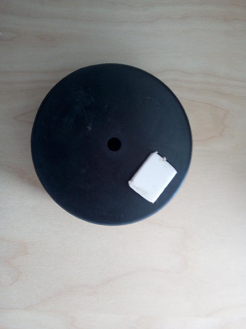

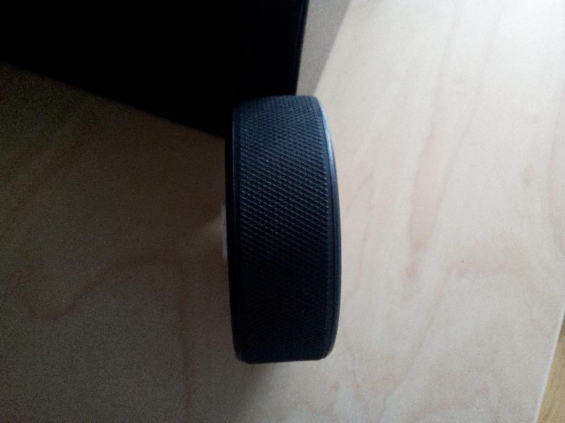

Je suis en train de monter un dobson ES 300 mm - mais j'ai dans le paquet d'un élément que je ne sais pas où fixé. Je n'ai rien trouvé dans la documentation.
Les photos ci-dessous :
merci pour votre aide
Christophe -BF
Bonjour Christophe,
J'ai également un ES 300 mais je n'ai pas cette pièce...
Est-ce que ça pourrait servir de contrepoids?
C'est quoi la partie blanche? Elle semble enveloppée d'un tissu
Merci pour la réponse
J'ai les contrepoids dans le colis - que je n'avais pas demandé.
La partie blanche semble être un matériaux glissant (comme un patin pour les arc de cercles). Je pense qu'il y a eu ajout d'élément dans le colis qui n'était pas de base.
Christophe -BF
Je dis peut-être une bêtise, mais cela ne pourrait-il pas être un frein pour le mouvement d'altitude......??
En fait il me semble que c'est des pieds de rechange.
Sinon pour l'installer sur la plateforme Équatoriale, j'enlèverai bien les pieds. Bonne ou mauvaise idée ?
Christophe
