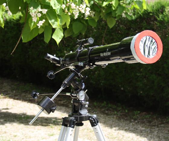

J'éliminerais celle d'Astroshop sur Az3. Monture trop frêle pour un tube de près d'1m.
Entre la Meade et la SW sur Eq2 j'aurais une très légère préférence pour la SW car j'ai des réserves sur le porte-oculaire de la Meade que je crains en plastique, pourtant la Meade semble mieux équipée (3 oculaires et point rouge). A préciser mais ça se joue entre ces deux là, attendre aussi d'autres avis. ;)
Idem, et une préférence aussi pour la SW... J'ai la même :) Mais les prix étaient quelques peu inférieurs il y a un an ! Après, j'admets que la monture reste du niveau débutant, j'ai actuellement la NEQ3 que le club m'a prétée, c'est quand même plus stable.

Bien que la Meade (strictement identique - sauf la couleur - à la National Geographic), soit livrée avec 3 oculaires "bas de gamme" (2 Huygens 20 et 12 mm et un Super Ramsden 4 mm, soit x 225), un porte oculaire très probablement tout plastique et un viseur point rouge contre 2 oculaires 25 et 10 mm d'entrée de gamme et 1 chercheur droit 6 x 30 utilisable pour la Skywatcher , ma préférence irait vers cette dernière.
Matériel largement répandu. La monture n'est, effectivement, pas un modèle de rigidité (une NEQ 3-2 serait mieux adaptée) mais elle reste tout de même utilisable pour débuter.
Voir, également, le marché de l'occasion sur lequel ce type de matériel se trouve assez facilement à des prix inférieurs à celui du neuf.

Quel est l'intérêt d'une lunette 90/900 skywatcher sur eq2 à 205€ vs un newton 130/900 skywatcher sur eq2 à 209€
L'intérêt de la lunette c'est qu'elle fournira une qualité d'image constante sans besoin d'être réglée, là où le newton aura besoin d'une petite collimation de temps en temps.
La lunette est plus compacte et devrait mieux s'accommoder de la monture Eq2, le newton offre une plus grande prise au vent qui peut rendre l'ensemble tremblant si ça souffle.
La différence de diamètre est compensée par l'absence d'obstruction centrale de la lunette, on peut s'attendre à des images d'une qualité sensiblement proche.
Enfin, un newton sur équatoriale n'est pas la formule la plus ergonomique pour observer, le porte-oculaire se retrouve souvent dans des positions improbables obligeant à jouer des colliers et de l'équilibrage.
En fait considérant le prix identique là je ne vois pas d'avantage au 130/900 par rapport à la lunette.
La lunette étant généralement plus chère la question peut se poser, mais là le newton étant un poil plus cher il perd son dernier avantage dans ce match.
Un autre différence : le poids de l'instrument.
- lunette 90/900 : 3 kg
- newton 130/900 : 4,2 kg
Une différence non négligeable pour la monture EQ 2 dont la capacité de charge maximum est d'environ 4 kg.
