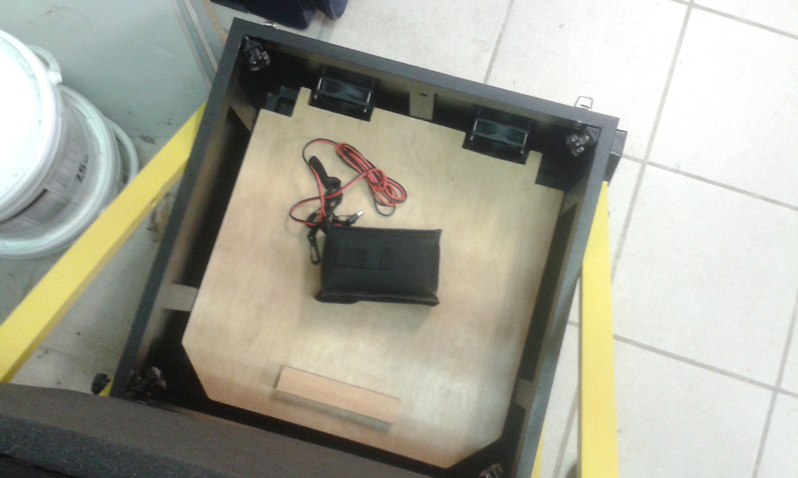

Pour mon 400!

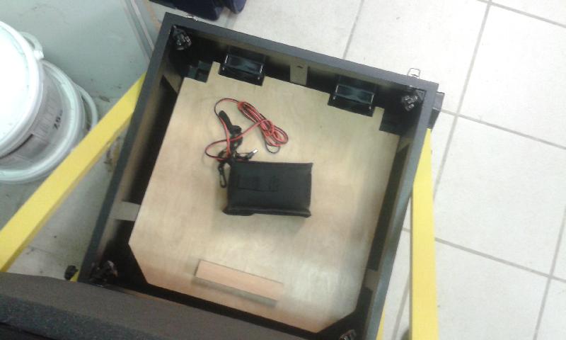

Pour le cache primaire, du contre plaqué taillé à la taille de la boite moins 5mm + une poignée. La plaque repose sur les vis de collimation:
on peut ranger des choses par dessus :

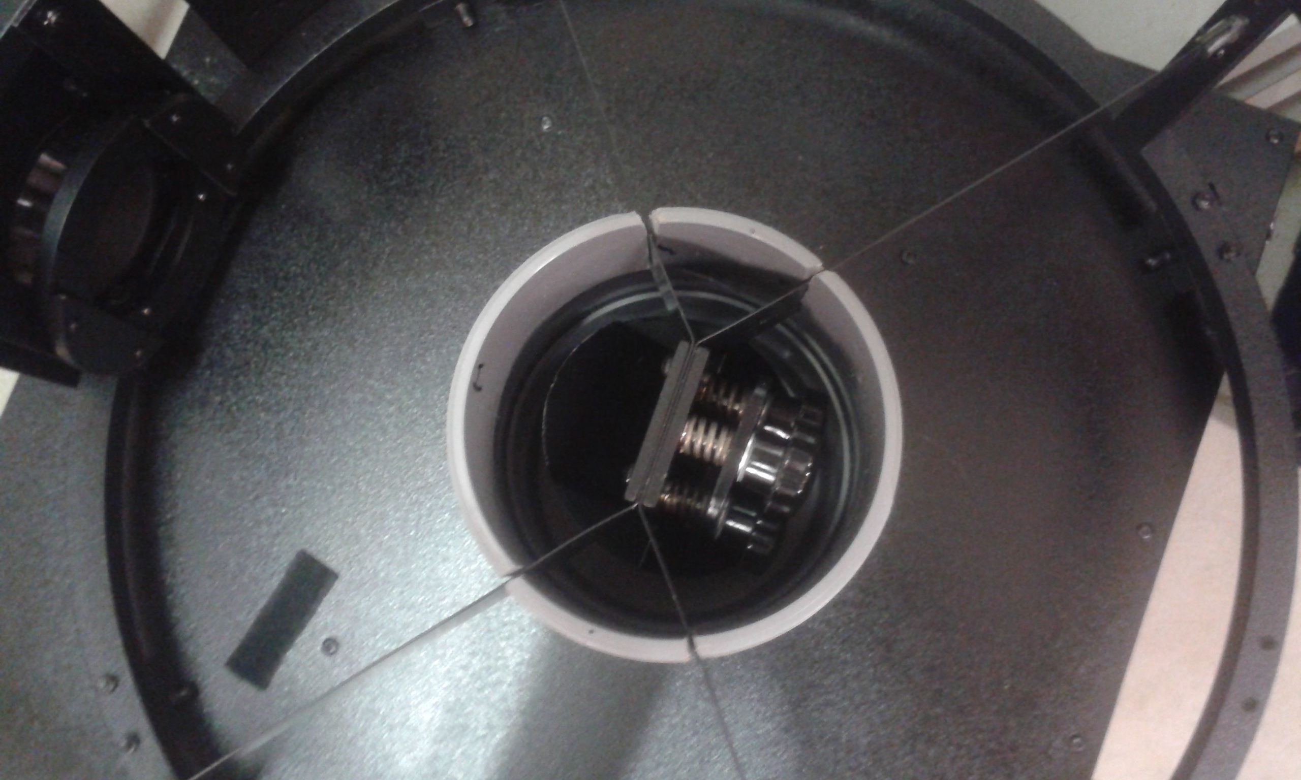

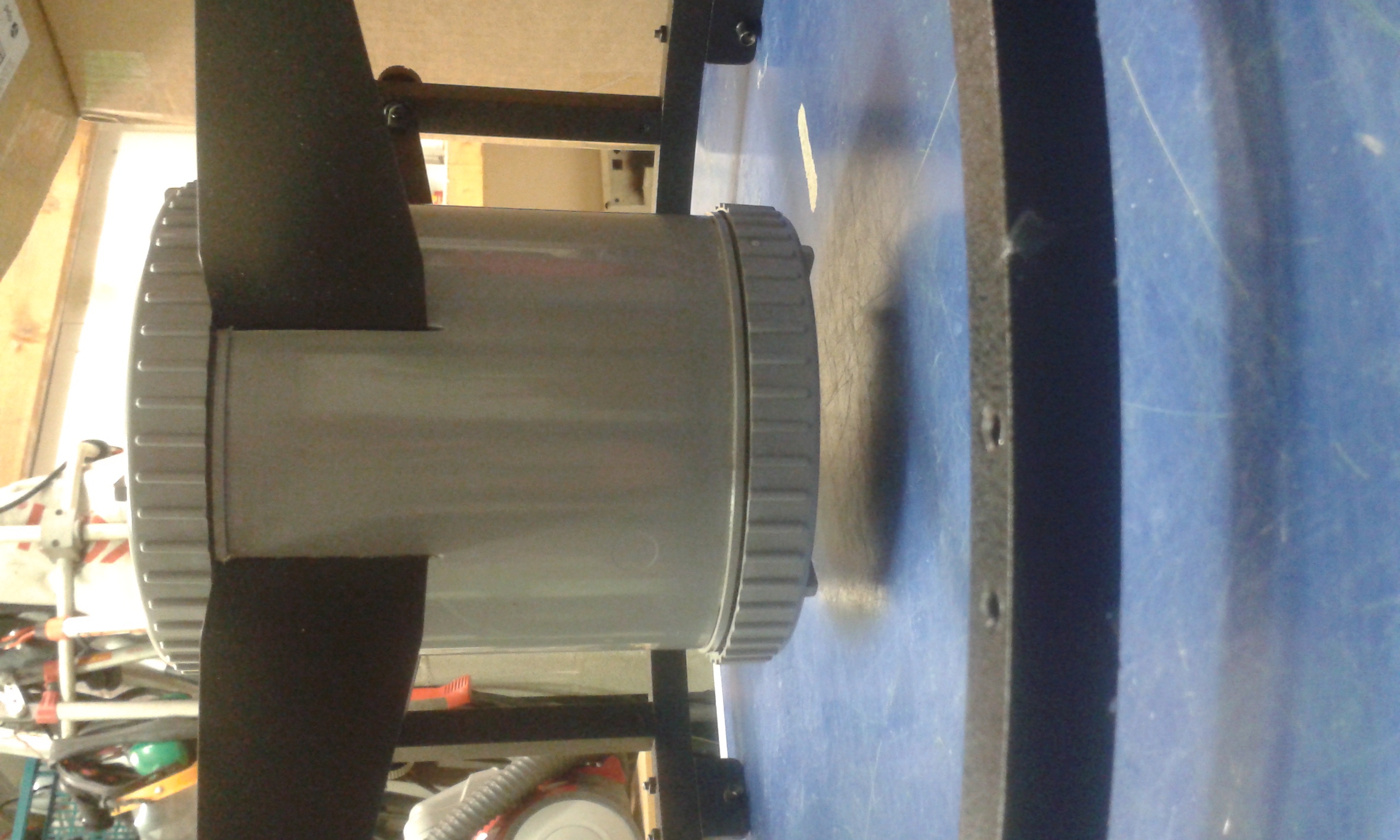

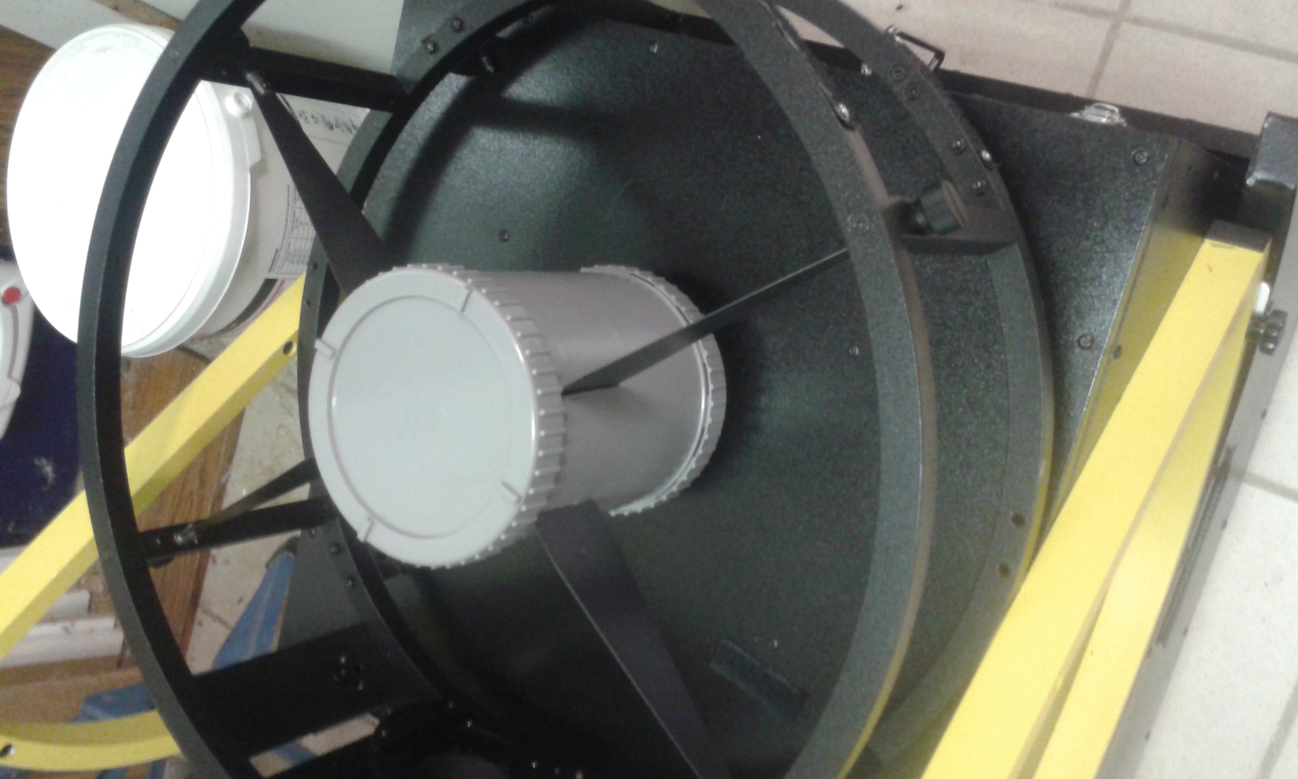

Pour le secondaire, un tuyau PVC avec les couvercles vissant. Deux coups de scies à l'emplacement des branches de l’araignée:
Ouvert:
et en plus ça ne dépasse pas! (si c'est bien calibré) :
Voilà voilà!:):):)

Pour le primaire, j'utilise exactement le même système sur mon ES 400. Seule différence ENORME : la poignée est au milieu de la plaque!
Pour le secondaire, le tube PVC est une bonne option mais pas encore fait! Je cherchais autre chose (récup) mais pas trouvé pour l'instant!

  ursus a dit :
Pour mon 400!
Ouvert:
Voilà voilà!:):):)

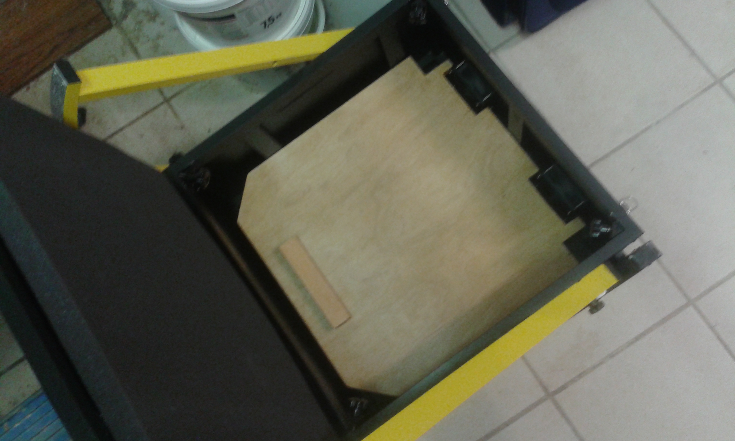

De la planche?
Ben, c' est juste une plaque...deux petits trucs.
A l'emplacement des vis de collimation, j ai percé la planche sur 2 mm. Comme cela, la planche est bloquée, au moins un peu, et bien positionnée
Les vis de la poignée sont "enfoncées" dans le bois. Elles ne depassent pas de la surface du bois.
