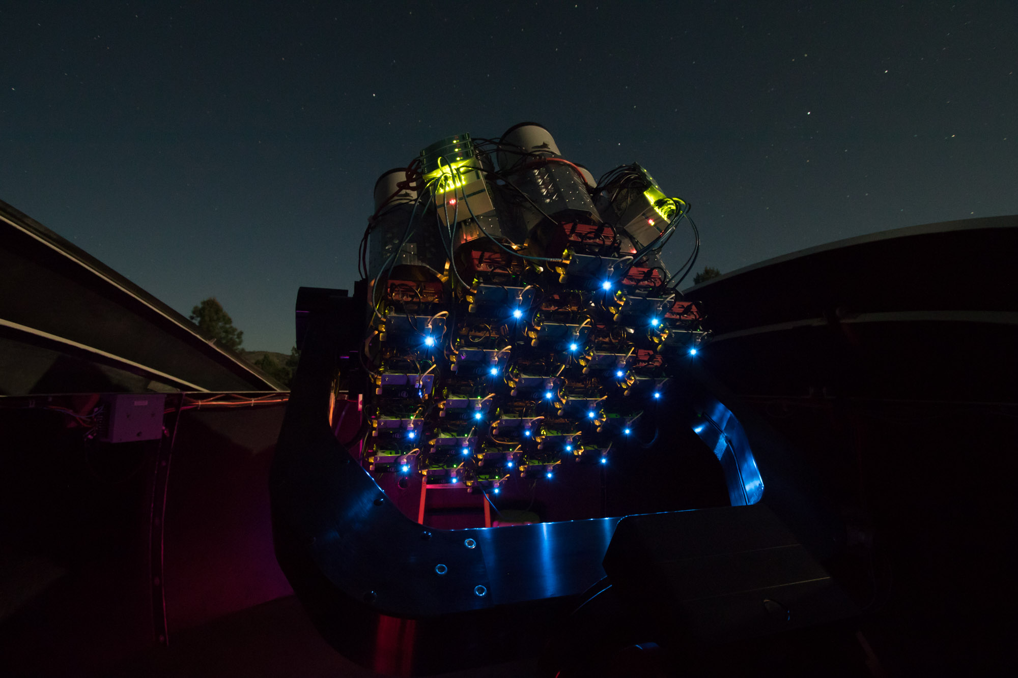

Si ca t'intéresse regarde le projet dragon fly, des chercheurs qui ont fait un telescope de haute précision avec des objectifs canon 400mm f/2.8 (24 objectifs en parallèle sur une monture). Impressionnant mais le projet vallait déjà 150.000 $ alors qu'il n'y avait que 10 objectifs 😵
http://www.dunlap.utoronto.ca/instrumentation/dragonfly/
24 x SBIG STT-8300M CCD
Modifié par DrGkill2

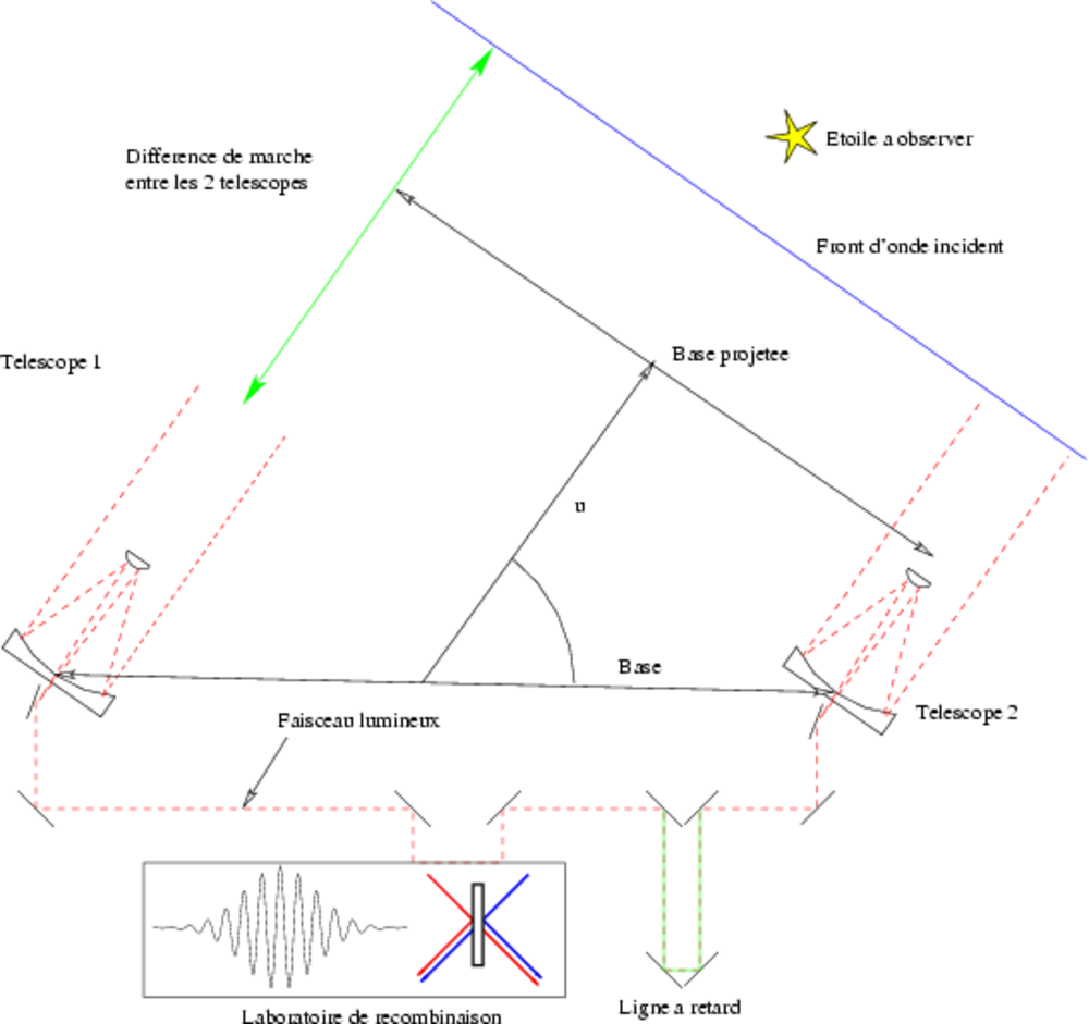

Merci pour ta réponse Gkill. Ce que j'imaginais s'appelle donc l'interférométrie ! J'avais un doute mais tu confirmes. Moi je pensais qu'on appelait ainsi la technique qui permet de recréer des télescopes visuels géants à partir de plusieurs petits télescopes aux localisations éloignées ? Mais c'est un peu le même principe...
Par contre Dragonfly c'est encore autre chose, et je ne sais pas si c'est un rapport coût/efficacité pertinent je ne pige pas tout de suite l'intérêt, mais... quelle gueule ce truc !!!
Le dragon fly n'est pas de interférométrie. Il est donné pour être 10x plus précis qu'un réflecteur de même diamètre. Ce n'est donc pas juste pour faire joli même si oui, ça a vraiment de la gueule :)
Regarde le fonctionnement des télescopes du VLT, c'est réalisé de manière optique.
Après il y a plusieurs façons d'en faire (plusieurs manière de regrouper le signal, notamment lorsque c'est à très grand distance, on imagine bien qu'un système purement optique n'est pas envisageable).
