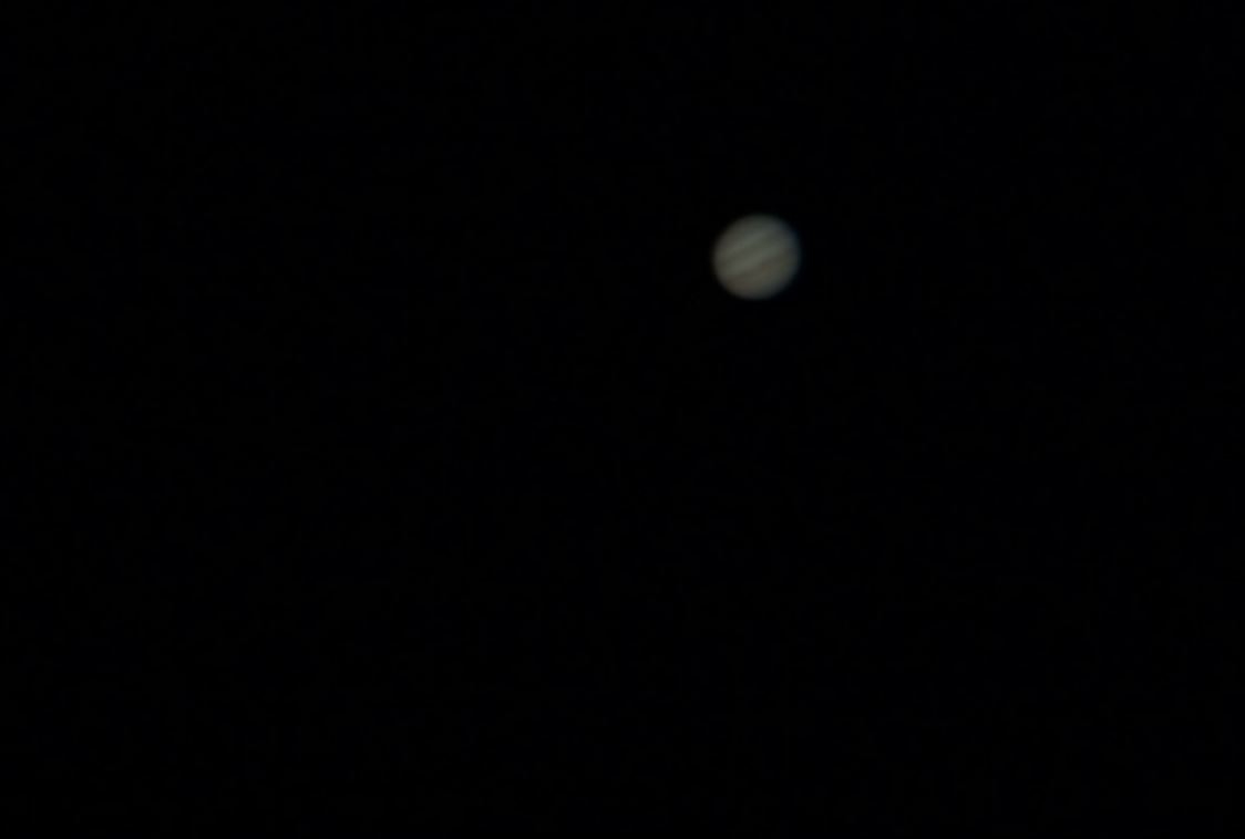

j'ai réalisé des prises de vues (pour la première fois) de Jupiter avec mon dobson 12" en projection oculaire (APN Sony Nex-3n + hyperion 17mm et barlow x2) les images brutes me semblent correcte et j'aimerai pouvoir les additionner pour obtenir le plus de signal possible (comme il m'a semblé lire dans les différents tutoriels)
j'ai des séquences de 30 images au format RAW 4912*3264, dans REGISTAX le logiciel indique "out of memory" au moment du "STACK"
Dans IRIS, après avoir utilisé la commande "registrations des images planétaires (1)" puis "addition d'une séquence" l'image rendue est totalement dépourvu de planète.
Les tuto présentes des images planétaires remplissant environ 80% du cadre de la photo je suis plutôt à 5-10% de mon côté le problème est peut-être là?
Dernier point la table equatoriale est perfectible elle me permet de conserver la cible dans l'écran plusieurs minutes mais la cible se deplace quand même dans le cadre d'où la difficulté d'addition des images?
ci-dessous un exemple de brut

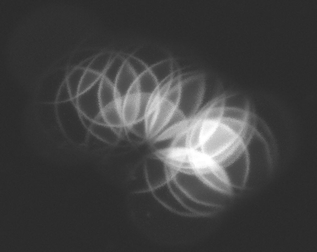

J'arrive a "ADDITIONNER" 2 ou 3 images mais pas l'ensemble des 22 images d'une session, enfin si mais le résultat n'est pas terrible (voir ci dessous)
Je progresse?
