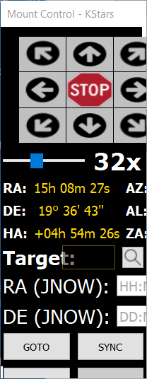

Spectrahm Posté 7 septembre 2017 Posté 7 septembre 2017 Finalement, j'ai laissé tomber l'idée d'installer INDI sur une VM et ai fait reprendre du service à un vieux Thinkpad (Ubuntu 16.04 server). Paquets INDI + pilotes + astrometry et index d'installés. Tout fait à distance par SSH, jusque là tout baigne. Installation de KStars sous mon portable Windows 10. Connexion au serveur nickel. Et là, c'est la claque. Tout est configurable, tout est intégré dans le programme, tout communique sans problème. Deuxième claque : pointage, astrométrie et synchronisation en un clic, tout a fonctionné. Je n'ai jamais fait une MES aussi rapide ! J'ai fait la mise au point en utilisant la caméra principale dans l'onglet guidage, une bonne chose que l'on puisse choisir la caméra. L'autoguidage a marché du premier coup. Bref je suis ravi, c'est quasiment isofonctionnel avec PRISM mais en OpenSource, rien à installer sur le poste Windows pour tout ce qui est monture et acquisition. Et l'ergonomie d'Ekos avec les modules (monture, guidage, alignement, CCD...) regroupés par onglets est géniale. Reste quelques bémols que j'ai identifié ce soir : - je n'ai pas trouvé dans les paramètres EQMOD comment réduire la vitesse du Goto. A pleine vitesse, elle est trop bruyante pour mes voisins (je suis en appart). Avec ASCOM, je l'avais réduite à 25%, j'ai essayé de mettre un peu tout à 32x mais rien à faire, elle "goto" à pleine vitesse. - quelques bugs et plantages ici et là, notamment le serveur INDI qui tombe parfois et que je dois relancer. Puis-je envoyer les logs, et si oui à qui ? A un moment, le serveur a planté alors que je faisais bouger la monture avec la raquette, du coup la monture a continué de défiler et défiler jusqu'à ce que je sorte l'éteindre électriquement avant que le tube ne bute contre la monture. Ouch. - au niveau ergonomique, est-il possible de minimiser/maximiser la fenêtre Ekos ? - lorsque l'on affiche la raquette, il n'est plus possible de la masquer. Cela peut-il être changé ? - la raquette "scale" mal sur les dalles haute définitions (DPI à 150% ici), les contrôles sont tronqués. Je pensais que ça serait géré par QT. Kstars 2.8.2 sous Windows 10. En tout cas, un grand merci aux développeurs pour ce travail remarquable, quand on vient de CdC + PHD2 + Plate Solver + Artemis + SharpCap, ça change la vie ! ... et maintenant, je vais désinstaller ces trois tonnes de m*de de mon poste Windows
gehelem Posté 7 septembre 2017 Posté 7 septembre 2017 (modifié) Héhé... cool Dans les options de kstars, sur la partie ekos, sélectionne "independant window" Et idem sur indi Sur les limites du goto, tu dois pouvoir utiliser/bidouiller les configs (on peut en avoir plusieurs maintenant, c'est nouveau j'ai pas encore testé) Essaie de sauvegarder / déconnecter/ reconnecter/ load... ça forcera peut être le zinzin Edit : pour les logs, ça se passe en anglais sur le forum indi, en général il y a des retours assez rapidement. L'idéal c'est de procéder comme indiqué ici : http://www.indilib.org/support/logs-submission.html Modifié 7 septembre 2017 par gehelem
