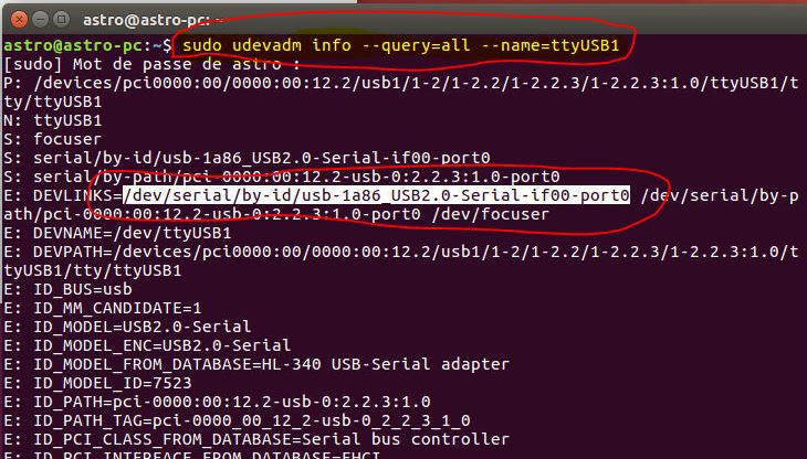

moustickk Posté 12 septembre 2017 Posté 12 septembre 2017 Je lis dans les logs que ton port passe de ttyACM0 à ttyUSB0, ça ressemble quand même drôlement à un problème avec un convertisseur USB/série comme j'avais avec ma monture qui sautait du USB0 au USB1 et ainsi de suite en donnant Timeout error. J'ai enlevé la monture du HubUsb et l'ai mise en direct sur le pc pour que ça marche, à tu essayé? Toutes les puces convertisseur USB/série ne ce val pas, et pour certaines il faut des drivers spécifique (comme certain CH340G sur arduino un peu récalcitrant).
gehelem Posté 12 septembre 2017 Posté 12 septembre 2017 Je lis dans les logs que ton port passe de ttyACM0 à ttyUSB0, ça ressemble quand même drôlement à un problème avec un convertisseur USB/série comme j'avais avec ma monture qui sautait du USB0 au USB1 et ainsi de suite en donnant Timeout error. J'ai enlevé la monture du HubUsb et l'ai mise en direct sur le pc pour que ça marche, à tu essayé? Toutes les puces convertisseur USB/série ne ce val pas, et pour certaines il faut des drivers spécifique (comme certain CH340G sur arduino un peu récalcitrant). +1 pareil

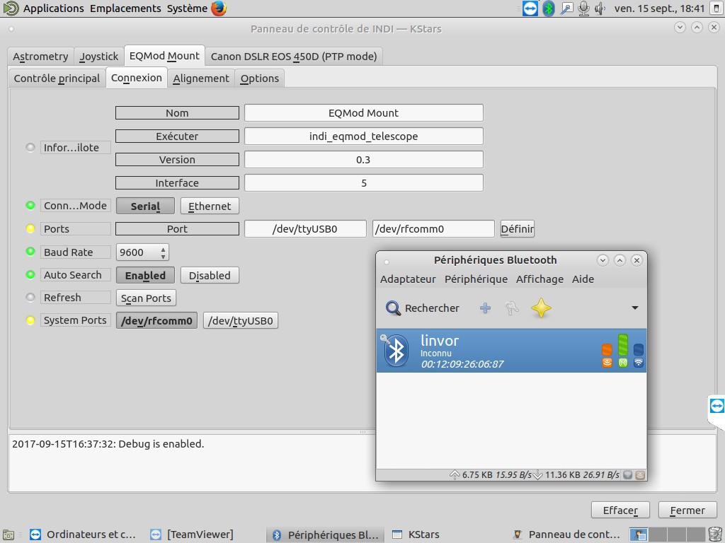

Argonothe Posté 15 septembre 2017 Auteur Posté 15 septembre 2017 Tu as la réponse ici : http://www.webastro.net/forum/archive/index.php/t-139087.html Par Dom de Savoie J'ai fini par trouver comment connecter le module EQTooth, c'est très simple mais il ne faut pas passer par l'utilitaire blueman. Voici comment faire : Trouver l'adresse MAC du module EQTooth avec : sudo hcitool scan (le module EQTooth apparaît sous le nom "linvor") puis : sudo rfcomm bind /dev/rfcomm0 mac_address 1 indiquer le port /dev/rfcomm0 dans l'onglet "Options" du panneau "EQMod mount"

astro31 Posté 15 septembre 2017 Posté 15 septembre 2017 (modifié) Bonjour merci j'ai trouvé linvor sudo rfcomm bind /dev/rfcomm0 indiquer le port /dev/rfcomm0 dans l'onglet "Options" du panneau "EQMod mount" ? c'est pas dans options mais dans dans connexion non ??? j'essaie de changer le port dans /dev/frcomm0 puir définir mais rien n' y fait, pourtant linvor semble connecté dans l' autre fenetre ensuite Eqtooth ne clignote plus il est donc connecté . j'ai redémarrer PC + monture , quelque chose m' echappe ?? Modifié 15 septembre 2017 par astro31
Argonothe Posté 15 septembre 2017 Auteur Posté 15 septembre 2017 D'abord il te faut chercher l'adresse mac de ton EQTooth, Après avec la commande sudo rfcomm bind /dev/rfcomm0 "adresse mac" 1 tu configures le périphérique. Ensuite tu définis dans les options, dans l'onglet connexion le port... Il ne faut pas utiliser blueman. As-tu fais cela ? Port devrait être en vert sur ta capture, tu es bien au bon endroit...

astro31 Posté 15 septembre 2017 Posté 15 septembre 2017 (modifié) D'abord il te faut chercher l'adresse mac de ton EQTooth, Après avec la commande sudo rfcomm bind /dev/rfcomm0 "adresse mac" 1 tu configures le périphérique. Ensuite tu définis dans les options, dans l'onglet connexion le port... Il ne faut pas utiliser blueman. As-tu fais cela ? Port devrait être en vert sur ta capture, tu es bien au bon endroit... Oui j'a i tout bien fait mais le port reste jaune ? je ne peut pas remplacer /dev/ttyUSB0 par /dev/rfcomm0 commande terminal mate richard@richard-HP-EliteDesk-800-G1-DM:~$ sudo hcitool scan [sudo] Mot de passe de richard*: Scanning ... 00:12:09:26:06:87 linvor richard@richard-HP-EliteDesk-800-G1-DM:~$ sudo rfcomm bind /dev/rfcomm0 00:12:09:26:06:87 richard@richard-HP-EliteDesk-800-G1-DM:~$ Modifié 15 septembre 2017 par astro31
Argonothe Posté 15 septembre 2017 Auteur Posté 15 septembre 2017 (modifié) Bon je n'ai pas EQTooth sous la main... arf Ah il manque 1 après l'adresse mac ça viens peut être de là sudo rfcomm bind /dev/rfcomm0 00:12:09:26:06:87 1 dans ton cas Sinon poses la question à l'auteur de la réponse dans post original, il sera plus en mesure de te répondre que moi... Modifié 15 septembre 2017 par Argonothe
astro31 Posté 16 septembre 2017 Posté 16 septembre 2017 ça ne fonctionne pas sous UBUNTU mais ça marche nikel sous windows10 avec Windi ???

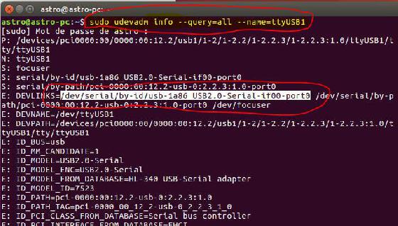

moustickk Posté 17 septembre 2017 Posté 17 septembre 2017 (modifié) Bonjour, concernant le problème d'affectation des port usb aux convertisseur serie/usb j'ai essayé pas mal de chose dont le tuto de Jasem sur les liens persistant mais rien à faire. Ce que j'ai fais du coup c'est d'indiquer directement le fichier direct du convertisseur plutot que le liens style "ttyUSB0" dans indi. Pour l'instant tout est OK. Sinon la fonction Bandwidth de la 178MM est vraiment nécessaire. A 80 tout plante très souvent et dès que je met à 40 plus aucun souci. Je me dis qu'il peux aussi avoir ce phénomène avec d'autre périphérique mais qui n'auraient pas cette option. Y a t'il un moyen avec linux de brider le transfert usb sur les périphérique? (je suppose que le bandwidth c'est ça ?) Edit: ah oui, et j'ai mis l'auto-search à Disable bien sur pour les port serie/USB Modifié 17 septembre 2017 par moustickk
gehelem Posté 17 septembre 2017 Posté 17 septembre 2017 (modifié) Bonjour, concernant le problème d'affectation des port usb aux convertisseur serie/usb j'ai essayé pas mal de chose dont le tuto de Jasem sur les liens persistant mais rien à faire. Ce que j'ai fais du coup c'est d'indiquer directement le fichier direct du convertisseur plutot que le liens style "ttyUSB0" dans indi. Pour l'instant tout est OK. (...) Sinon la fonction Bandwidth de la 178MM est vraiment nécessaire. A 80 tout plante très souvent et dès que je met à 40 plus aucun souci. Je me dis qu'il peux aussi avoir ce phénomène avec d'autre périphérique mais qui n'auraient pas cette option. Y a t'il un moyen avec linux de brider le transfert usb sur les périphérique? (je suppose que le bandwidth c'est ça ?) Edit: ah oui, et j'ai mis l'auto-search à Disable bien sur pour les port serie/USB Oh, mais c'est une très bonne idée ça ! j'avais la flemme de configurer mes alias parce que je bricole tellement que ça change tout le temps, mais ça ça me plait bien. Adopté. Pour le bandwitdh, je confirme. Pour les autres périphériques, c'est très à la marge : la plupart utilisent des connections de type RS232 toutes simples, ça mange pas trop. Les caméras, c'est autre chose, c'est le transfert des images qui sature tout, particulièrement sur les ASI... Note que ça mériterait quelques investigations sur les driver gphoto, pas de raison qu'on ait pas aussi le problème. Mais il est peut-être mieux géré Modifié 17 septembre 2017 par gehelem
