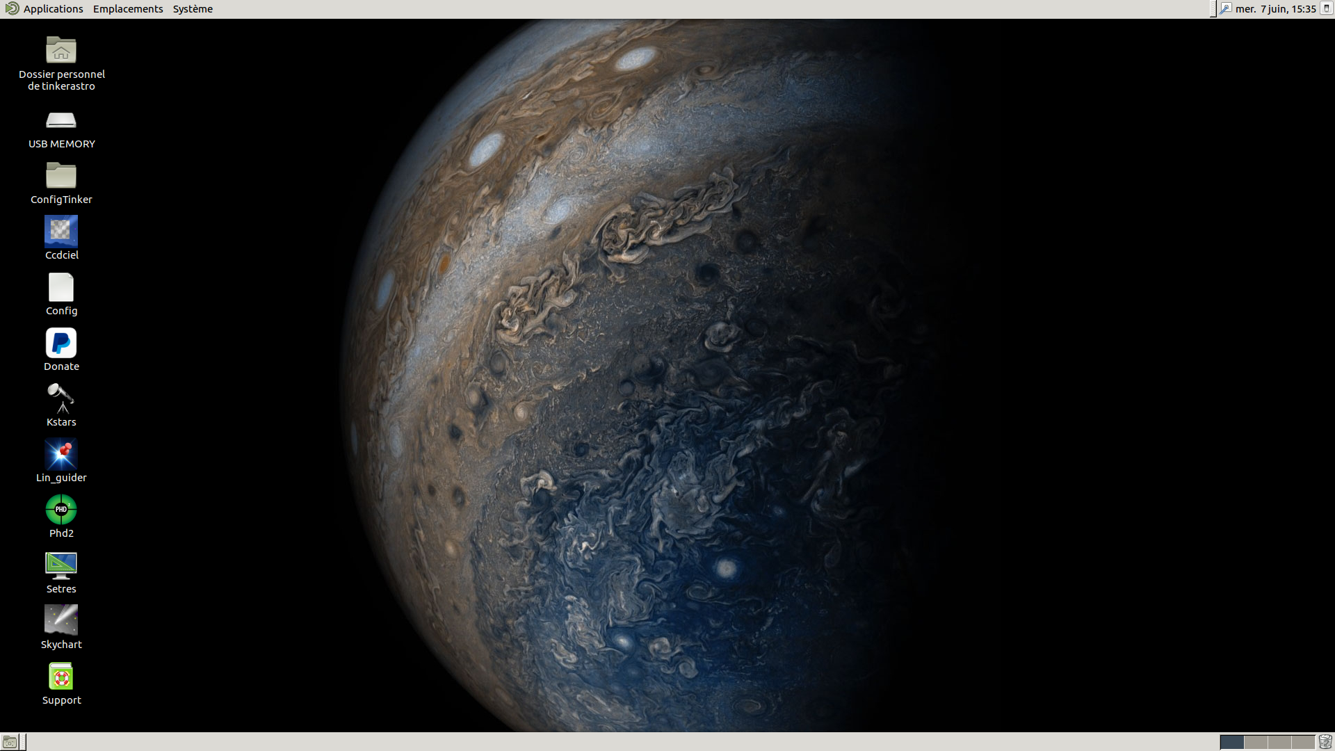

Argonothe Posté 24 mai 2017 Auteur Posté 24 mai 2017 (modifié) Bonjour à tous, Dernière ligne droite avant les essais dès que le ciel est favorable... , présentant rapidement l'utilisation de cet ensemble. Bientôt le résultat des tests en condition réelle et un tuto complet ;-) Bon ciel Modifié 24 mai 2017 par Argonothe

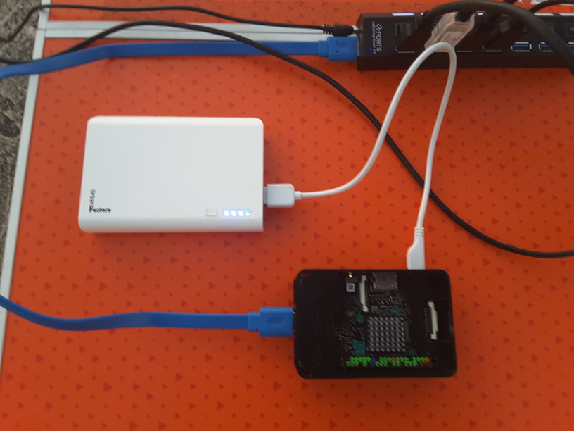

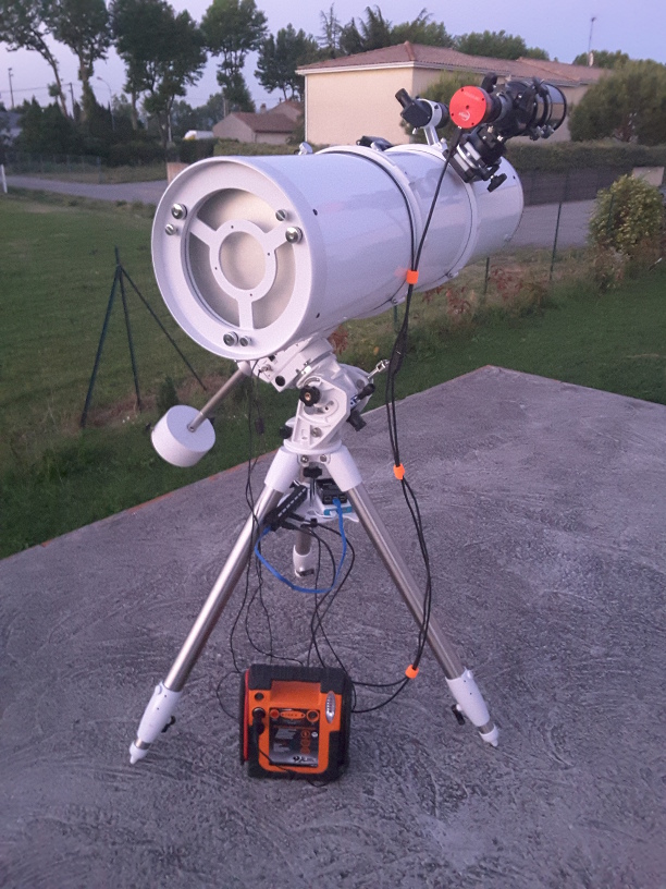

Argonothe Posté 25 mai 2017 Auteur Posté 25 mai 2017 (modifié) Quelques informations, Les tests fait hier sont positifs, le wifi à une portée de plus de 30 mètres. L'autonomie est de plus de 7 heures. Quelques photos et des vidéos à venir pour la partie configuration... Modifié 25 mai 2017 par Argonothe

Argonothe Posté 7 juin 2017 Auteur Posté 7 juin 2017 Je viens de faire une grosse mise à jour de la documentation :-) Merci pour vos retours
