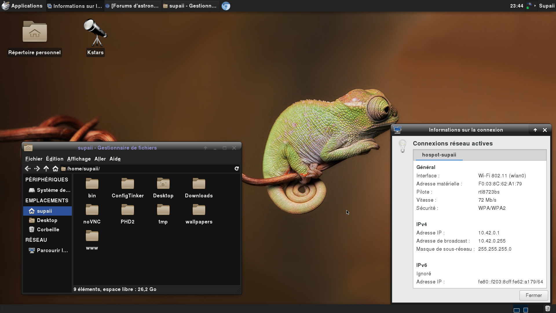

supaii Posté 8 janvier 2018 Posté 8 janvier 2018 ha mince le problème vient pas de la pomme donc. T'as pas un autre ordi pour tester avec le wifi je vien d'essayé avec le portable de ma femme, idem (sony M2 je crois)

patdut Posté 9 janvier 2018 Posté 9 janvier 2018 Je m'étais trompé, c'est là: https://forum.armbian.com/topic/6125-unstable-wifi-hotspot/ Le plus fort c'est que j'ai sous la main un vieux PC portable Toshiba qui se connecte sans problème avec une connexion stable. Du coup je me demande si le problème ne vient pas d'une incompatibilité entre nos autres matériels et le rtl8723bs. Faudrait pouvoir écouter les signaux échangés pour savoir quand et pourquoi ça plante.
Cedric02700 Posté 10 janvier 2018 Posté 10 janvier 2018 Je m'étais trompé, c'est là:https://forum.armbian.com/topic/6125-unstable-wifi-hotspot/ Le plus fort c'est que j'ai sous la main un vieux PC portable Toshiba qui se connecte sans problème avec une connexion stable. Du coup je me demande si le problème ne vient pas d'une incompatibilité entre nos autres matériels et le rtl8723bs. Faudrait pouvoir écouter les signaux échangés pour savoir quand et pourquoi ça plante. Comme de mon coté le Wifi avait l'air de bien fonctionner, je viens de réaliser quelques tests: 1/ Hot-spot sur la TB: je trouvais que cela fonctionnais bien car je n'avais pas éloigné la TB et l'android. Des que je dépasse 2m-3m de distance cela deviens compliqué. 2/ Je connecte la TB en Wifi à ma BOX et me connecte avec VNC depuis mon PC relié en filaire. Ça fonctionne bien. Peut être la "puissance" du Wifi de ma BOX (:D:D:D) fait que ça passe mieux. Donc: 3/Je crée un HotSpot à partir du Wiko et connecte la TB au Hot-spot. Connexion avec VNC depuis le Wiko. Ça passe bien, je peux m’éloigner ( environ 5-6m + mur en brique de 30cm, après faut que je sorte et dehors il pleut il fait froid et j'ai la grippe...). Étonnant que ça passe bien avec le test 3/ et pas le 1/. Même matos mais hébergeur du Hot-spot inversé. Je ne sais que conclure de tout ça.
supaii Posté 10 janvier 2018 Posté 10 janvier 2018 pour moi : 1/ marche pas (déconnexion instantanée) 2/ fonctionne (je fais les Maj avec) 3/ je viens de tester, ça fonctionne (j'ai téléchargé un fichier 1.2 gb) Le plus surprenant: Armbian5.35 legacy => ok Ubuntu mate (version avant l'image 2.1, désolé je ne sais plus) => ok Ubuntu mate (version nafa 2.1), 16.04.03 LTS =>Nok Je vais tenter une installe de la version 16.04.02 LTS, je vous tient au jus.
Cedric02700 Posté 10 janvier 2018 Posté 10 janvier 2018 pour moi : 1/ marche pas (déconnexion instantanée) 2/ fonctionne (je fais les Maj avec) 3/ je viens de tester, ça fonctionne (j'ai téléchargé un fichier 1.2 gb) Le plus surprenant: Armbian5.35 legacy => ok Ubuntu mate (version avant l'image 2.1, désolé je ne sais plus) => ok Ubuntu mate (version nafa 2.1), 16.04.03 LTS =>Nok Je vais tenter une installe de la version 16.04.02 LTS, je vous tient au jus. Question de newbee: comment on fait pour trouver la version d'un driver sous linux?

Cedric02700 Posté 11 janvier 2018 Posté 11 janvier 2018 Je viens d'installer Armbian 5.35. Comme l'a dit Supaii le hotspot fonctionne impec et ce, même avec l'iPad. Le problème avec les CH340 ne se produit pas non plus avec la version 5.35. Je n'ai pas pu comparer les version de driver des deux distribution car modinfo ne donne pas de srcversion avec l'armbian. Ps: en refaisant toute l'installation à la main, (et encore avec les scripts), j'ai pu un peu mieux mesurer le confort d'une image prête à l'emploi. Merci Dragonlost.
supaii Posté 11 janvier 2018 Posté 11 janvier 2018 Je viens d'installer Armbian 5.35. Comme l'a dit Supaii le hotspot fonctionne impec et ce, même avec l'iPad. Le problème avec les CH340 ne se produit pas non plus avec la version 5.35. Je n'ai pas pu comparer les version de driver des deux distribution car modinfo ne donne pas de srcversion avec l'armbian. Ps: en refaisant toute l'installation à la main, (et encore avec les scripts), j'ai pu un peu mieux mesurer le confort d'une image prête à l'emploi. Merci Dragonlost. Merci pour ton retour, content que ça marche pour ton Ipad mais à tester sur plusieurs jours avec plusieurs redémarrages J'ai tester ce matain l'amrbian 5.35 mais en mainline et ça ne fonctionne pas (le hotspot). (Armbian_5.35_Tinkerboard_Ubuntu_xenial_next_4.13.16_desktop) Je retest celle qui fonctionne ce soir à savoir l'armbian 5.35 en legacy. (Armbian_5.35_Tinkerboard_Ubuntu_xenial_default_4.4.102_desktop)

supaii Posté 11 janvier 2018 Posté 11 janvier 2018 Je retest celle qui fonctionne ce soir à savoir l'armbian 5.35 en legacy.(Armbian_5.35_Tinkerboard_Ubuntu_xenial_default_4. 4.102_desktop) Ca fonctionne nickel.
