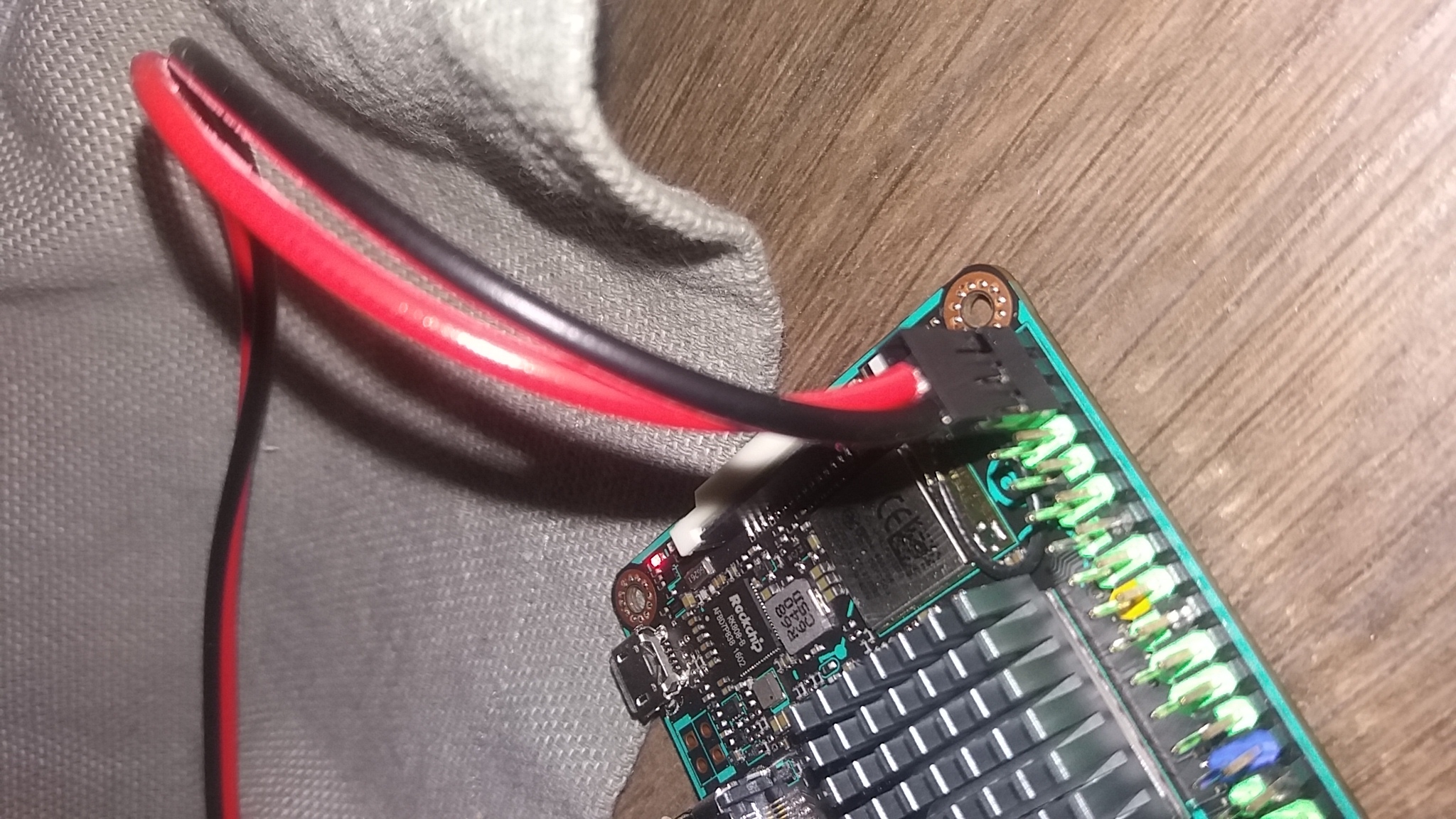

gehelem Posté 12 janvier 2018 Posté 12 janvier 2018 J'ai une alim 5v 3A sur micro usb.le wifi fonctionne correctement sur toutes les distrib que j'ai utilisé, mais pas les hotspots. Si tu pense que c'est cela qui peut poser une instabilité. De toute façon je pensai l'alimenter dans un future proche via le GPIO (Gehelem si tu passes par là sais tu me dire les numéros des broches à prendre) Dis moi si ça te suffit Les deux rouges c'est +5 la noire c'est gnd

gehelem Posté 12 janvier 2018 Posté 12 janvier 2018 Tu as un souci avec le hotspot? pour savoir si ça viens de l'alimentation.tu l'alimente 5V 3A? Moi le wifi ça m'énerve Des fils des fils des fils ! Le rt5370 marche bien mais je n'ai pas encore essayé en hotspot parce que je sais au plus prooooofond de moi-même que ça finira avec un bon gros cable rj45 de chez mémé.
dragonlost Posté 12 janvier 2018 Posté 12 janvier 2018 Tu as un souci avec le hotspot? pour savoir si ça viens de l'alimentation.tu l'alimente 5V 3A? Malheureusement ou heureusement à toi de voir les alim micro-usb 3A n'existe pas car au delà de 2.5A le connecteur micro-usb fond. En fait le 3A indiqué sur une alim c'est surtout du marketing car l'alimentation n'est pas capable de les données. Pour avoir du 3A en usb il faut passer sur de l'usb type C ou du min-usb ou USB-A ou -B

Cedric02700 Posté 13 janvier 2018 Posté 13 janvier 2018 J'ai une alim 5v 3A sur micro usb.le wifi fonctionne correctement sur toutes les distrib que j'ai utilisé, mais pas les hotspots. Si tu pense que c'est cela qui peut poser une instabilité. De toute façon je pensai l'alimenter dans un future proche via le GPIO (Gehelem si tu passes par là sais tu me dire les numéros des broches à prendre) EDIT: Désolé Gehelem, comme j'ai vue une de tes superbes vidéos ou tu parlais de la tinker, tu as fait référence à ça Ton hot spot ne fonctionne pas? Mince je pensais que c’était réglé vu le message 807. Juste une remarque vite fait sur l'image Nafa :il faudrait supprimer au moins le ParkData.xml (j'ai ramé 5mn avant de trouver...) Pour ma culture personnel, c'est quoi? Ça sert a quoi?
