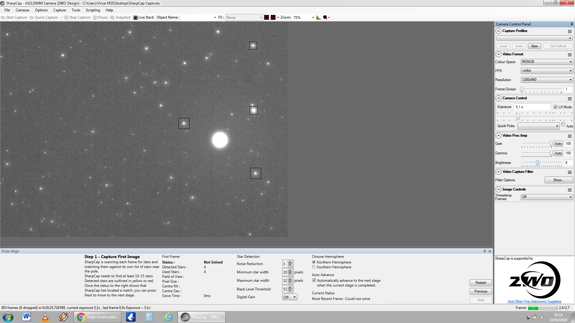

patdut Posté 22 mars 2018 Posté 22 mars 2018 Le 20/03/2018 à 21:30, supaii a dit : Merci dragonlost. Je ne pense pas la testée de sitôt, mais je la testerai et je vous ferai un retour. HS: ton PCB pour l'arduinostepfocuseur est toujours d'actualité? Je viens de tester l 'alignement polaire d'ekos avec l'astrometrie pour la première fois => une turie . Il faut que je regarde de plus près car mes images (du 450d) vue dans ekos paraissent vertes. J'ai un peu travaillé sur le sujet du pilotage d'un focuser type DIY directement par la Tinkerboard. Pour une obscure raison, le port d'extension GPIO de la Tinker n'était pas accessible à un utilisateur standard, interdisant par là son utilisation avec les drivers astroberry proposés par Radek Kackzorec (actif sur le forum INDI). Cette limitation n'existe plus dans la version que j'ai compilé et que je mettrais sans doute en ligne bientôt. On pourra donc, si on le souhaite, supprimer la logique intermédiaire de l'arduino. Je vais aussi compiler les drivers astroberry pour les intégrer au développement de NAFABox. Pour l'instant ce n'est pas encore fait. J'espère d'autre part que les patchs que j'ai utilisé pour ARMBian feront partie intégrante de la prochaine version de cette distribution qui anime la NAFABox.
