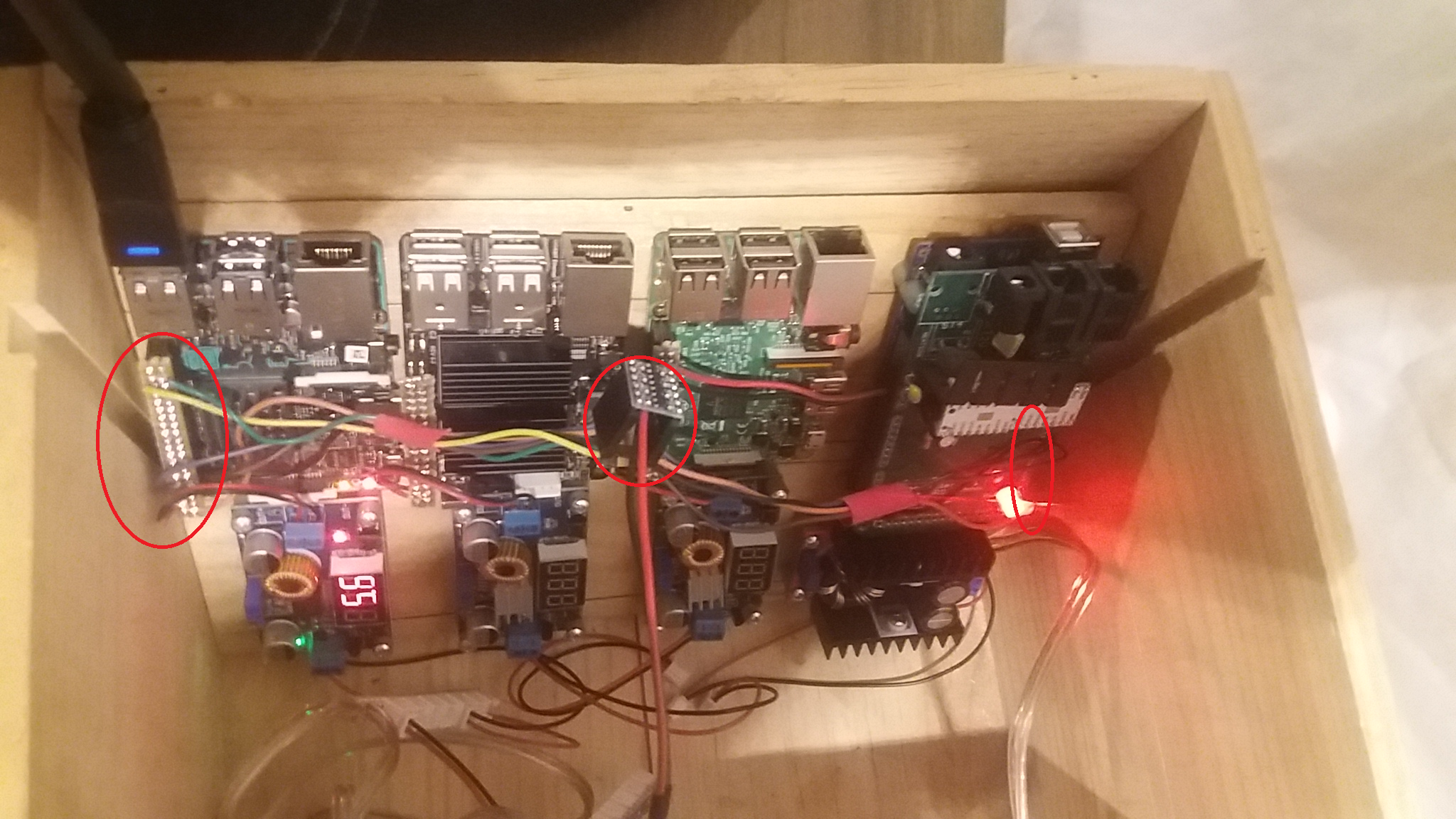

gehelem Posté 25 mars 2018 Posté 25 mars 2018 Merci @patdut mais du coup, je ne pige pas ce que tu as fait... De mon coté, j'ai aussi bidouillé : J'ai connecté la tinker directement à mon astroEQ en passant des broches GPIO RX1/TX1 de la tinker vers les RX/TX de mon Arduino Comme les niveaux TTL ne sont pas compatibles, j'ai inséré au milieu un adaptateur (level shifter) Et ça marche !! Il suffit de mettre /dev/ttyS1 sur la config EQMOD et roule ma poule Par contre, le scan ne les reconnait pas, mais on s'en fiche. A gauche la tinker, au milieu le petit "level shifter" à droit l'AstroEq ça ouvre quelques perspectives, car il y a 4 UART sur la Tinker (mais une serait KO à priori) Je vais sans doute mettre le focuser aussi dessus A+ Gilles.
Cedric02700 Posté 25 mars 2018 Posté 25 mars 2018 il y a 21 minutes, gehelem a dit : Merci @patdut mais du coup, je ne pige pas ce que tu as fait... De mon coté, j'ai aussi bidouillé : J'ai connecté la tinker directement à mon astroEQ en passant des broches GPIO RX1/TX1 de la tinker vers les RX/TX de mon Arduino Comme les niveaux TTL ne sont pas compatibles, j'ai inséré au milieu un adaptateur (level shifter) Et ça marche !! Il suffit de mettre /dev/ttyS1 sur la config EQMOD et roule ma poule Par contre, le scan ne les reconnait pas, mais on s'en fiche. A gauche la tinker, au milieu le petit "level shifter" à droit l'AstroEq ça ouvre quelques perspectives, car il y a 4 UART sur la Tinker (mais une serait KO à priori) Je vais sans doute mettre le focuser aussi dessus A+ Gilles. Bien joué! Ça a réglé le problème de latence à la connexion?
gehelem Posté 25 mars 2018 Posté 25 mars 2018 il y a 10 minutes, Cedric02700 a dit : Ça a réglé le problème de latence à la connexion? bin on dirait bien que oui... Mais je ne vais pas le dire trop fort parce que des fois que ça m'entende (ça m'a déjà fait le coup, je croyais avoir trouvé, et paf, rebelote) 1

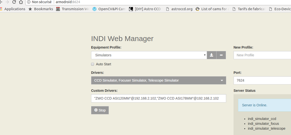

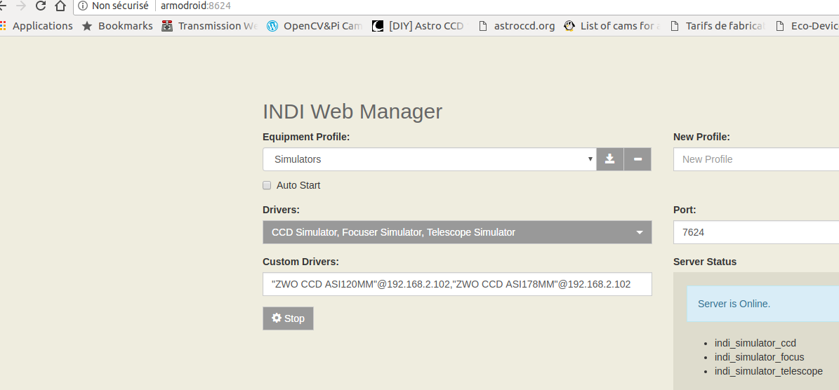

gehelem Posté 9 avril 2018 Posté 9 avril 2018 Salut, je voulais faire une petite vidéo sur le chaînage, mais il y a un petit souci au démarrage. En effet, sur la Tinker, l'utilisation des "custom drivers" sur indiwebmanager ne fonctionne pas (en tout cas pas pour moi) J'ai pensé un moment qu'il pouvait s'agir de ma syntaxe, mais après confirmation de Jasem et essai sur une autre plateforme (Odroid XU4 et un x86), il me semble bien que ce soit la Tinker qui merdoie. Pour ceux qui ne connaissent pas, c'est ça : Là j'ai deux machines distantes, et donc deux indiwebmanager. Ici, sur la 192.168.2.102, j'ai branché mes 2 caméras ZWO et démarré le serveur Sur l'autre machine (ici "armodroid"), il suffit de rappeler les noms "publiés" des caméras pour qu'elle soient "chainées" à cette machine (et après on se connecte avec Ekos sur la seconde, et on voit les drivers de la première machine en même temps que celle de la seconde (compliqué ? => vidéo à venir) Mais donc : cette syntaxe ne passe pas du tout sur le indiwebmanager de la tinker, dans la boite "custom drivers" : "ZWO CCD ASI120MM"@192.168.2.102,"ZWO CCD ASI178MM"@192.168.2.102 J'ai essayé des caractères d'échappement, les simples cotes, les guillemets anglais, nada, ça marche pas. Quelqu'un peut me dire s'il arrive à reproduire ? Merci d'avance Gilles.
