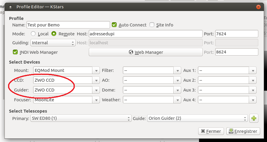

bemo Posté 15 avril 2018 Posté 15 avril 2018 petite question sur la façon d'utiliser INDI et le reste.... j'ai fait un test avec : - Stellarmate sur pi3, donc INDI - monture connectée au pi3 en USB - caméra asi1600mc connectée au pi3 - caméra guidage asi224 connectée à l'asi1600mc Lancement Kstars sur PC Windows distant, activation Ekos, activation serveur INDI distant sur pi3, connection de tous les équipements : ok Kstars joue son role de goto, panneau de commande monture opérationnel... Par contre, comment fait on de la capture d'images CP via l'ASI1600 ? elle est connectée au pi3, et il n'y a aucun soft de capture sur le pi3, tout au plus ai je trouvé une visu dans kstars de l'image de la ASI1600 du pi3. mais c'est loin de suffire, quid de sharpcap par exemple ? bref... je suis un peu lost in translation.....
gehelem Posté 15 avril 2018 Posté 15 avril 2018 Il y a 2 heures, bemo a dit : petite question sur la façon d'utiliser INDI et le reste.... j'ai fait un test avec : - Stellarmate sur pi3, donc INDI - monture connectée au pi3 en USB - caméra asi1600mc connectée au pi3 - caméra guidage asi224 connectée à l'asi1600mc Lancement Kstars sur PC Windows distant, activation Ekos, activation serveur INDI distant sur pi3, connection de tous les équipements : ok Kstars joue son role de goto, panneau de commande monture opérationnel... Par contre, comment fait on de la capture d'images CP via l'ASI1600 ? elle est connectée au pi3, et il n'y a aucun soft de capture sur le pi3, tout au plus ai je trouvé une visu dans kstars de l'image de la ASI1600 du pi3. mais c'est loin de suffire, quid de sharpcap par exemple ? bref... je suis un peu lost in translation..... Le soft de capture c'est... c'est... Ekos ! Je n'ai pas compris ton problème ou ta question : tu as bien les deux caméras présentes sur le controlpanel de KStars, n'est-ce pas ? Je ne sais pas comment se comporte le driver indi lorsqu'on utilise la fonction USBout de l'ASI1600 : Idéalement, lorsque le driver ASI est démarré sur le RPI3 il devrait reconnaître les deux caméras, et dans ton profil Ekos, tu en choisis une en tant que guideuse, et l'autre en tant qu'imageuse. Tu paramètres/lances ton guidage sur l'onglet "Guide" (la boussole), en choisissant la 224 dans la liste déroulante Après pour l'imagerie sur Ekos, c'est l'onglet avec l'appareil photo : Là, tu paramètres tes séquences en prenant la 1600 Right ? Edit - avec un petit screenshot

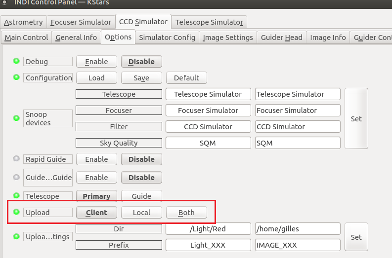

bemo Posté 15 avril 2018 Posté 15 avril 2018 hmm, ok, il faudra que je vérifie ça, mais les deux étaient bien visibles c'est sur, par contre ou règle t on les paramètres de prise de vue, vitesse, gain, etc... dans ekos aussi ? et lorsque les captures se font elles arrivent donc directement sur le pc qui héberge ekos ? ou elles sont stockées sur le pi3 ? bon faut que je relise le mode d'emploi aussi je pense...
gehelem Posté 15 avril 2018 Posté 15 avril 2018 il y a 19 minutes, bemo a dit : on les paramètres de prise de vue, vitesse, gain, etc... dans ekos aussi ? Oui : Les paramètres "standard" sont disponibles sur Ekos, aux "endroits nécessaires". Je crois qu'il y a eu des modifs dernièrement pour que le gain en fasse partie, je n'ai pas cherché à vérifier. Les paramètres "spécifiques", propre à tel ou tel instrument, sont disponibles dans le control panel (avec les standard aussi) C'est particulièrement tordu pour les DSLR, j'aime pas du tout c'est tout fouillis. il y a 21 minutes, bemo a dit : et lorsque les captures se font elles arrivent donc directement sur le pc qui héberge ekos ? ou elles sont stockées sur le pi3 ? bon faut que je relise le mode d'emploi aussi je pense... L'un, l'autre, ou les deux : c'est toi qui choisis : "Client" = là où tu fais marcher Ekos "Local" = sur le pi "Both" = Les deux
