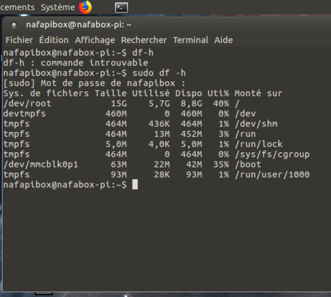

Quercus Posté 8 mai 2018 Posté 8 mai 2018 Alors petite question en passant aussi, ce coup ci J'ai pris l'image et je voulais savoir si c'était normal d'avoir 6go d'utilisé? J'ai essayé de virer siril, planetary et stellarium via synaptic, mais j'ai toujours les icônes 🤔. Sont ils vraiment désinstallé?
Quercus Posté 8 mai 2018 Posté 8 mai 2018 Bon alors J'ai installé les MAJ via la console et visiblement ça fonctionne 🤔. Pour les icônes Bin direction poubelle c'était simple.😁.

Quercus Posté 8 mai 2018 Posté 8 mai 2018 à l’instant, gehelem a dit : Ta carte fait 16go ? (Ca me parait peu ) Oui effectivement mais je n'ai que ça sous la main pour le moment. Mais je vais la changer. J'ai aussi une 64go dans mon tel qui bientôt ne servira plus vraiment. D'ailleurs si je fais une copie de la 16go sur la 64go, est ce que ça fonctionnera comme si de rien c'était passé?
