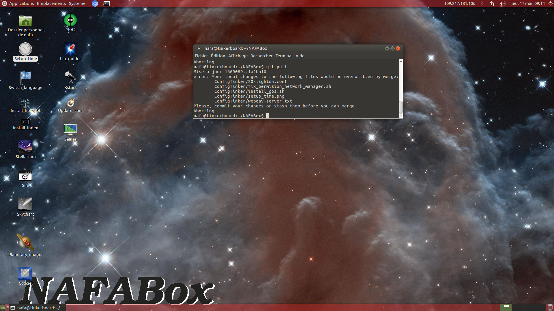

huguesmaillet Posté 17 mai 2018 Posté 17 mai 2018 Le 15/05/2018 à 10:28, patdut a dit : Hello NAFABoxiens, NAFABoxiennes, Bon j'ai ajouté des possibilités de shutdown et reboot sur l'interface web de mise à jour de l'heure de la NAFABox. Connectez clavier, souris, écran et réseau sur votre NAFABox. Ouvrir un terminal: CTRL+ALT+T Aller dans le répertoire NAFABox : cd NAFABox Faire une mise à jour: git pull Aller dans le répertoire ConfigTinker: cd ConfigTinker Mettre à jour le setup communication: ./install_comsetup.sh Il se peut que vous perdiez le mate-panel (sais pas pourquoi): sudo apt-get install --reinstall mate-panel Bon courage. bonjour Patrick, lors de la mise à jour, j'obtiens ce message là : (qui m’empêche de profiter des nouvelles fonctions). Si tu as une idée ?
patdut Posté 17 mai 2018 Posté 17 mai 2018 Bonjour Hugues, Je pense que tu es sur une très vieille version de la branche principale du dépot git. Je te conseille de supprimer ton répertoire NAFABox et faire un git tout neuf à la racine de ta home directory comme suit. Autre conseil conserve toujours une copie de la carte µSD qui fonctionne . Souviens toi de tes ennuis aux RAPs. Dans un terminal: cd ~ git clone -b gui_zenity https://github.com/Patrick-81/NAFABox
huguesmaillet Posté 17 mai 2018 Posté 17 mai 2018 il y a 40 minutes, patdut a dit : Bonjour Hugues, Je pense que tu es sur une très vieille version de la branche principale du dépot git. Je te conseille de supprimer ton répertoire NAFABox et faire un git tout neuf à la racine de ta home directory comme suit. Autre conseil conserve toujours une copie de la carte µSD qui fonctionne . Souviens toi de tes ennuis aux RAPs. Dans un terminal: cd ~ git clone -b gui_zenity https://github.com/Patrick-81/NAFABox J'étais pourtant parti d'une carte SD fraichement gravée avec l'image save_nafabox_v2.1... C'est bon tout fonctionne... Un grand merci. J'ai dupliqué ma carte SD et l'ai rangée précieusement... A bientot
dragonlost Posté 17 mai 2018 Posté 17 mai 2018 C'est peut être de ma faute. J'ai peut être legerement modifier les scripts sur l'image que j'ai envoyé. Pour réglé le bug il suffit juste de mettre ces modif de coté à l'aide la commande : git stash
