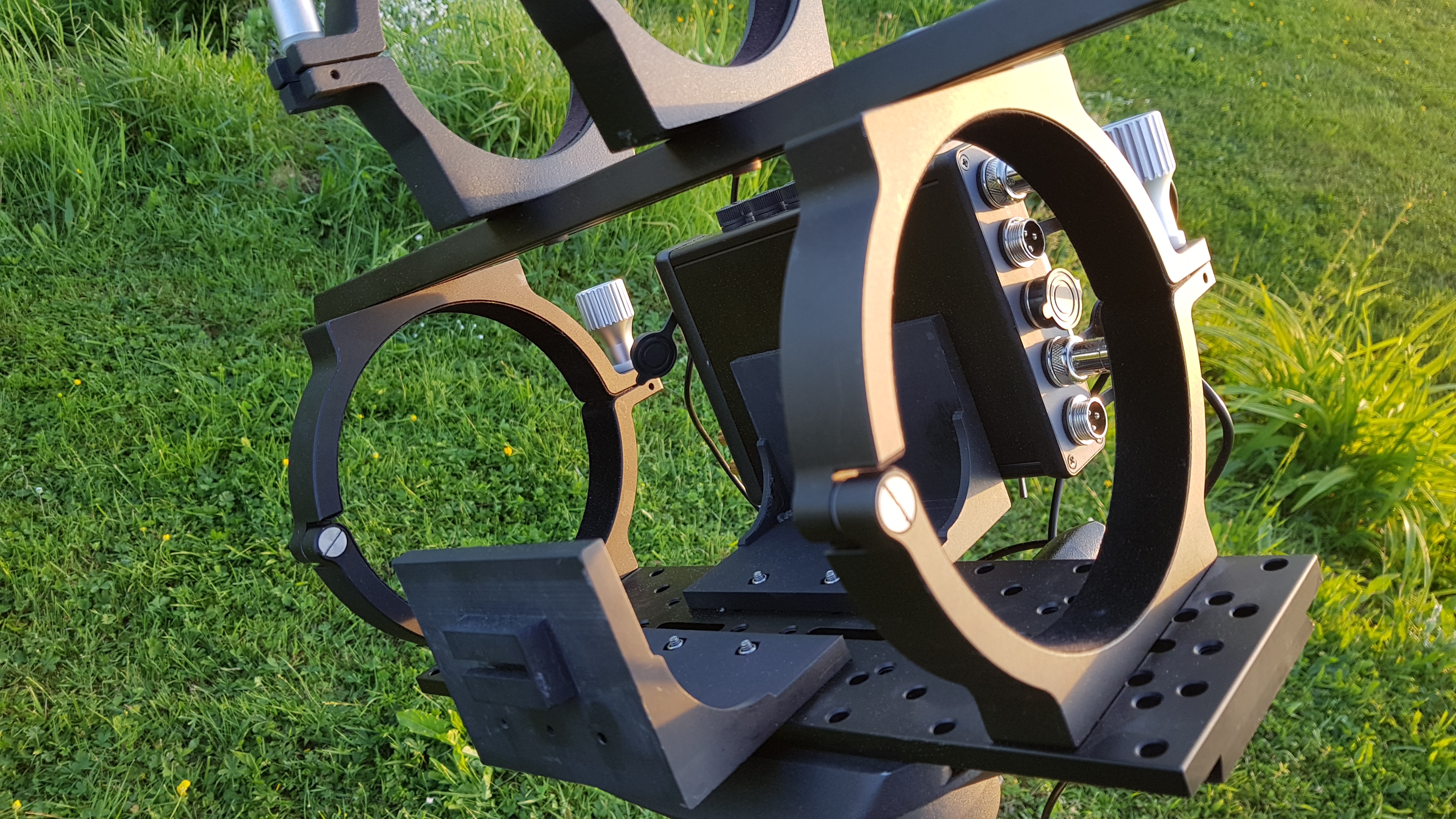

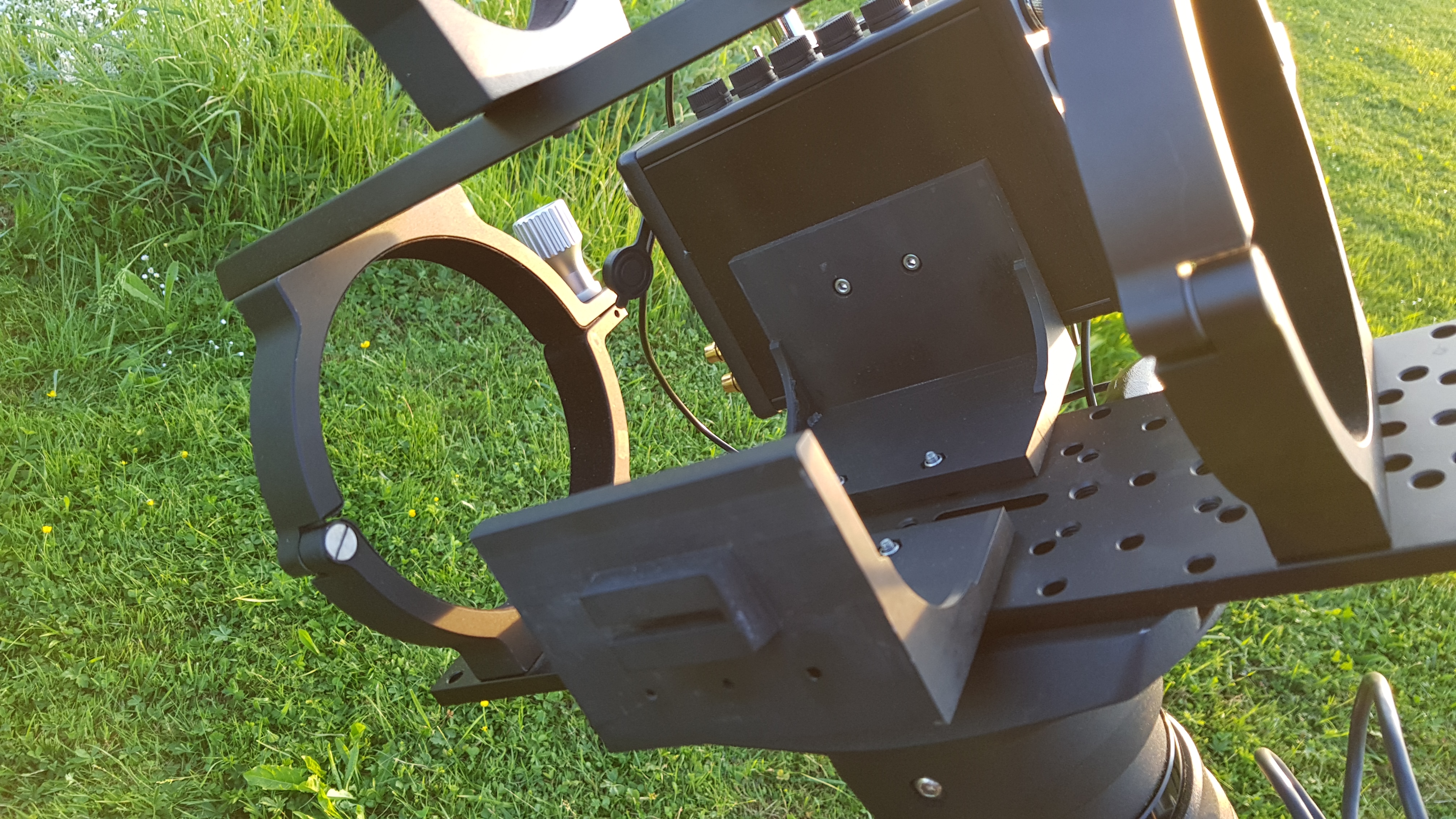

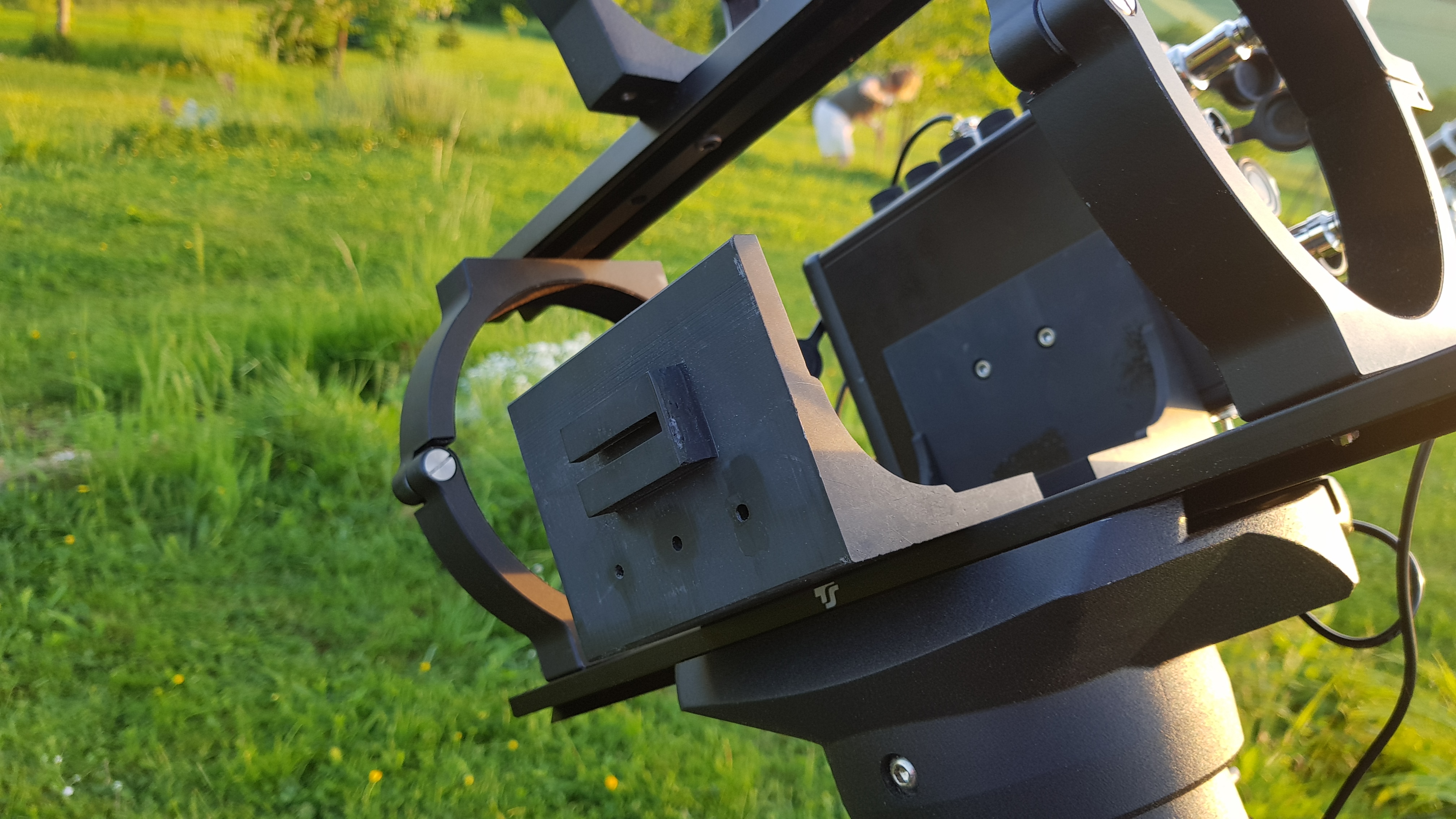

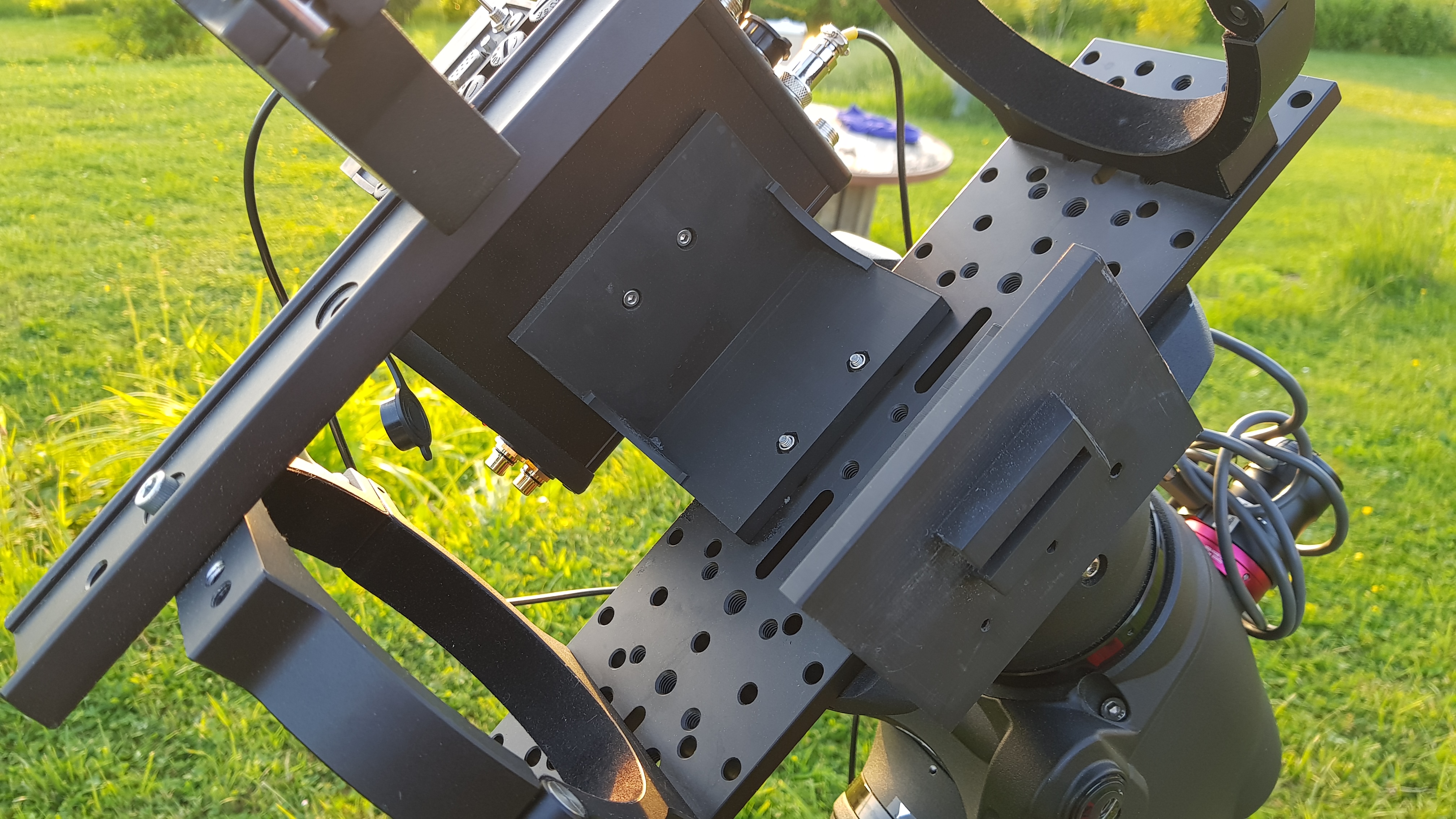

huguesmaillet Posté 18 mai 2018 Posté 18 mai 2018 Voici les équerres montées sur la queue d aronde. Elles sont vissées sur les trous présents les écrous étant pris dans les hexagones des équerres. La Nafabox coulisse dans la queue d aronde incorporée à l équerre ce qui permet la maintenance de la box. Le hub d alimentation est lui vissé de l autre côté. 1

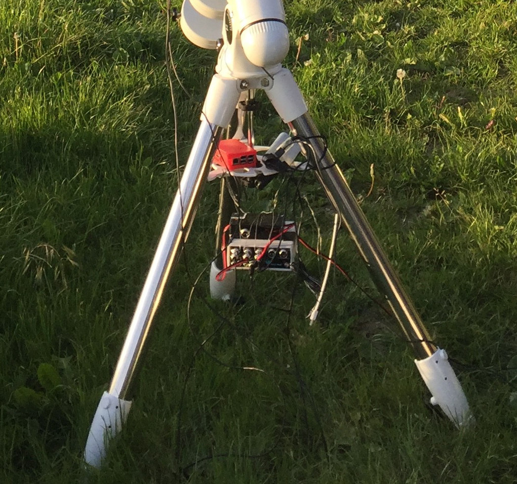

paskdcx Posté 19 mai 2018 Posté 19 mai 2018 Bonjour les amis AstroLinuxiens !! Je viens de recevoir mon asi120 pour me lancer dans le guidage (sur chercheur 9x50) [on va faire doucement]... J'ai tenté avant hier soir ... et dans kstars cela ne s'est pas super bien passé : - J'ai tout laissé avec les paramètres de base et dans le module guidage de ekos et dans les paramètres de la camera dans le gestionnaire indi. [d'ailleurs j'y comprends pas grand chose mis à part le gain dans les param de contrôle..bref..] -> Problème : Assez fréquemment dans le guidage j'obtiens un "exposure timeout" et le guidage s'arrête, et ma séquence de photo également :'( Quelqu'un a déjà eu ce problème ? il n'y a pas plus de données dans le log ... je posterai sur le groupe kstars/indi sinon mais je voulais déjà vous demander ici. en bonus : si vous avez des paramètres magiques pour utiliser l'asi120mm-s en planetaire, au cul de mon 254/1200 je suis intéressé car pour jupiter je vois une grosse tâche blanche même en changeant tous les paramètres de gain et autre :'( ) - voilà, j'espère pas trop vous embêter avec mes demandes ! Sinon dans la suite de mon épopée du passage vers la suite kstars pour de l'astrophoto en APN => enfin une session quasi nickel avec cette fois une TB, ça pédale vraiment bien mieux !!! youuupiiiiii ! @patdut : Y'a t'il de sérieuses modifs entre l'image pour la TB dispo sur votre site nafabox notamment si je fais une mise à jour via le 'git...', sachant que j'ai déjà mis à jour à la main les packages indiserver & gphoto2/libphoto2/kstars via apt Merci à tous les amis ! pask
paskdcx Posté 19 mai 2018 Posté 19 mai 2018 Il y a 12 heures, huguesmaillet a dit : Voici les équerres montées sur la queue d aronde. Elles sont vissées sur les trous présents les écrous étant pris dans les hexagones des équerres. La Nafabox coulisse dans la queue d aronde incorporée à l équerre ce qui permet la maintenance de la box. Le hub d alimentation est lui vissé de l autre côté. Wowwww !!! Vraiment top ta réalisation Hugues !!! Je fais vraiment touriste avec mon montage fixé avec du fil de fer !!! aahhahha (je le partage car cela me fait quand même rigoler loool)
gehelem Posté 19 mai 2018 Posté 19 mai 2018 Il y a 2 heures, paskdcx a dit : Wowwww !!! Vraiment top ta réalisation Hugues !!! Je fais vraiment touriste avec mon montage fixé avec du fil de fer !!! aahhahha (je le partage car cela me fait quand même rigoler loool) Tu rigoles ??? Hugues, aux RAP, c'est limite si les journalistes ne se sont pas déplacés pour l'interviewer. Mais Claire Chazal n'étant pas dispo, c'est Marie Sophie Lacarrau qui s'est déplacé. Seulement, comme elle pouvait pas marcher dans la neige avec ses talons (mmmmm, les talons de Marie Sophie Lacarrau...), l'interview n'a pas eu lieu. On a même vu des types en manteau noir prendre de photos de loin et de près. 2
paskdcx Posté 19 mai 2018 Posté 19 mai 2018 Ahh oui forcemment là je m'incline ! moi, j'ai le droit à un ou deux tracteurs ... comme interviewer j'ai déjà trouvé mieux ... mais ils sont super sympas et on passe toujours un bon petit moment !!!

ozzy Posté 20 mai 2018 Posté 20 mai 2018 Le 5/18/2018 à 21:11, huguesmaillet a dit : Voici les équerres montées sur la queue d aronde. Elles sont vissées sur les trous présents les écrous étant pris dans les hexagones des équerres. La Nafabox coulisse dans la queue d aronde incorporée à l équerre ce qui permet la maintenance de la box. Le hub d alimentation est lui vissé de l autre côté. Vraiment magnifique ce setup, tu les as fait en PLA ou ABS? tu veux bien partager ton fichier slt?

huguesmaillet Posté 20 mai 2018 Posté 20 mai 2018 (modifié) Il y a 5 heures, ozzy a dit : Vraiment magnifique ce setup, tu les as fait en PLA ou ABS? tu veux bien partager ton fichier slt? Ni en PLA ni en ABS, mais en résine photo avec une FORMLAB2 SLA : https://formlabs.com/fr/3d-printers/form-2/?utm_source=google&utm_campaign=GP_FR-EMEA-Prospecting-Search_Brand-Form_2-FR-Exact-Paid-Adwords&utm_term=formlab_2&utm_medium=cpc&utm_device=c&gclid=Cj0KCQjwuYTYBRDsARIsAJnrUXBZqnNirLiplH0CcnzFxPPpR4WuJBNDeWpZSPJ7J58imozFYMIa7PMaAnR6EALw_wcB. Voici les fichiers STL... Attention aux écartement des trous qui sont adaptés à ma Queue d'aronde de chez Teleskop Service... equerre alim.stl equerre tinker.stl Modifié 20 mai 2018 par huguesmaillet
ozzy Posté 21 mai 2018 Posté 21 mai 2018 Il y a 21 heures, huguesmaillet a dit : Ni en PLA ni en ABS, mais en résine photo avec une FORMLAB2 SLA : https://formlabs.com/fr/3d-printers/form-2/?utm_source=google&utm_campaign=GP_FR-EMEA-Prospecting-Search_Brand-Form_2-FR-Exact-Paid-Adwords&utm_term=formlab_2&utm_medium=cpc&utm_device=c&gclid=Cj0KCQjwuYTYBRDsARIsAJnrUXBZqnNirLiplH0CcnzFxPPpR4WuJBNDeWpZSPJ7J58imozFYMIa7PMaAnR6EALw_wcB. Voici les fichiers STL... Attention aux écartement des trous qui sont adaptés à ma Queue d'aronde de chez Teleskop Service... equerre alim.stl equerre tinker.stl Merci Beaucoup, l'imprimante arrive dans 2 jours, ça va être mon 1er projet ;o)
huguesmaillet Posté 22 mai 2018 Posté 22 mai 2018 Il y a 17 heures, ozzy a dit : Merci Beaucoup, l'imprimante arrive dans 2 jours, ça va être mon 1er projet ;o) Tu as acheté quoi comme imprimante ? tu nous montreras les pieces ?

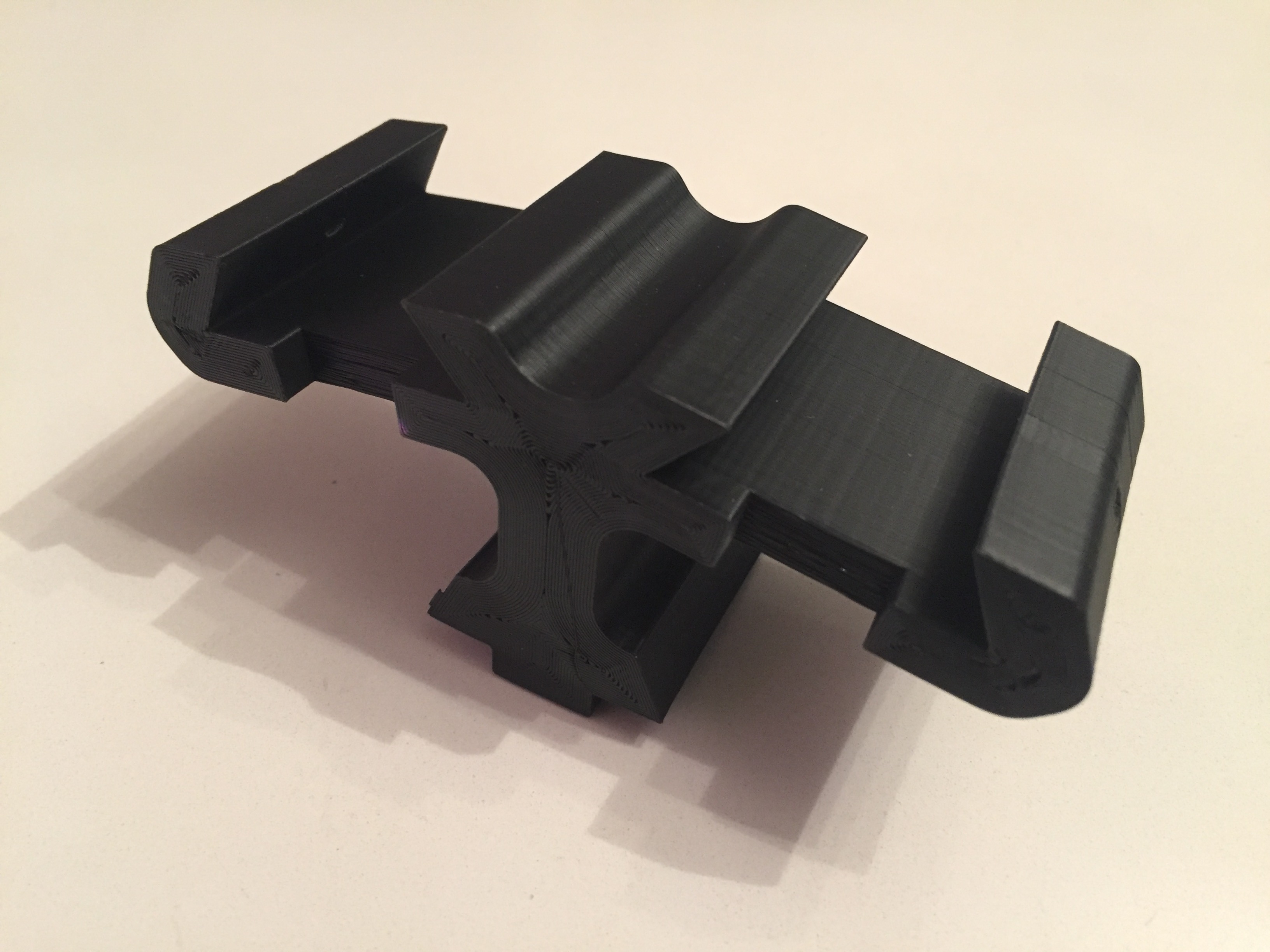

huguesmaillet Posté 26 mai 2018 Posté 26 mai 2018 (modifié) il y a 20 minutes, gehelem a dit : Attention : tu connais maintenant le bonhomme avec parfois des avis sans trop d'arguments, laisse les copains te dire ce qu'ils en pensent... Là, je dis ça rapport à deux histoires : - Dans le fil sur la Cam86, l'un des compères avait fait un nez de caméra en PLA qui s'est déformé dans le coffre de sa voiture si je me souviens bien => inutilisable - Ma petite rencontre sympa avec @Pierre_Ch j'en avais discuté avec lui, et il a effectivement monté la petite cage autour de son imprimante pour réguler la température pour pouvoir imprimer en je-sais-plus-quoi-mais-surtout-pas-en-PLA D'ailleurs, c'est un peu ce qui m'avait refroidit sur ces imprimantes : La mise de départ est alléchante, mais j'ai l'impression qu'il faut quand-même pas mal bidouiller et investir autour pour arriver à un résultat exploitable (et surtout solide...) : C'est bien gentil d'imprimer les modèles de petits jouets pour montrer à sa femme qu'elle est vachement bien mon imprimante "tu vois c'est formidable la technologie", C'est autre chose de faire des trucs qui servent dans la vraie vie... Je suis perplexe sur les réélles économies et les risques pris par ceux qui font des queues d'aronde avec ce matériau... Bien sur, à moins de disposer de matériel tiptop comme @huguesmaillet (c'est juste mon avis et je suis prêt à en changer, mais pour le moment je reste sur mes boîtiers en alu pour remplacer ma caisse de pinard) Gilles. Je pense que sur les imprimantes grand public il y a de quoi faire quelque chose de solide et utilisable en astro. Juste le choix du bon matériaux et surtout pour les impressions une chambre fermée pour ruguler la température du plateau... je pense que l abs est le matériau adapté à nos application http://www.primante3d.com/materiaux/ Modifié 26 mai 2018 par huguesmaillet
Eric S Posté 26 mai 2018 Posté 26 mai 2018 Il y a quelques années, j'ai fait des essais avec une Replicator (première version) justement pour me faire des accessoires pour l'astro. J'avais enchaîné problèmes sur problèmes (entraînement du fil, bouchage de la buse, adhésion à la plaque...) et, à voir sur internet, je n'étais pas le premier. Ça faisait dire à certains qu'une fois fait les deux trois objets en démo, on n'arrivait pas à tirer grand chose de l'imprimante. Il paraît que ça s'est amélioré depuis mais je reste dubitatif sur les imprimantes 3D grand public.
