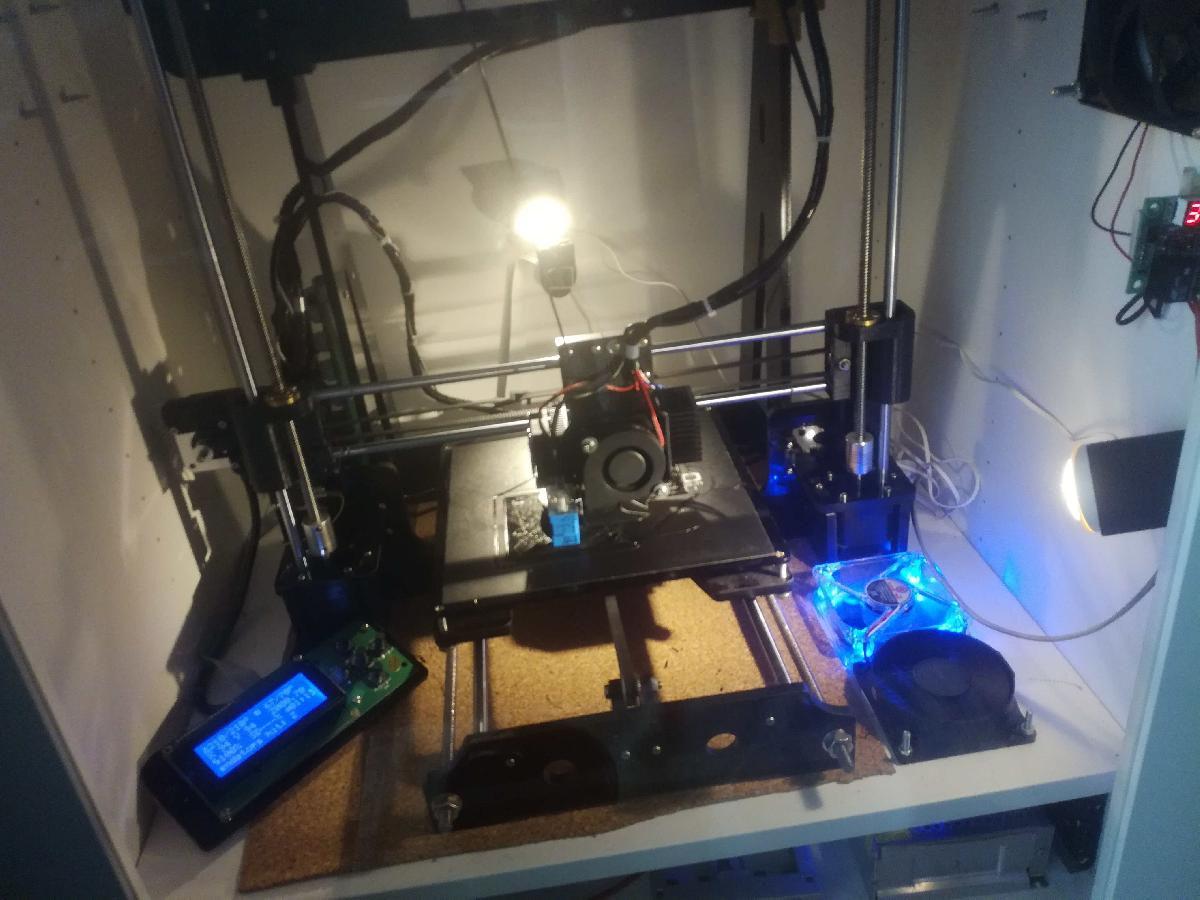

gehelem Posté 26 mai 2018 Posté 26 mai 2018 Erratum / Addendum / Cequevousvoulez-um : Qu'on ne s'y trompe pas, je sais qu'il y a moyen de faire des choses extraordinaires avec ces engins, et beaucoup y arrivent. Je reconnais que ce qui me fais reculer le plus pour le moment est l'investissement personnel : Le temps c'est ce qui coûte le plus cher finalement... Et là, je sais que ça doit être un gouffre
patdut Posté 26 mai 2018 Posté 26 mai 2018 @ozzy: Suis complètement d'accord. Ces petites imprimantes sont bluffantes. Hum la CR10S n'était pas dans mon budget, dommage elle m'a l'air plus "précise" que l'Anet A8.
ozzy Posté 26 mai 2018 Posté 26 mai 2018 il y a 1 minute, patdut a dit : @ozzy: Suis complètement d'accord. Ces petites imprimantes sont bluffantes. Hum la CR10S n'était pas dans mon budget, dommage elle m'a l'air plus "précise" que l'Anet A8. l'anet8 semble très bonne, effectivement il y a quelques motifs à faire pour la rendre parfaite mais elle fonctionne aussi bien que la CR10 et je pense qu'elle est aussi précise je prends du filament sunlu et pour le moment c'est tip top question solidité, dans cura il ne faut pas oublier de mettre le infill à 80% voir plus pour rendre les pieces vraiment solides il faudrait presque ouvrir un club dédié à ce sujet, déjà pour ne pas polluer celui-ci et il y a tellement à dire, trucs et astuces pour éviter de perdre trop de temps justement car tu as raison @gehelem ça peut vite devenir un gouffre (de temps)

dragonlost Posté 28 mai 2018 Posté 28 mai 2018 Si vous voulez une bonne imprimante pour pas trop cher il faut prendre soit la cr10s soit la tevo tornado ( préférence pour elle). Pour le PLA, attention, pas mal de gens exagère les choses ! pour le coté biodégradable il faut attendre 100 ans avant de voir quelque chose même en milieu humide ! Pour le coté fondre, le PLA se ramollie à partir de 100/120 dégrée contre 160/180 pour l'ABS. Le PLA à tendance à être plus dur et cassant que l'ABS. Le problème de l'ABS c'est qu'il est très dur d'en imprimer avec une imprimante 3d classique car en se refroidissant il vas se contracter et se déformer Le PETG est dans mes prochains testes ! Là je teste un PLA aussi souple que l'ABS ! On verra ( j'ai aussi du pla à base de bois, fibre de carbone, petg, pla recuit, pla résistant thermiquement,...). Une petite photo pour patdut :

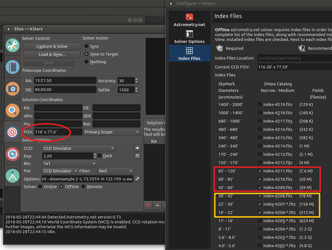

Lucky062 Posté 28 mai 2018 Posté 28 mai 2018 Bonjour à tous, Je n'ai pas encore installé les fichiers pour l'astrométrie sur la NAFA et je suis un peu perdu :-( J'ai un EOS 500D et je ne sais pas quels paramètres entrer dans la boîte de dialogue ; la définition du capteur est 4752 px de large, 3168 en hauteur. J'ai envoyé une image sur astrometry.net et le retour me donne : 1.88 degré sur 1.25 degré ; en arcsecondes 6768 et 4500 ! J'ai 1.42 arcseconde / px : est ce la taille horizontale et verticale demandée par le programme ? Bon ! Voilà où j'en suis ! Que dois entrer s'il vous plaît ? Merci beaucoup.
gehelem Posté 28 mai 2018 Posté 28 mai 2018 il y a 24 minutes, Lucky062 a dit : Que dois entrer s'il vous plaît ? Tu veux rentrer quoi, à quel endroit ? Dans le script de téléchargement des index, ou bien dans la config de ekos/indi ? Il faut aussi tenir compte de la focale de ton optique... Par exemple, avec ton capteur et une 80ED de 600 de focale ç fait un champ de 116'x77' Du coup il faut au moins télécharger les index qui couvrent la moitié du champ (85-120 / 60-85 / 42-60 en rouge ci-dessous) Et Ekos recommande de descendre à 10% (je crois), entourés en jaune
Lucky062 Posté 28 mai 2018 Posté 28 mai 2018 Salut Gehelem ! Dans le script de téléchargement des index ! Dans la boite "Caractéristiques du setup". Merci ;-)
gehelem Posté 28 mai 2018 Posté 28 mai 2018 il y a 2 minutes, Lucky062 a dit : Salut Gehelem ! Dans le script de téléchargement des index ! Dans la boite "Caractéristiques du setup". Merci ;-) J'ai édité mon message précédent, regarde-zy donc Quelle est ta focale ? (à priori je ne suis pas tombé trop loin avec mes 600mm)
Lucky062 Posté 28 mai 2018 Posté 28 mai 2018 Pas vu j'avais pas rafraîchi, désolé ! J'ai une focale de 750mm SW 150/750 !
gehelem Posté 28 mai 2018 Posté 28 mai 2018 il y a 3 minutes, Lucky062 a dit : Pas vu j'avais pas rafraîchi, désolé ! J'ai une focale de 750mm SW 150/750 ! bon et bien tu réponds tout ça au script : Focale (mm): 750 Réducteur/Barlow (x): 1 Résolution horizontale capteur(pix): 4752 Résolution verticale capteur(pix): 3168 Taille horizontale pixel(µm): 4.68 Taille verticale pixel (µm): 4.68 (vérifie quand-même mes chiffres...) Et il est probable que la moulinette aille te télécharger à peu près les mêmes que sur mon screenshot Mais ne te bile pas, si tu changes de config d'autres index peuvent être ajoutés
