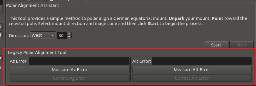

gehelem Posté 1 septembre 2018 Posté 1 septembre 2018 il y a 24 minutes, Sebastro77 a dit : méthode Bigourdan Bigourdan c'est la dérive, c'est ça ? (et King sa version numérique, c'est ça ?) C'est le truc où tu fais deux mesures dérives, une au sud et l'autre à l'est ou l'ouest, c'est ça ? Marrant j'ai tenté hier soir. Bon et bien ça se passe ici : MAIS Mon alim 12V m'a lâché, j'ai tout plié de rage, et je me suis mis à écrire des post énervés sur WA.
Sebastro77 Posté 1 septembre 2018 Posté 1 septembre 2018 Salut Gehelem, Ca l'air d'etre ça, mais j'ai un doute, c'est pour faire un alignement sans la polaire, pas visible chez mon père, pour un suivi seulement, pas de photo.
gehelem Posté 1 septembre 2018 Posté 1 septembre 2018 à l’instant, Sebastro77 a dit : Salut Gehelem, Ca l'air d'etre ça, mais j'ai un doute, c'est pour faire un alignement sans la polaire, pas visible chez mon père, pour un suivi seulement, pas de photo. C'est ça, alignement sans polaire. Essaie avec les simulateurs avant...

gehelem Posté 2 septembre 2018 Posté 2 septembre 2018 Le 01/09/2018 à 11:54, Sebastro77 a dit : Salut Gehelem, Ca l'air d'etre ça, mais j'ai un doute, c'est pour faire un alignement sans la polaire, pas visible chez mon père, pour un suivi seulement, pas de photo. Cette histoire me travaillait : En fait, la procédure d'alignement polaire fonctionne aussi sans voir la polaire !!! Ekos te prévient avant de faire ses rotations que la monture peut prendre potentiellement des positions tordues, mais si on fait gaffe ça marche... Je viens de le faire en partant du zénith : La procédure s'est déroulée correctement, il faut bien piger que la monture va faire deux rotations successives vers l'est ou l'ouest (en fonction de ce qu'on a mis) A la fin, on récupère le fameux petit diagramme avec le vecteur de correction. Toutefois, je pense qu'on y perd en précision... A moins qu'on y gagne ? Faudrait ressortir la trigo, pffff... Edit : j'ajoute que du coup, ça devient plus puissant/souple qu'un polemaster 1

gehelem Posté 3 septembre 2018 Posté 3 septembre 2018 Le 02/09/2018 à 22:29, gehelem a dit : En fait, la procédure d'alignement polaire fonctionne aussi sans voir la polaire !!! Je m'auto up : Donc en voulant en faire une vidéo en vrai hier soir là-dessus, ça ne voulait pas marcher. Alors que je venais de le faire !! J'ai pigé tout à l'heure : il faut quand-même avoir accès à un bout de ciel entre 60 et 90° de déclinaison Sous les 60, ça ne marchera pas, le solveur est bridé à cette zone. Preuve avec les simulateurs, j'aurais préféré en réél, mais bon :
patdut Posté 4 septembre 2018 Posté 4 septembre 2018 Salut Gilles, Super ta vidéo. Je pense qu'il faudrait remonter tes réflexions à Jasem. Je ne vois pas pourquoi il ne serait pas possible d'appliquer l'algorithme de centrage sur la polaire où que ce soit dans le ciel. C'est ni plus ni moins que la recherche du centre d'un cercle à partir de 3 points sur sa périphérie. Quand à la résolution astrométrique, si la monture est grossièrement orientée vers le nord le solveur ne devrait pas avoir de difficultés à résoudre au moins jusqu'à la déclinaison de l'équateur céleste ou moins. Je pense que le problème est probablement lié au champ couvert par l'instrument, plus il est faible plus cela devrait être long et susceptible d'échouer. La solution: un capteur de taille suffisante sur son chercheur et hop le tour est joué. Mais bon c'est pas forcément une solution économique
