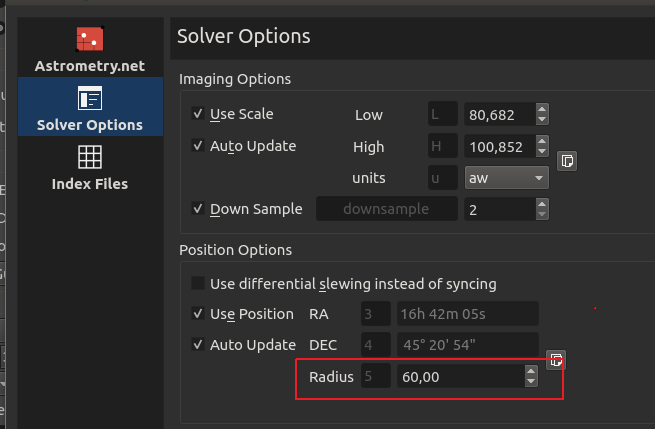

gehelem Posté 4 septembre 2018 Posté 4 septembre 2018 toujours sur le "polar assistant sans la polaire" : En fait, même pas besoin de faire du dev pour contourner la limite à 30° que n'évoquais plus haut C'est déjà prévu !!! Il suffit de modifier l'option "radius" sur solver, et ça roule. Je viens de faire une simulation en partant de Deneb... ça marche (mais c'est plus long) Quelle merveille... Edit : J'ai quand-même fait une petite vidéo https://youtu.be/fGjrJOCQ1fE 2

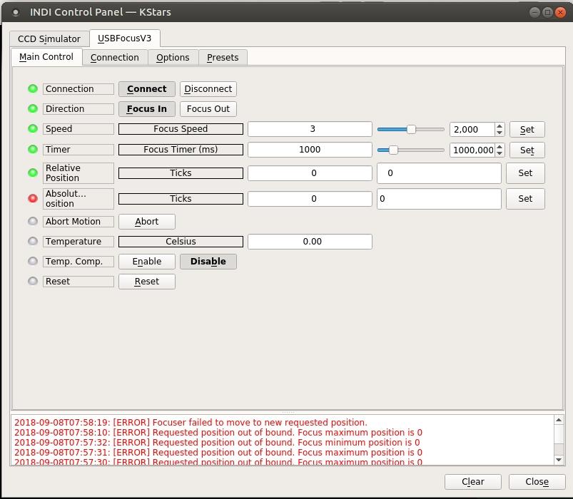

mbnb24 Posté 5 septembre 2018 Posté 5 septembre 2018 Il y a 1 heure, gehelem a dit : Pareil, pas de soucis n'hésite pas. Faut qu'on se serre les coudes, Jasem a qq soucis... http://indilib.org/forum/general/3842-taking-time-off.html J'en profite alors Je n'arrive pas à faire reconnaitre mon usb-focus V3. Il est pourtant alimenté correctement et le commutateur du boitier de commande sur usb. Malheureusement, on sait lorsque l'on a des animaux de compagnie qu'il y a peu de chance qu'ils vivent aussi longtemps que nous. C'est triste à chaque fois mais à moins d'adopter des tortues ou des grands oiseaux, notre espérance de vie reste normalement plus longue

gehelem Posté 5 septembre 2018 Posté 5 septembre 2018 Il y a 9 heures, mbnb24 a dit : J'en profite alors Je n'arrive pas à faire reconnaitre mon usb-focus V3. Il est pourtant alimenté correctement et le commutateur du boitier de commande sur usb. Quel est le symptôme? Que donne la commande lsusb ? (Avec focuser branché, et sans)
mbnb24 Posté 6 septembre 2018 Posté 6 septembre 2018 Il me met qu'il y a une erreur de port, qu'il ne trouve pas le matériel. C'est quoi "la commande lsusb" ? Merci
jjc Posté 6 septembre 2018 Posté 6 septembre 2018 Bonjour mbnb24, Quelques explications ici : http://manpagesfr.free.fr/man/man8/lsusb.8.html (En tapant lsusb sur internet). Je suis tombé sur le man de la commande lsusb. Le man est le manuel des commandes linux (unix). Si tu n'as pas internet quand tu es sur ta machine, tu peux taper en ligne de commande : man lsusb et tu auras la même chose mais en anglais. Tu peux faire une copie d'écran de lsusb avant et après branchement du focuser.
gehelem Posté 6 septembre 2018 Posté 6 septembre 2018 tu ouvres un terminal et tu tapes lsusb Ça permet de lister le matériel branché sur les ports usb. Mais c'est un peu tordu à décoder, des fois. Du coup : En faisant la manip avant/Après branchement on verra si ton focuser est reconnu. il y a 55 minutes, mbnb24 a dit : Il me met qu'il y a une erreur de port Qui ça, il ? Ekos ? -> screenshot de l'erreur stp

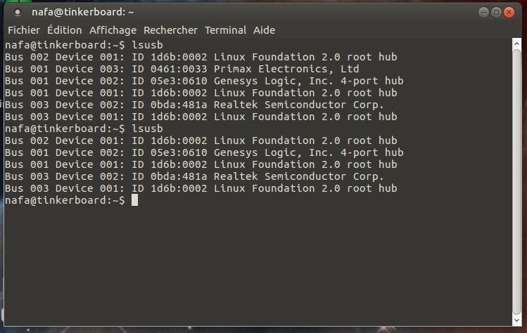

mbnb24 Posté 8 septembre 2018 Posté 8 septembre 2018 voici les infos : branché puis débranché Et voici ce que m'affice ekos lorsque j'essaye de piloter le focuser
gehelem Posté 8 septembre 2018 Posté 8 septembre 2018 merci bon, déjà lsusb : on voit bien qqch, c'est le Primax machin truc. J'ai fouillé, rien trouvé. çà priori le PID (0033) n'existe pas chez Primax, ils ont dû le vendre à un autre constructeur... Bref. Autre manip : Tu débranches le focuser, tu le rebranches, et tu tapes la commande "dmesg" (qui donne les messages du noyau) Ta copie d'écran semble bien montrer que le diagnostic du protocole série qui part en sucette n'est pas si loin que ça, modemmanager ou pas.
mbnb24 Posté 8 septembre 2018 Posté 8 septembre 2018 En décochant le auto detect de port, ca semble fonctionner. Maintenant, lorsque je fais le tour du matériel, je vois que la ASI1600 n'est reconnue qu'en 8 bits. Comment permettre de la reconnaitre correctement pour profiter de sa plage dynamique ? Eventuellement, si ca peut aider, je peux laisser la main de pon poste avec une session type teamviewer
