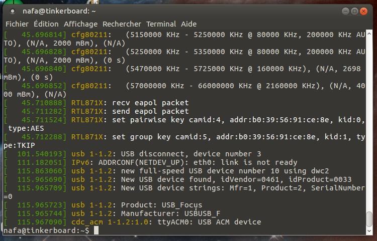

gehelem Posté 8 septembre 2018 Posté 8 septembre 2018 il y a 2 minutes, mbnb24 a dit : 3 ou 4 pages... et comme je ne sais pas faire du copier coller via vnc, je suis bloqué :/ juste la fin suffit : ce sont les derniers messages qui sont intéressants si tu viens de brancher le focuser on verra si ya pas des trucs bizarres
gehelem Posté 8 septembre 2018 Posté 8 septembre 2018 Bon. Rien à signaler à priori... Il est bien sur /dev/ttyACM0 ??
mbnb24 Posté 9 septembre 2018 Posté 9 septembre 2018 oui, hier aprèm, tout sembler fonctionner, bonne prise en main du focuser et des cameras. Mais lorsque j'ai voulu lancer un alignement polaire c'est le eqmod_driver qui a crashé ;-(
patdut Posté 9 septembre 2018 Posté 9 septembre 2018 N'y aurait-il pas un conflit d'accès aux port USB ? Faut essayer de lancer le driver indi_eqmod_telescope avant les caméras. Perso je ne laisse pas le démarrage auto coché et je démarre les périphériques les un après les autres.
gehelem Posté 9 septembre 2018 Posté 9 septembre 2018 il y a 39 minutes, patdut a dit : N'y aurait-il pas un conflit d'accès aux port USB ? Faut essayer de lancer le driver indi_eqmod_telescope avant les caméras. Perso je ne laisse pas le démarrage auto coché et je démarre les périphériques les un après les autres. C'est aussi ce que je me demandais, j'ai eu exactement les même ennuis avec les convertisseurs usb/série à base de CH340 sur les arduino chinois. Mais c'est difficile à voir (et les dmesg/lsusb ne sont pas très locaces) Il n'y a pas moyen de démonter le boitier et de faire une petite photo en gros plan, ou de lire ce que tu vois sur les différentes puces ??
