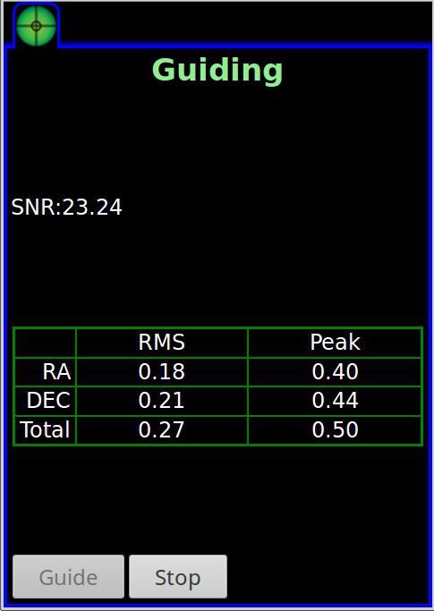

patdut Posté 16 juillet 2017 Posté 16 juillet 2017 Pour moi (mon besoin perso...) le minimum c'est l'autoguidage et le contrôle de l'APN/CCD avec dithering. Concernant l'autoguidage, l'interface doit présenter : action en cours - calibration, guidage, dithering, qualité du suivi, SNR de l'étoile guide Tout messages d'erreur éventuel Et les prises de vues: avancement des pauses, progression de la pause en cours, au moins la FWHM sur la derniere photo prise De nouveau tout messages d'erreur éventuel Physiquement, ça pourrait passer par un afficheur 20x2 caractères, mais je préfererais un mini écran HDMI (Il y a des 5'' en 800x480 à 30€ sur ebay...). Ce dernier permettrait une interface nettement plus sympa visuellement. En terme d'architecture, j'ai pensé à une interface HTML basée sur React. D'un coté, un process exposerait en HTTP un état en JSON, plus quelques points d'entrées pour les commandes, et de l'autre coté l'interface REACT lit l'état et se met à jour en conséquence. Les forces de cette archi: * on dispose de la puissance d'un navigateur pour l'affichage (responsive design !). ça évite d'avoir à écrire du code pour le rendu, l'adaptation aux résolutions des écrans, ... * l'ihm est aussi simple à développer (il y a pléthore d'outils pour faire du HTML/CSS...) * exactement le même code permet d'afficher la même interface en http déporté (sur un tel mobile ou une tablette) * En cas d'utilisation remote, ça peut être très fluide (car il n'y a pas de volume important, juste l'état de l'application) * Techniquement c'est évolutif, on peut pousser plus loin (pré-visualisation des captures par exemples) Les faiblesses: * l'affichage sur un écran local nécessitera de faire tourner un navigateur (en mode "kiosk"). Il faut regarder le coût minimum en RAM... (mais d'expérience, chrome passe déjà bien avec un RPI3 qui n'a que 1Go) * il faut que les applis scriptées se prettent bien à l'exposition de leur état (en fait qu'elles aient une notion d'état suffisamment claire) J'ai commencé un petit prototype avec OpenPHD. Pour l'instant, j'ai une petite application qui utilise l'interface de notification de PHD pour tenir à jour l'"action en cours". Il me reste à écrire le client qui va afficher ça avec un bouton pour démarrer le guidage. C'est très très intéressant ça. J'ai posé à Jasem Mutlaq la question de savoir si Ekos pouvait être scripté. Sa réponse est que tout est envisageable étant donné que les process utilisent un protocole de communication DSUB. Maintenant reste à voir si ça peut s'insérer dans ta démarche. Je pensais que ce pouvait être une bonne solution pour éviter de sortir l'artillerie lourde. Mais j'avoue que sur ce protocole j'ai tout à apprendre et donc pour l'instant je n'ai qu'une vague idée de ce qu'il conviendrait de faire pour créer cette interface minimale. http://indilib.org/support/tutorials/148-dbus-scripting-with-kstars-python.htmlhttps://api.kde.org/4.x-api/kdeedu-apidocs/kstars/html/#Scripting
