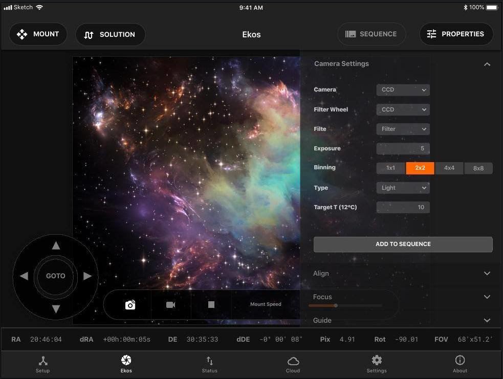

dragonlost Posté 11 février 2019 Posté 11 février 2019 (modifié) Ça aussi ça laisse rêveur ! Par contre je pense que ca sera accessible qu'au utilisateur de stellarmate. Ça serait cool si il met l'appli en payant et qu'elle soit compatible kstars quelque soit la version. Modifié 11 février 2019 par dragonlost
gehelem Posté 11 février 2019 Posté 11 février 2019 il y a 36 minutes, dragonlost a dit : Ça aussi ça laisse rêveur ! Par contre je pense que ca sera accessible qu'au utilisateur de stellarmate. Ça serait cool si il met l'appli en payant et qu'elle soit compatible kstars quelque soit la version. c'est "juste" ekoslive Tu peux essayer la version free Elle marche vachement bien !

dragonlost Posté 12 février 2019 Posté 12 février 2019 Il y a 15 heures, gehelem a dit : c'est "juste" ekoslive Tu peux essayer la version free Elle marche vachement bien ! J'ai jamais essayé ekoslive. Je pensai que c'était une application mobile (android) de contrôle plutôt. Un peut comme fait ASI avec sa box.
