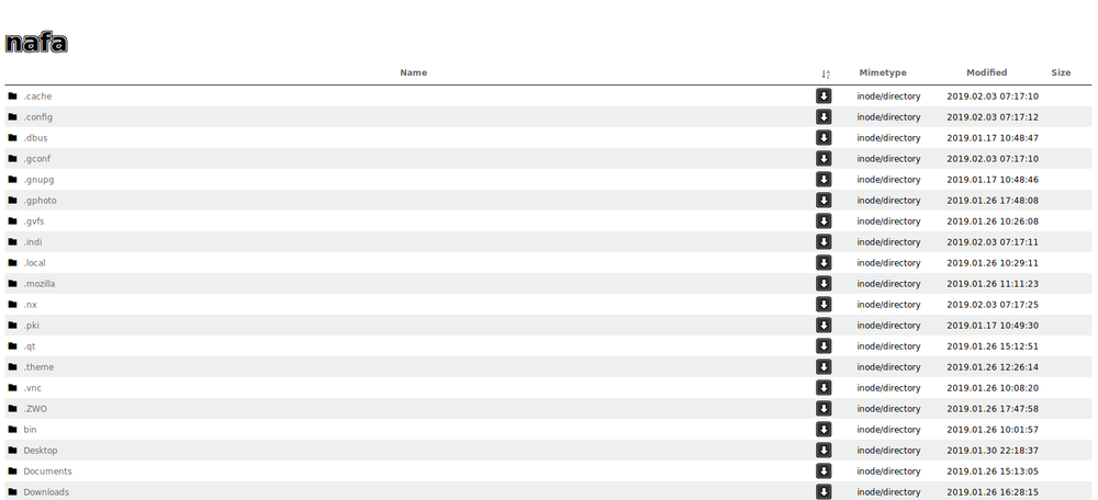

Lucky062 Posté 13 février 2019 Posté 13 février 2019 Bonsoir tout le monde, Tite question basique peut être : je teste Kstars en remote depuis un Win 10 vers TB en RJ45 ; j'ai lu dans les posts que l'on peut récupérer les images dans un répertoire win 10 mais cela se passe comment s'il vous plaît !? J'ai regardé dans les options "Local/Remote/Les deux" mais je sèche ! Merci du coup d'main et pour l'immense travail accompli 😉
patdut Posté 14 février 2019 Posté 14 février 2019 (modifié) Il y a 8 heures, Lucky062 a dit : Bonsoir tout le monde, Tite question basique peut être : je teste Kstars en remote depuis un Win 10 vers TB en RJ45 ; j'ai lu dans les posts que l'on peut récupérer les images dans un répertoire win 10 mais cela se passe comment s'il vous plaît !? J'ai regardé dans les options "Local/Remote/Les deux" mais je sèche ! Merci du coup d'main et pour l'immense travail accompli 😉 Tu utilises browserpy qui permet d'accéder à ton répertoire "home" (en l'occurence /home/nafa ou ce que tu auras choisit comme nom). Alors, comment fait-on ? On ouvre son navigateur côté PC windows et on tape l'IP de la tinker suivie du port :8180. Ça doit donner un truc comme ça: 172.24.1.1:8180 (Attention, l'IP dépend de la manière dont tu es connecté à la Tinkerboard). Une page qui liste les répertoires et fichiers contenus dans ton home s'ouvre. La navigation s'effectue comme dans un explorateur de fichier, clic pour ouvrir un répertoire ou un fichier (si pas d'appli associée il sera proposé de télécharger le fichier). A droite des flèches permettent lorsqu'on clique dessus de rapatrier localement sur ton PC windows les fichiers ou les répertoires localisés sur la Tinkerboard. Si c'est un répertoire, il sera compressé avant envoi. Il faudra donc décompresser le fichier zippé reçu. J'espère avoir été assez clair. En wifi un conseil , pour avoir un hotspot puissant et stable, il faut utiliser le mode opératoire de création du hotspot contenu dans le répertoire NAFABox/ConfigTinker. Modifié 14 février 2019 par patdut
Lucky062 Posté 14 février 2019 Posté 14 février 2019 Bonjour Patdut, Merci pour toutes ces explications très précises ! Je vais tester ce WE. J'ai profité des derniers Black friday pour me procurer une SD 128 Go et j'y ai mis la ver 3. Sur la ver 2 je me suis fait aider par un informaticien qui travaille pour nous quelques fois et il m'a montré comment relier TB et PC mate en RJ 45. Il a supprimé ifupdown et a créé les IP fixes en manuel et cela a fonctionné ! Je vais tenter de renouveler sur la ver 3 tout seul cette fois avec win 10 ;-). J'ai lancé la ver 3 et me suis rendu compte que les menus n'apparaissent pas en haut ! J'ai le même résultat quelque soit la résolution !? J'ai cru lire également que certains softs comme oacapture je crois seraient inclus mais je ne les trouvent pas ou alors j'ai mal compris :-( Je teste le mod op du wifi et tes explications ce WE et reviens vers toi ! Bonne journée.
dragonlost Posté 14 février 2019 Posté 14 février 2019 Il y a 1 heure, Lucky062 a dit : Bonjour Patdut, Merci pour toutes ces explications très précises ! Je vais tester ce WE. J'ai profité des derniers Black friday pour me procurer une SD 128 Go et j'y ai mis la ver 3. Sur la ver 2 je me suis fait aider par un informaticien qui travaille pour nous quelques fois et il m'a montré comment relier TB et PC mate en RJ 45. Il a supprimé ifupdown et a créé les IP fixes en manuel et cela a fonctionné ! Je vais tenter de renouveler sur la ver 3 tout seul cette fois avec win 10 ;-). J'ai lancé la ver 3 et me suis rendu compte que les menus n'apparaissent pas en haut ! J'ai le même résultat quelque soit la résolution !? J'ai cru lire également que certains softs comme oacapture je crois seraient inclus mais je ne les trouvent pas ou alors j'ai mal compris 😞 Je teste le mod op du wifi et tes explications ce WE et reviens vers toi ! Bonne journée. quand tu dit que le menus n’apparaît pas, tu parle de quel menu ? Le gros changement entre la version 2 et 3 sur tinkerboard c'est le passage de Xenial (16.04) à Bionic (18.04).

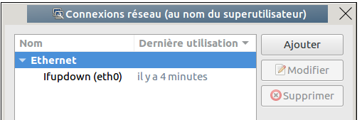

Lucky062 Posté 18 février 2019 Posté 18 février 2019 Bonjour dragonlost, patdut, Bon ! Voici mon retour d'info. J'ai copié l'image de la 3.1 sur SD, relié souris, clavier, HDMI et RJ 45 jusqu'à ma livebox : 1- le problème de ne pas avoir le menu Ubuntu en haut de l'écran est résolu depuis que j'ai changé de TV 2- j'ai suivi le mod op et dès les premières lignes ** Ouvrir un terminal et tapez dans le terminal : ◦ sudo systemctl stop hotspotawake.service le système me met "Failed to execute operation : no such file or directory ◦ sudo systemctl disable hotspotawake.service le système me met "Failed to execute operation : no such file or directory ◦ sudo rm /etc/NetworkManager/* Là il me dit Impossible de supprimer etc etc est un dossier machin machin ** 3- je continue, tout se déroule bien à voir. Une fois terminé j'ai un menu qui me donne accès à un paquet de fréquences ?! Je ne vois plus ma livebox depuis ma TB et losque je fais chercher TB depuis mon win 10 je vois TB mais il me demande une clé d'entrée !!! Je me dis : ne vaut-il pas mieux passer sur 3.2 directement et cela réglera les problèmes ! Par contre, comment faire pour récupérer l'image depuis github s'il vous plaît ? Désolé pour ces questions de "primate informatique" !!! Merci encore pour tout ce boulot !! Luc

dragonlost Posté 18 février 2019 Posté 18 février 2019 Il y a 6 heures, Lucky062 a dit : Bonjour dragonlost, patdut, Bon ! Voici mon retour d'info. J'ai copié l'image de la 3.1 sur SD, relié souris, clavier, HDMI et RJ 45 jusqu'à ma livebox : 1- le problème de ne pas avoir le menu Ubuntu en haut de l'écran est résolu depuis que j'ai changé de TV 2- j'ai suivi le mod op et dès les premières lignes ** Ouvrir un terminal et tapez dans le terminal : ◦ sudo systemctl stop hotspotawake.service le système me met "Failed to execute operation : no such file or directory ◦ sudo systemctl disable hotspotawake.service le système me met "Failed to execute operation : no such file or directory ◦ sudo rm /etc/NetworkManager/* Là il me dit Impossible de supprimer etc etc est un dossier machin machin ** 3- je continue, tout se déroule bien à voir. Une fois terminé j'ai un menu qui me donne accès à un paquet de fréquences ?! Je ne vois plus ma livebox depuis ma TB et losque je fais chercher TB depuis mon win 10 je vois TB mais il me demande une clé d'entrée !!! Je me dis : ne vaut-il pas mieux passer sur 3.2 directement et cela réglera les problèmes ! Par contre, comment faire pour récupérer l'image depuis github s'il vous plaît ? Désolé pour ces questions de "primate informatique" !!! Merci encore pour tout ce boulot !! Luc hello. Je crois comprendre le problème que tu as eu au niveau du bureau. C'est un problème qui peut arriver de temps en temps quand la Tinkerboard détecte mal la résolution d'afichage. tu as juste une partie du bureau seulement. Pour que tout revienne a la normale ta juste a aller dans le menu d'affichage et passer d'une résolution a l'autre. Grâce à ça la Tinkerboard vas re-scanner et tout rentrera dans l'ordre. C'est un problème complètement aléatoire je sais pas du tout d'où ça vient. Pour les lien et les informations un seul lien ou tu trouvera tout : https://github.com/Patrick-81/NAFABox sinon tu peut aussi utiliser les lien de @supaii

patdut Posté 19 février 2019 Posté 19 février 2019 Le 18/02/2019 à 13:08, Lucky062 a dit : Bonjour dragonlost, patdut, Bon ! Voici mon retour d'info. J'ai copié l'image de la 3.1 sur SD, relié souris, clavier, HDMI et RJ 45 jusqu'à ma livebox : 1- le problème de ne pas avoir le menu Ubuntu en haut de l'écran est résolu depuis que j'ai changé de TV 2- j'ai suivi le mod op et dès les premières lignes ** Ouvrir un terminal et tapez dans le terminal : ◦ sudo systemctl stop hotspotawake.service le système me met "Failed to execute operation : no such file or directory ◦ sudo systemctl disable hotspotawake.service le système me met "Failed to execute operation : no such file or directory ◦ sudo rm /etc/NetworkManager/* Là il me dit Impossible de supprimer etc etc est un dossier machin machin ** 3- je continue, tout se déroule bien à voir. Une fois terminé j'ai un menu qui me donne accès à un paquet de fréquences ?! Je ne vois plus ma livebox depuis ma TB et losque je fais chercher TB depuis mon win 10 je vois TB mais il me demande une clé d'entrée !!! Je me dis : ne vaut-il pas mieux passer sur 3.2 directement et cela réglera les problèmes ! Par contre, comment faire pour récupérer l'image depuis github s'il vous plaît ? Désolé pour ces questions de "primate informatique" !!! Merci encore pour tout ce boulot !! Luc Tu as zappé une partie du pdf, la modification du fichier hostapd.conf. La clé d'entrée est probablement 12345678 . Je suis en train de regarder comment rendre cette partie plus user friendly. Ensuite tu as sur la Tinker ou le RPi seulement un seul chipset wifi. Tu ne peux pas simultanément te connecter sur la carte et avoir simultanément la carte connectée à ta livebox. La seule solution que je connaisse c'est soit rajouter une clé wifi ou brancher la carte à la livebox avec un câble RJ45.
