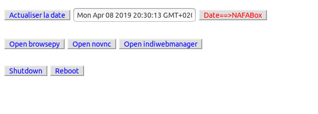

dragonlost Posté 8 avril 2019 Posté 8 avril 2019 modification de @patdut de l'interface html de la nafabox pour vous simplifier la vie !! 2

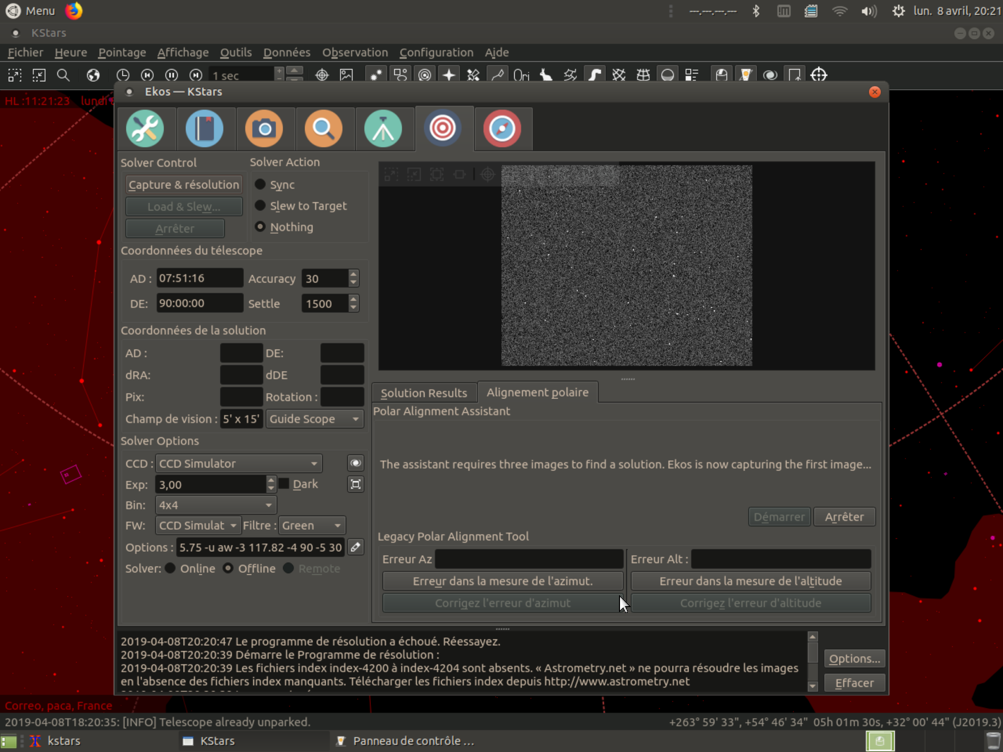

yeantbron Posté 11 avril 2019 Posté 11 avril 2019 Salut, p'tite question a propos de la nafabox, je n'y connais pas grand chose en autoguidage, jamais pratiqué, du coup je regarde quelques tutos, Je présente deja le materiel et mes attentes : Star Adventurer, Canon 6D, Tamron 150-600G2, en guidage j'ai pas encore mais je pense prendre une ASI120mini et pour le chercheur je ne sais pas encore (d'un coté on me dit un gros 240mm, de l'autre un 120mm suffit...) J'ai installé la nafabox sur un raspberry que je contrôlerai avec ma tablette en nomade. (galère déjà pour avoir une bonne résolution sur la tablette lol) J’espère parfaire ma mise en station avec l'alignement de la polaire, et après faire un suivi. je commence par le mode simulation d'ekos pour aligner la polaire, par contre impossible de le faire, ça met une erreur, les fichiers d'index fits 2000 à 2004 sont manquant, je met une capture d’écran. Question, il faut mettre tout les fichiers? parce que du coup ça pèse bien lourd lol Merci d'avance.
dragonlost Posté 11 avril 2019 Posté 11 avril 2019 Hello ! Dans les applications (dans éducation) tu as installé index. Tu remplis ce qui est demandée et ça téléchargera les index correspondant a ton instrument et capteur. Par contre il faut être connecté a internet quand même.
gehelem Posté 11 avril 2019 Posté 11 avril 2019 il y a 19 minutes, dragonlost a dit : Hello ! Dans les applications (dans éducation) tu as installé index. Tu remplis ce qui est demandée et ça téléchargera les index correspondant a ton instrument et capteur. Par contre il faut être connecté a internet quand même. moi je serais plutôt pour qu'on en mette quelques un par défaut, jusqu'au 4205 histoire de... ça augmenterai la taille des images toutes faites de 1Go environ, c'est pas la mer à boire (je crois d'ailleurs que c'est ce que fait Jasem sur Stellarmate)
