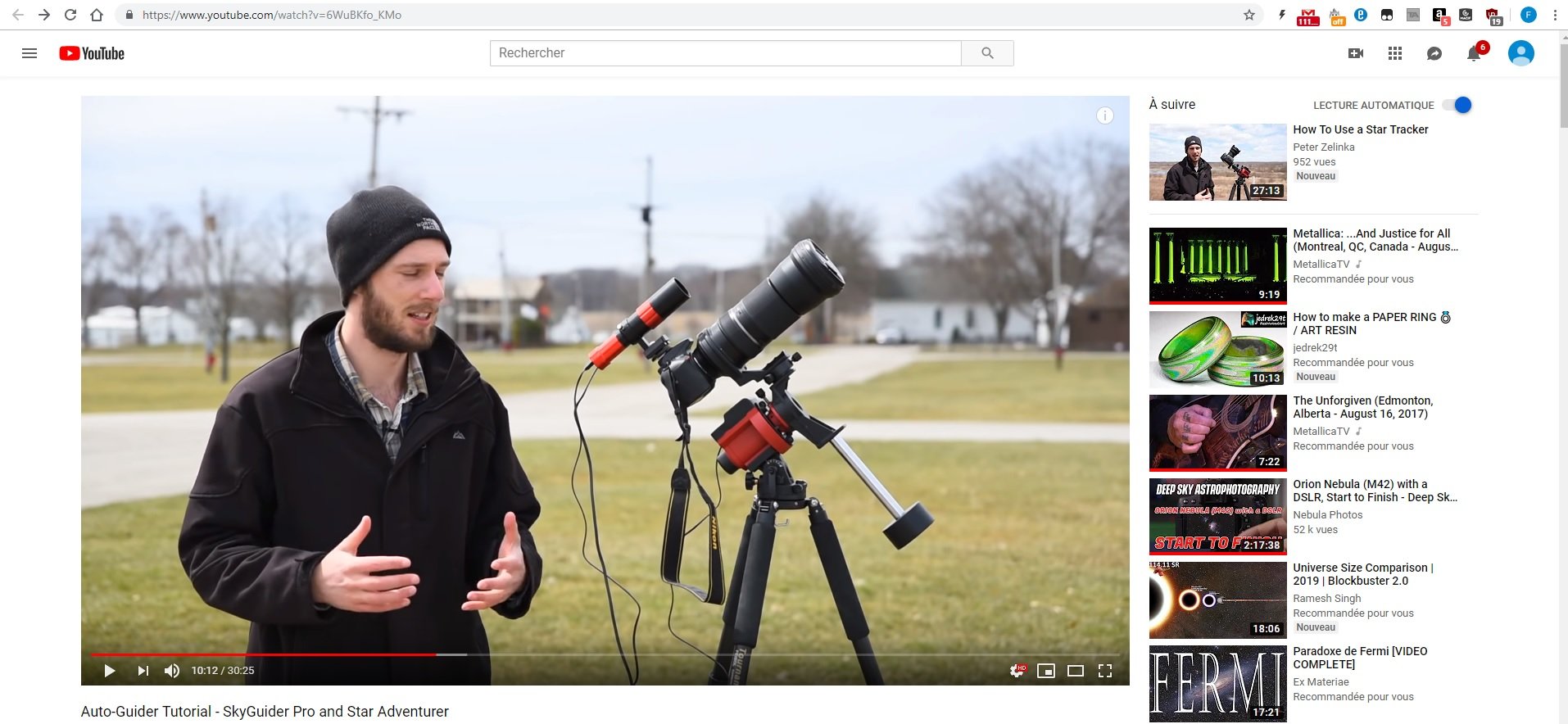

dragonlost Posté 12 avril 2019 Posté 12 avril 2019 Attention le grip du flash est pas du tout recommander. Il faut absolument que la fixation de la lunette d'autoguidage soir très regide par rapport a l'axe d'ascension droite (ra) sinon tu vas corrigée des flexion du a ton montage et pas les défauts de suivis de ta monture Quelqu'un sais comment on repère les nouvelles générations de ASI 120 ?
yeantbron Posté 12 avril 2019 Posté 12 avril 2019 pour les versions j'ai regardé directement chez eux https://astronomy-imaging-camera.com/product-category/planetary-cameras sinon pour la griffe du flash je suis tombé sur ça, apres je sais pas si l'adaptateur est de bonne facture. du coup ça sera surement rotule alors.

dragonlost Posté 14 avril 2019 Posté 14 avril 2019 Le 12/04/2019 à 23:46, yeantbron a dit : pour les versions j'ai regardé directement chez eux https://astronomy-imaging-camera.com/product-category/planetary-cameras sinon pour la griffe du flash je suis tombé sur ça, apres je sais pas si l'adaptateur est de bonne facture. du coup ça sera surement rotule alors. J'ai l'adaptateur en métal pour grip flash. Avec un chercheur point rouge ça vas mais avec ça laisse tomber si par malheur un câble est légèrement tiré ou frotte tu vas le voir tout de suite sur l'autoguidage. Le plus simple serait encore de faire un système qui se visse sur la barre de contre poids. 1
