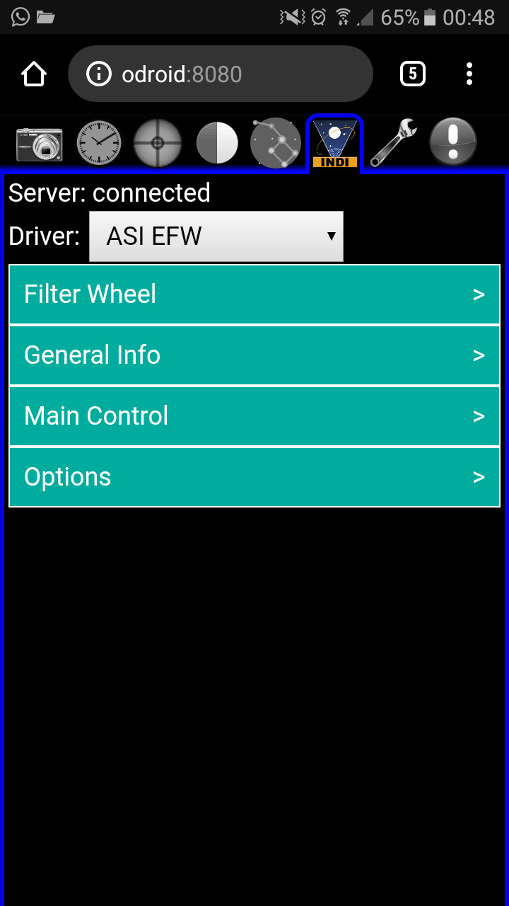

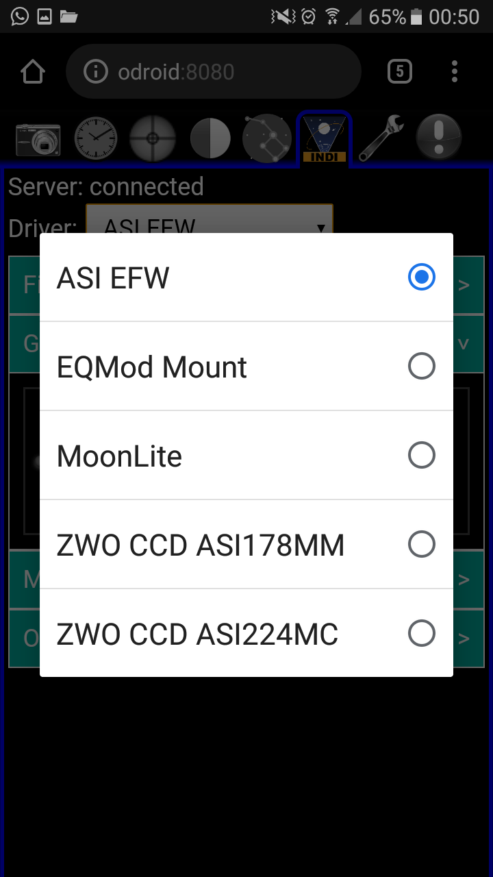

patdut Posté 11 mai 2019 Posté 11 mai 2019 (modifié) Une super nouvelle: Pludov (sur le forum INDI) a finalisé une interface utilisateur aux petits oignons. https://indilib.org/forum/general/2496-mobindi-a-mobile-phone-ui-for-indi-setups.html#38994 Où il est Pludov, qu'on lui remette une médaille ? Modifié 11 mai 2019 par patdut
gehelem Posté 11 mai 2019 Posté 11 mai 2019 il y a une heure, patdut a dit : Une super nouvelle: Pludov (sur le forum INDI) a finalisé une interface utilisateur aux petits oignons. https://indilib.org/forum/general/2496-mobindi-a-mobile-phone-ui-for-indi-setups.html#38994 Où il est Pludov, qu'on lui remette une médaille ? Eeeeeeeexcellent !!!!!! Qui a essayé ?
dragonlost Posté 11 mai 2019 Posté 11 mai 2019 Il y a 7 heures, gehelem a dit : Eeeeeeeexcellent !!!!!! Qui a essayé ? Ouaou ! ça c'est bien super bien développer ! Motiver le mec !
gehelem Posté 11 mai 2019 Posté 11 mai 2019 Il y a 2 heures, dragonlost a dit : Ouaou ! ça c'est bien super bien développer ! Motiver le mec ! oh dis, hein ? tu crois que je suis en train de faire quoi là ? edit : et donc marche pas, mon pc est cassé
gehelem Posté 11 mai 2019 Posté 11 mai 2019 bon je n'y arrive pas, ça plante de cette façon odroid@odroid:~/mobindi$ npm start > mobindi-backend@0.0.0 start /home/odroid/mobindi > node dist/app.js module.js:550 throw err; ^ Error: Cannot find module '/home/odroid/mobindi/dist/app.js' at Function.Module._resolveFilename (module.js:548:15) at Function.Module._load (module.js:475:25) at Function.Module.runMain (module.js:694:10) at startup (bootstrap_node.js:204:16) at bootstrap_node.js:625:3 npm ERR! code ELIFECYCLE npm ERR! errno 1 npm ERR! mobindi-backend@0.0.0 start: `node dist/app.js` npm ERR! Exit status 1 npm ERR! npm ERR! Failed at the mobindi-backend@0.0.0 start script. npm ERR! This is probably not a problem with npm. There is likely additional logging output above. npm ERR! A complete log of this run can be found in: npm ERR! /home/odroid/.npm/_logs/2019-05-11T22_24_55_506Z-debug.log odroid@odroid:~/mobindi$ ça marche pour vous ? J'ai posté sur le forum indi pour demander
gehelem Posté 11 mai 2019 Posté 11 mai 2019 Donc pour les copains qui comme moi copient/collent dans un terminal sans trop savoir, voilà ce qu'il faut faire : sudo apt-get install git cmake zlib1g-dev libcurl4-openssl-dev libgsl-dev libraw-dev libcfitsio-dev libjpeg-dev libpng-dev libcgicc-dev daemontools curl -sL https://deb.nodesource.com/setup_8.x | sudo -E bash - sudo apt-get install -y nodejs npm install git clone https://github.com/pludov/mobindi.git cd mobindi && npm install && npm run-script build cd ui && npm install && npm run-script build cd .. cd fitsviewer && cmake . && make cd .. Et pour lancer le machin npm start (il manquait qq bouts, le développeur m'a répondu tout de suite 🙂 )
patdut Posté 12 mai 2019 Posté 12 mai 2019 Super, merci les testeurs. Moi j'ai pas encore testé. Une question est: est-ce que ça fonctionne en local? Je veux dire sur le RPi ou la Tinker muni d'un petit écran de 7" qui consomme rien. Ça ferait un truc avec des contrôles directement accessibles pour tout ce qui est réglages, alignement polaire surtout.
Peebee Posté 12 mai 2019 Posté 12 mai 2019 Cool cela marche sur une tinker board. Je vais tester sur un RPI ce soir Je ne suis pas sur que cela soit raisonnable sur un RPI même un 3B+ trop peu de mémoire . Maintenant j'ai un doute sur son utilité, il faut démarrer Indi et Phd2 avant il nous faut donc accéder au nanoPC pour les lancer via VNC par exemple, et dommage que cela ne fonctionne pas en INDI remote (Enfin j'ai pas trouvé, mais j'ai pas chercher très longtemps) En revanche pour une utilisation astrophoto Why not tout les outils y sont Ceci dit c'est a suivre
Peebee Posté 18 mai 2019 Posté 18 mai 2019 J'ai fais le test sur RPI3, comme prévu cela manque de mémoire, j'ai même eu du Swap. Donc a réserver au conf un peu plus solide en mémoire. Je ne sais pas si c'est dû au RPI mais j'ai eu beaucoup de bug d'affichage, problème de stabilité du serveur.
jjc Posté 27 mai 2019 Posté 27 mai 2019 Bonjour, Je viens de tester hier mobindi (Tardivement car j'étais en vacances) et c'est vraiment très bien. Sur un smartphone, on y arrive. Mais je n'ai pas vu quelque chose qui m'intéresserai : y-a-til possibilité de faire un goto sur un objet ? J'ai rien trouvé, ni en manipulant ni dans la doc dans le github ? Quelqu'un a vu quelque chose ? Je vois ici avant de poser la question sur le forum indi.
