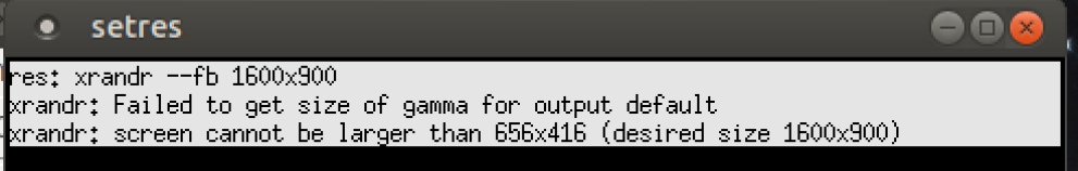

Lucky062 Posté 6 novembre 2019 Posté 6 novembre 2019 Bonjour à tous, Depuis que j'ai installé Nafa sur mon RPI 3, je ne peux pas faire de réglage "Setres" ! Le message est : ce quelque soit l'écran ! J'ai loupé une manip !? Merci de votre aide ! Luc
dragonlost Posté 7 novembre 2019 Posté 7 novembre 2019 Hello. Dans quelque jour je vais poster un nouveau message pour vous parler de la 3.3. Bref elle rajoute en trotte beaucoup de doc et des page dédié a chaque carte pris en charge. Du coup vous pouvez aller sur la page github de la nafabox et regarder tout ce qui est disponible comme aide. Il y a 23 heures, Lucky062 a dit : Bonjour à tous, Depuis que j'ai installé Nafa sur mon RPI 3, je ne peux pas faire de réglage "Setres" ! Le message est : ce quelque soit l'écran ! J'ai loupé une manip !? Merci de votre aide ! Luc Pour le rpi3b, l'application serres ne marche pas car les rpi ont une gestion très particulier de la résolution d'écran, il faut mieux passer par la modif du config.txt (voir la page readme pour rpi sur le github) Le 05/11/2019 à 13:23, Daube-sonne a dit : Bonjour à tous, Un grand merci à l'équipe autour de ce projet pour le travail, les explications, le partage de tout ça... Je n'y comprenais rien, je me suis lancé dans l'aventure et j'ai lu rapidement tout ce que j'ai pu... maintenant j'ai l'impression de comprendre J'ai pu installer la nafabox version 3.2.1 sur une Tinker Board avec une carte de 64go. J'ai quelques questions : je ne comprends pas ce qu'est un hotspot et son intérêt. J'avais cru comprendre qu'il s'agissait de permettre à la nafabox d'émettre son réseau wifi pour s'y connecter. Mais en fait je peux déjà m'y connecter avec pc ou smartphone via nomachine en me connectant au préalable sur le wifi nafabox. Donc y a déjà un hotspot, j'ai rien à faire de plus ? Ou c'est autre chose ?... Ensuite j'ai lu qu'il fallait un rtc pour conserver l'heure. Ça veut dire qu'il faut régler l'heure à chaque fois ? je regarderai ça ce soir, je n'y ai pas prêté attention hier. Mais n'est-il pas possible que la date et l'heure se synchronisent avec le client (smartphone par ex) connecté sur nomachine ? Sinon pas grave je règlerai l'heure à chaque session... Ca pourrait se faire pour les coordonnées gps aussi ? Amicalement Vincent, Me reste à faire tourner mon setup... EDIT : justement... impossible de connecter la monture (EQmod pour une HEQ5) ni l'APN (Canon 500D). Message Indi crash lors de la connexion. J'ai, de connecté, la cam de guidage Inova, le moteur de focus Pegasus et un Joystick... Je précise que tout ça est branché sur un hub alimenté, sur la Tinker il n'y a que ce hub (7ports) de branché. A propos de l'heure elle est synchronisée apparemment... Du moins la nafabox est à l'heure à chaque fois que je m'y connecte. Donc à quoi sert le fameux rtc ? Encore un truc que je n'ai pas compris... Faut il être connecté à internet pour lancer Kstar et Ekos ? Je me suis connecter pour récupérer l'astrométrie, mais par la suite pour tester la reconnaissance du setup astro forcément comme je suis sur nomachine y a plus d'internet. Encore une question bête : le radiateur fourni est-il suffisant ? ça a l'air de chauffer quand même ce processeur... Merci de votre aide. Hello ! Bienvenue ! Pour le hotspot c'est effectivement ça le concept, c'est la tinkerboard qui émet son propre réseau wifi. C'est pratique quand t'es au milieu des champs et que ta pas de réseau local. Pour le rtc, malheureusement les tinkerboard ont pris le même défaut que les rpi, ils n'ont pas de rtc du coup impossible de garder l'heure quand tu les étain. Si tu l'allume avec une connection internet la carte ira par contre chercher l'heure toute seul. Sinon on a créé une page internet que tu peut accéder en tapant l'IP de ta tinkerboard dans le navigateur internet qui permet de mettre a l'heure ta carte en se basant sur leur du truc qui te permet d'afficher la page web (ordi/téléphone/...). Pour la monture il faut que tu indique a indi le port "com" où tu l'a branché. Sur linux le nom peut prendre différente forme. Il ne détecte pas tout seul car la signature du câble eqmod est une signature standard qui n'est pas du tout spécifique a une monture. Pour le canon, c'est quoi le message d'erreur ? Peut y avoir plusieurs source de problème.

Lucky062 Posté 7 novembre 2019 Posté 7 novembre 2019 Le 06/11/2019 à 09:11, Lucky062 a dit : Bonjour à tous, Depuis que j'ai installé Nafa sur mon RPI 3, je ne peux pas faire de réglage "Setres" ! Le message est : ce quelque soit l'écran ! J'ai loupé une manip !? Merci de votre aide ! Luc Bonjour dragonlost, bonjour à tous, Merci pour l'info ! Par contre, est ce que je peux faire varier la résolution de même lorsque j'utilise VNC ? J'ai les mêmes problèmes d'affichage ! Grosses icônes et pas toute la page affichée 😞 Merci ! Luc
