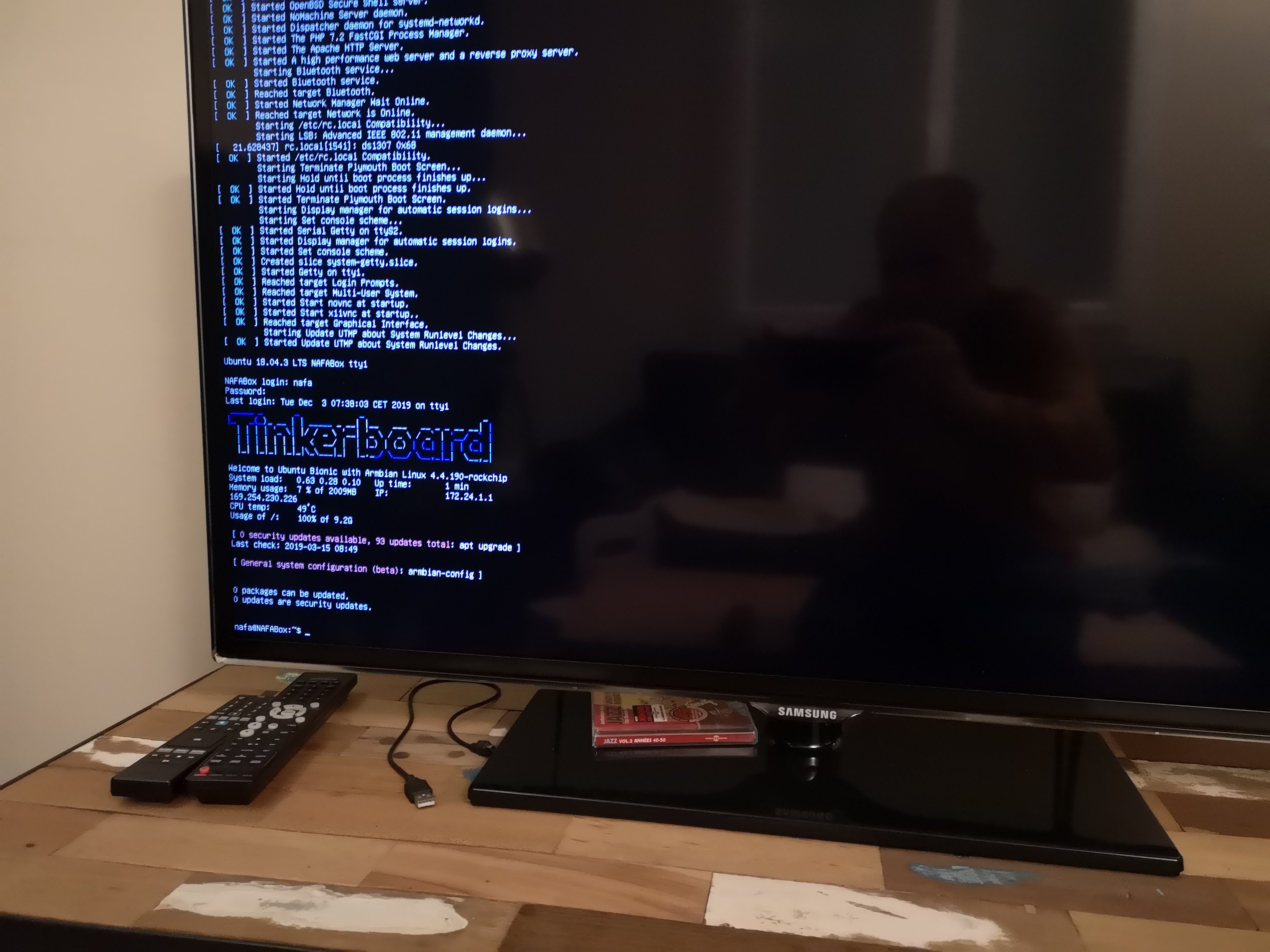

zombuy Posté 3 décembre 2019 Posté 3 décembre 2019 Hello Bon ce n'est pas mon premier crash mais les fenêtres météo sont trop courte pour être limité par le soft La box tourne en boucle et m'affiche ca Quelques un sait comment retourner sur le bureau ? Il faut changer la carte SD? Pour préciser. Hier j'ai voulu relancer le setup après 2 mois de pluie (et une nafaox a la maison) bien sur ça n'a pas marché Plus de son plus d'image. J'ai donc réinstallé la dernière image stable avec etcher. Ça marche. Jusqu'à la mise en station.. Paf plantage plus rien. Je vais me coucher dépité. Et ce matin l'image ci dessus
dragonlost Posté 3 décembre 2019 Posté 3 décembre 2019 Hello. Normalement si tu redémarre tu devrai arriver sur le bureau automatiquement. t'a juste à taper "reboot". Sinon quand tu dit plantage plus rien tu veut dire quoi exactement ? Ça ressemble à un problème d'alimentation. Au moment de la résolution astrométrique la Tinkerboard est très sollicité. Si l’alimentation n'est pas très bonne alors la tension de l'alim chute et la carte peut s'éteindre brutalement. Le 28/11/2019 à 13:40, Lucky062 a dit : Salut dragonlost, Merci pour ta réponse ! J'ai eu d'autres soucis avec par exemple Fritzing et là ..... j'ai jeté le PC par la fenêtre !!! Nan j'déconne ! J'ai installé la version 18-04 en pensant que l'ancienne était corrompue. Toutes les install se sont bien faites mais chose que je n'avais pas avant l'EOS 550d reste en jaune dans Ekos et à voir n'est pas reconnu 😞 Une idée ? Merci encore du coup de main ! Luc hello. A quel endroit ça reste jaune ?
