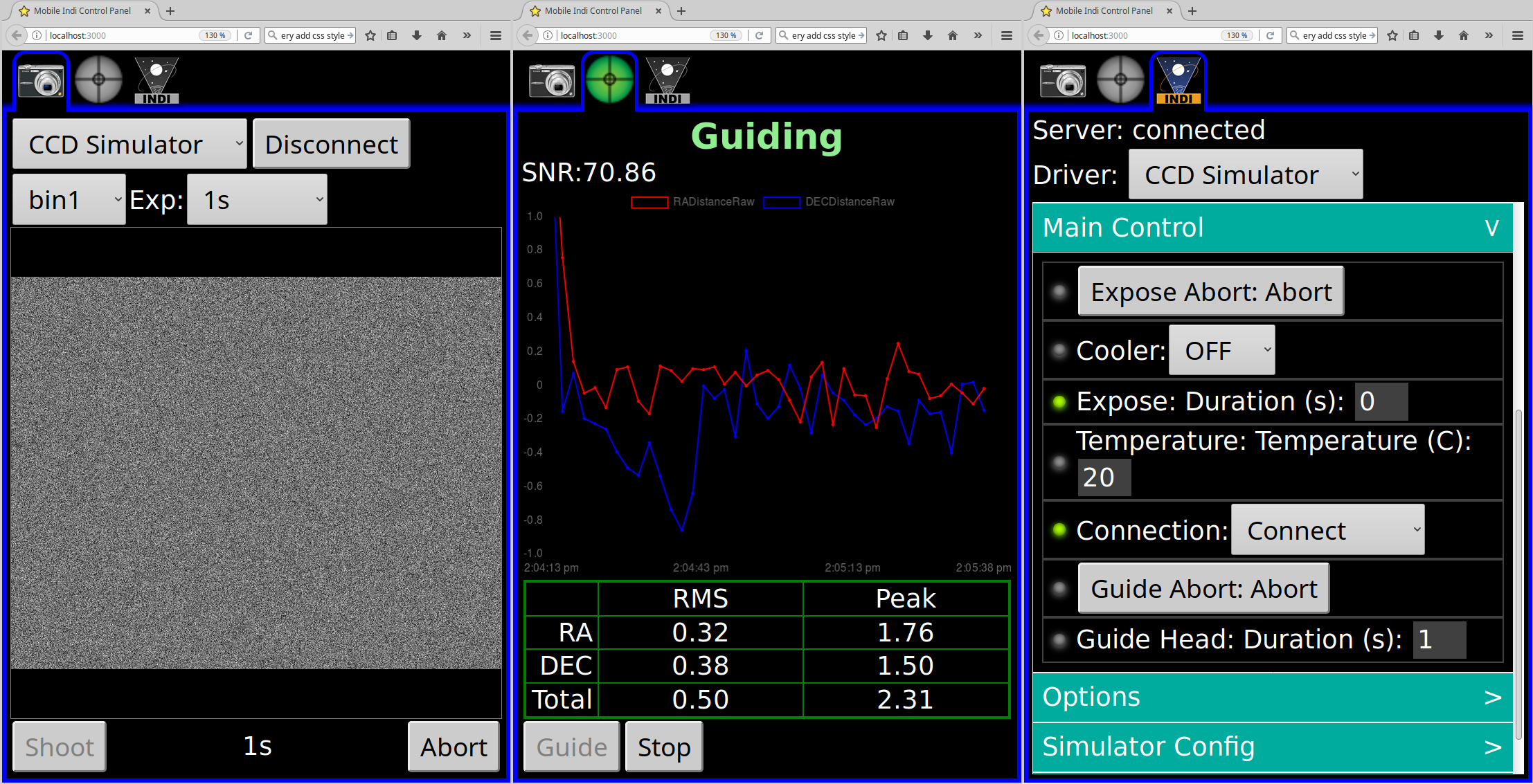

gehelem Posté 21 août 2017 Posté 21 août 2017 Hello, J'ai un peu avancé sur le projet d'interface simplifiée : J'ai pas mal travaillé sur les briques techniques de bases (de la tuyauterie pas très visible...), mais le fonctionnel commence maintenant à s'étoffer: J'ai créé un équivalent du INDI control panel, et du coté du guidage PHD2, on peut démarrer/arrêter, et il y a maintenant un graph de suivi en temps réél. La prochaine étape sera certainement d'afficher une capture (ccd ou guider) puis une séquence. J'ai partagé tout ça ici: https://github.com/pludov/iphd Héhé! La gloire sur le forum indi ! http://indilib.org/forum/general/2496-mobindi-a-mobile-phone-ui-for-indi-setups.html#18606 Ça va encore s'ajouter à la lonnnnngue liste de trucs à tester...
