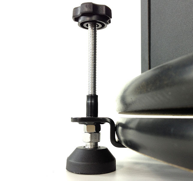

Si ça peut t'inspirer, j'avais fait ce montage sur mon 300. J'ai du en avoir pour 50-60€ avec les 3 roulettes, toutes les pièces viennent d'Amazon, sauf la platine circulaire du boulot ;)

Les pieds sont fixés sur des plats métalliques que j'avais percé.
- Au centre du rocker, tu as une platine circulaire d'environ 70 mm avec 4 perçages, tu dévisses et poubelle.
- à l'extremité des plats, j'ai percé de manière à remplacer la platine de 70 mm par les 3 plats. Les voilà donc fixés au centre. Le dernier trou manquant combler par une rondelle + vis d'origine.
- côté extérieur, tu dévisses les 3 tampons caoutchouc d'origine.
- tu perces tes plats à l'endroit où la vis du tampon sort. Tu revisses le tampon sur le plat.
- tes plats sont solidement fixés à la base du rocker.
- dernier perçage à environ 35-40 mm du bord pour mettre la vis moletée.
Concernant les roues rétractables, c'est Blickle qui en propose. C'est de mémoire 115€ HT la roue et il faut un sol parfaitement lisse.
Edit: je n'ai rien inventé, j'ai pompé ce système:
