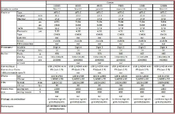

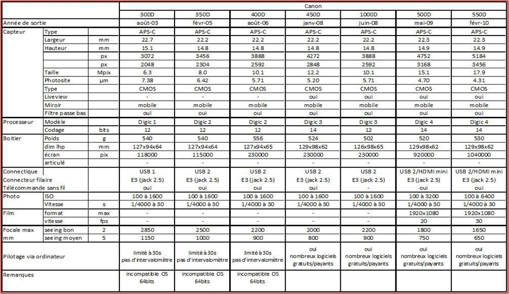

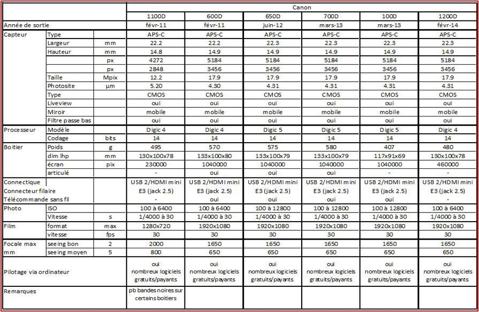

La plupart des gens expriment la taille des photosites en pixels, ce qui est faut. La confusion vient du fait que les constructeurs (pas tous) parlent de pixels alors qu'ils devraient dire photosites.
Donc quand tu vois dans le tableau taille des photosites, c'est ce que les gens appellent pixels.
Pour toi, c'est donc la même chose, photosite = pixels.
Tu trouveras l'explication détaillée sur google.

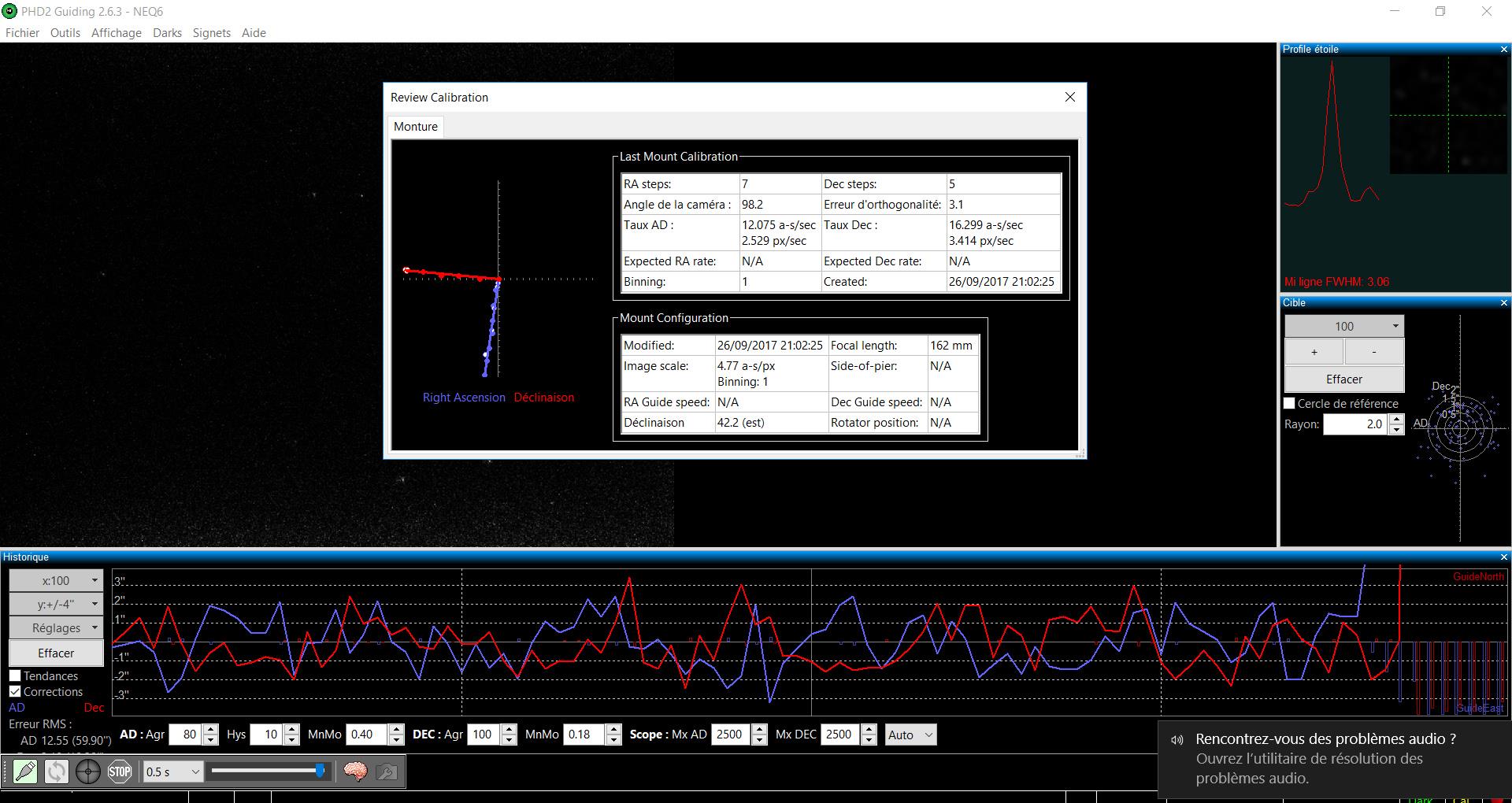

la copie ecran a été faite après que j'ai appliqué les recommandations mais ma question portait sur l'action concrète de PHD sur la partie DEC .
Moi j'ai quelquechose comme 68px donc il me conseille de ne guider que dans un sens pour la dec.
A mon avis c'est une mauvaise traduction et il te dit que tu peux guider dans les 2 sens, Nord et Sud.
De toute façon, si tu cliques sur appliquer, il te suffit de regarder dans PHD si la recommandation a été appliquée !

Voici une image où tout va mal :

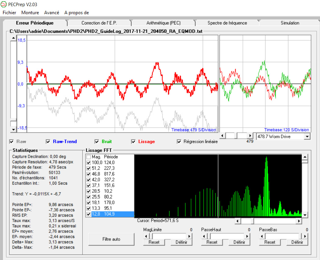

Et l'analyse dans PECPrep

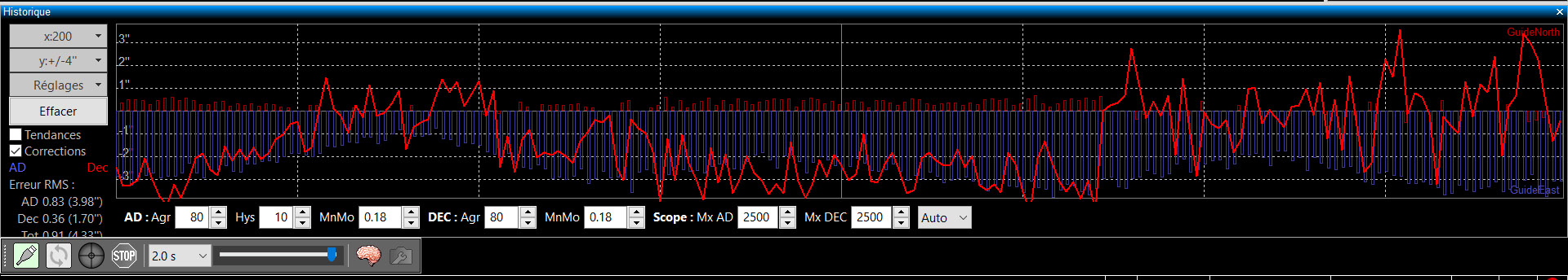

Et une image d'une session d'il y a un mois environ ou j'avais mal réglé mon expo (depuis c'est la cata, encore plus)

Je ne suis pas un expert de perdre, mais il me semble qu'avec une bonne mise en station la courbe grise devrait se rapprocher de la rouge.
Revérifie ta MES, juste au cas où.
