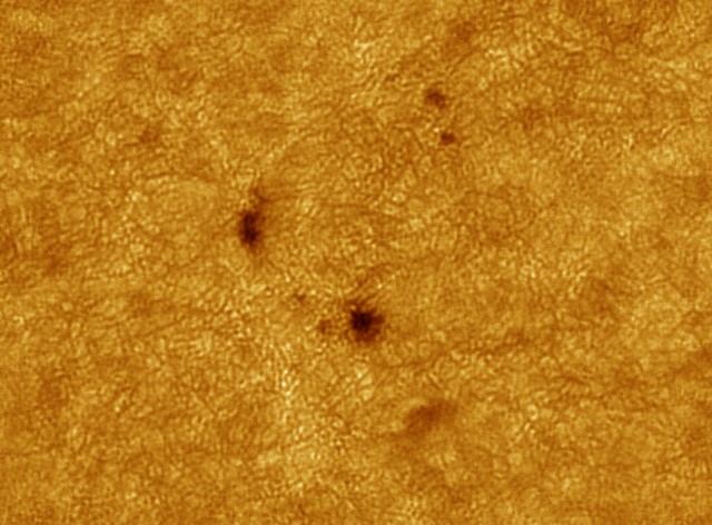

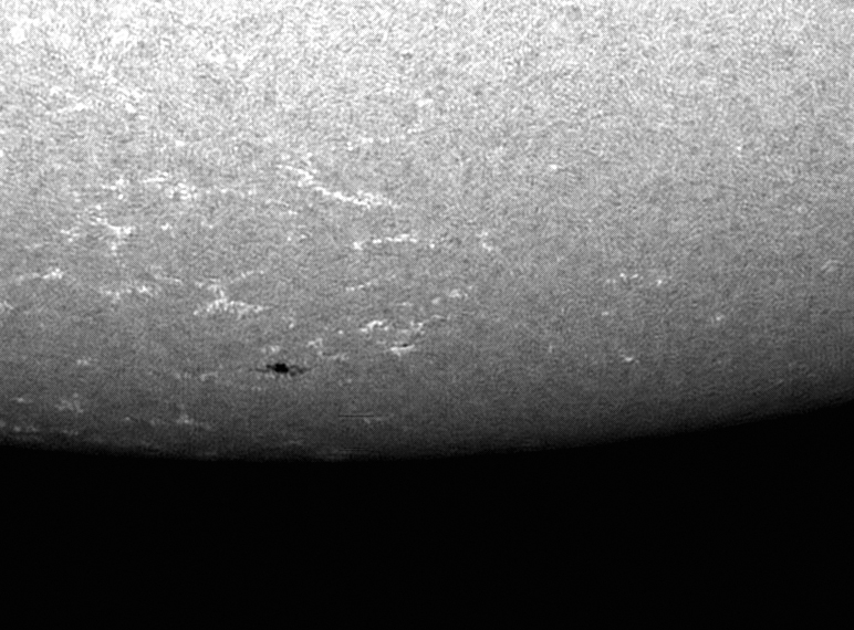

bonjour,
les 2 premières sont avec la barlowX3+la barlowX2 à travers les trainées d'avions assez denses,50i/s,qhy5L-II.
Avis sur le traitement bien venu , car je suis pas top au niveau PC.
Paul

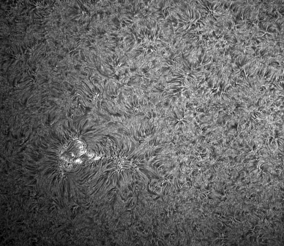

celle là barlow2
en HA avec barlowX2 + ASI174 et le PST de Franck, lunette 150mm diaphragmée à 120mm
Apparemment personne n'a d'avis sur mes bouses LB. Mais est-ce de la LB???
Si, si, j'ai un avis! c'est pas terrible ... l'image en LB est limite flou, zero piqué, nulle. :be: Sinon question traitement je ne te donnerai pas de conseils, je sais seulement critiquer moi ;). Parfois, quand ya trop de turbu, c'est couru d'avance malheureusement. Pour la "figer" il faut une caméra qui débite plus d'images/sec ... c'est toujours la course au +++
Le Ha est plutôt pas mal en revanche ! Y a t'il une raison au diaphragmage à 120 ? c'est la taille de l'ERF qui limite ?
bonne continuation en tous cas, merci pour le partage.
bien analysé Super,
quelques explications , ce n'est pas de la LB mais de la bande G (430nm) donc plus soumis à la turbulence que que le Ha , l'abus de barlow (3+2) mais je suis à f/5 natif sur ce tube (N200mm),la caméra à la ramasse au niveau du débit (usb2) , les trainées constantes sur mon site .(on voit quand même les cellules);):D
Ça c'est pour me faire pardonner la mauvaise prestation que j'ai postée.
Merci pour tes commentaires positifs pour me faire avancer.
La lunette est à 120mm car je n'avais pas mis le glasspath devant l'étalon,juste un essais vite fait avec un PST que l'on m'a prêté.

Attention ! on ne pardonne pas, mais maintenant on comprend pourquoi :D
effectivement avec un ciel comme ça c'est dur dur.
Je ne connais pas cette bande G à 430nm, tu l'obtiens avec quoi comme filtre ?

Super:c'est un filtre Edmund optic 430nm largeur 10nm ,il faudrait un Endover 1nm mais hors de mon budget .
Franck m'a prêté aussi un mak 150 ,je vais essayer voir si il n'y a pas moins de turbulence qu'avec le Newton et surtout moins de barlow pour monter en échantillonnage.
On ne le répètera jamais assez que c'est le ciel qui commande et le mien n'est pas très top.
