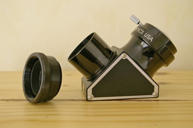

Je m'étais posé la même question lors du choix d'un RC pour mon C8, j'avais opté pour un 50,8mm en pensant m'équiper d'un oculaire de longue focale de ce coulant, je n'ai pas eu a regretter ce choix, un Celestron Ultima LX 32mm 70° a trouvé sa place sur le PO assez rapidement, je n'ai plus le C8, mais le RC et l'oculaire sont toujours là et ils font le bonheur de ma lulu et du Mewlon
Le RC est un WO quartz et il était livré avec une bague SCT et une en 50,8mm, je viens de voir que la bague SCT est toujours dispo : https://www.astronome.fr/produit-wbd-sct-ta-bague-sct-pour-renvoi-coude-2-william-optics-Prix-45-euro-id-1544.html
Une photo de mon RC

Salut
Il y a 2 façons de mettre un RC en 50,8mm sur un SCT, soit la bague qui se visse sur le RC et sur la sortie du scope comme sur ma photo, soit un porte oculaire en 50,8mm comme dans cet exemple, je trouve que la deuxième solution procure un meilleur serrage de l'ensemble en cas d'utilisation d'un oculaire assez lourd
