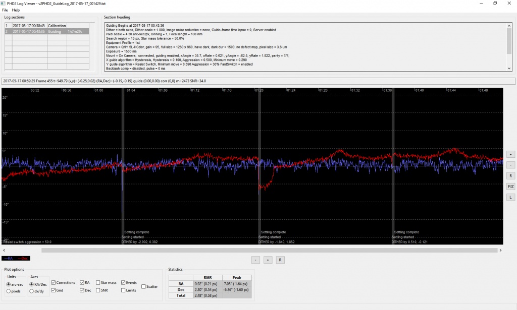

Log PHD2

Attention à ta courbe DEC. Elle dérive ce qui signifie que non seulement ta MES est mauvaise mais la correction n'est pas suffisante. Elle devrait 'coller' à la ligne médiane.
30% d'agressivité c'est donc trop peu. C'est aussi la raison pour laquelle le dithering ne se corrige pas assez vite; ça et le backlash (normal sur une EQ).

Le suivi est bon malgré la MES et surtout la probable absence de correction en DEC (avec un MinMo à 0,59 pix, tu ne corriges pas souvent : baisser à 0,2 voire moins, en fait il est ton pb, c'est pas le dithering pour lequel 20 " suffit entre poses sur une EQ 3-2)

En fait j'ai volontairement laissé la correction DEC lâche pour laisser la courbe toujours du même côté de l'axe et ne pas me taper le backlash mais c'était sans compter sur le dithering aléatoire. Du coup il faut effectivement peut être que je speede les corrections.
Bon sinon, j'ai de la marge avant de dépasser le pixel imageur.
C'est pas 0.59" ? C'est en pixel ?
Ah ben non, le DEC doit suivre la ligne centrale. En revanche pour contrer le backlash il faut mettre le bouton sur 'nord' ou 'sud', selon la direction de la dérive. Pas sur 'auto'.
http://www.webastro.net/forum/showthread.php?t=147161&page=2
Je me suis inspiré de cette discussion pour paramétrer mes mnmo en AD et DEC
1/2px en AD et 1 en DEC

J'ai suivi vos conseils et lancé le guiding assistant.
J'ai travaillé, pour cette nouvelle session, avec des mnmo à 0.10 et des agressivités assez hautes, 80-90%.

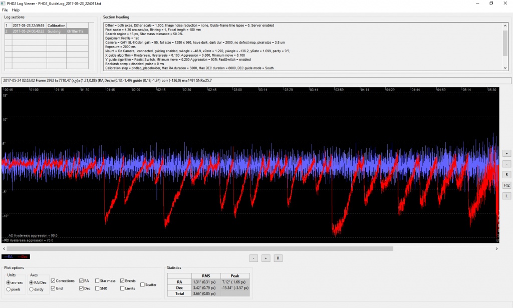

Quand je monte l'agressivité en DEC ça donne ça:
Vous y voyez comme moi un lien ou pas du tout ?

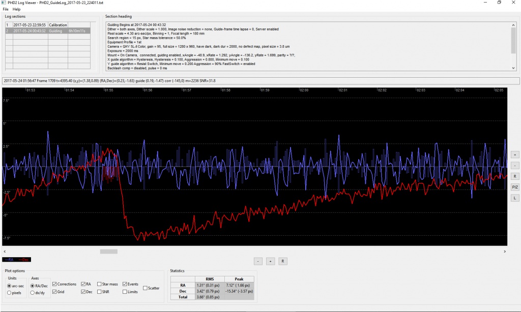

Pourquoi j'ai ma courbe en DEC si capricieuse ? Qu'elle dérive à cause d'une mise en station pas assez poussée je comprends mais ce yoyo c'est quoi ?
Log pour les plus courageux: https://www.petit-fichier.fr/2017/05/24/phd2-guidelog-2017-05-23-224011/
Je suis un peu perdu.
Deux possibilités:
  1. En mode 'N' ou 'S', c'est de la 'stiction'. Le moteur tourne, tourne, tourne, mais la mécanique 'colle' quelque part. Quand la pression devient suffisante, ça se décolle d'un coup, ce qui cause le dépassement de la ligne centrale. Après ça, il faut attendre que la dérive naturelle ramène la courbe DEC au-delà de la ligne centrale et puis ça recommence. La cause provient souvent d'un mauvais réglage de la vis sans fin (trop de pression, pas assez de jeu) et/ou d'une graisse chinoise devenue trop collante, monture surchargée, mal équilibrée, arbres pliés 'banane', roulements rouillés, etc..
  2. En mode 'Auto', ca peut être aussi de la 'stiction' ou alors un excès de 'backlash': quand le sens du moteur doit être inversé suite à un coup de vent par exemple, le moteur tourne, tourne, tourne, mais il ne se passe rien à cause du 'backlash' (jeu en DEC). Comme il ne se passe rien, PHD2 augmente de plus en plus la correction, mais sans effet. Quand enfin l'engrenage 'mord', la correction est bien trop forte, la courbe bondit bien trop loin. Le moteur doit alors s'inverser, et ça recommence. La cause vient d'un mauvais réglage de la VSF (trop de jeu) ou d'une monture usée: monture surchargée, mal équilibrée, arbres pliés 'banane',...
Typiquement, sur une monture chinoise la mécanique n'est pas 100% droite. Tu peux faire un réglage parfait (±1mm en bout de barre ou de tube) de la pression des VSF pour une orientation donnée, mais si tu avances l'axe de 90° ça serre ou au contraire c'est trop lâche. Le seul moyen de ne pas flinguer les engrenages, c'est de trouver l'endroit où c'est le plus dur et de faire le réglage là, sachant que partout ailleurs il y aura trop de jeu. Pas grave en AD et peu gênant en DEC, sauf que ça oblige à guider en 'N' ou 'S' et jamais en 'Auto'.
L'autre solution, c'est une Losmandy avec vis Ovision. :p
Modifié par OrionRider
Aaaah. Merci de toutes ces infos. Je penche pour la version 1.
Et effectivement l'axe dec est plus dur à un endroit. Je vais donc faire le réglage de la vis sans fin à cet endroit et voir ce que ça donne.
Au moins je vais avancer
