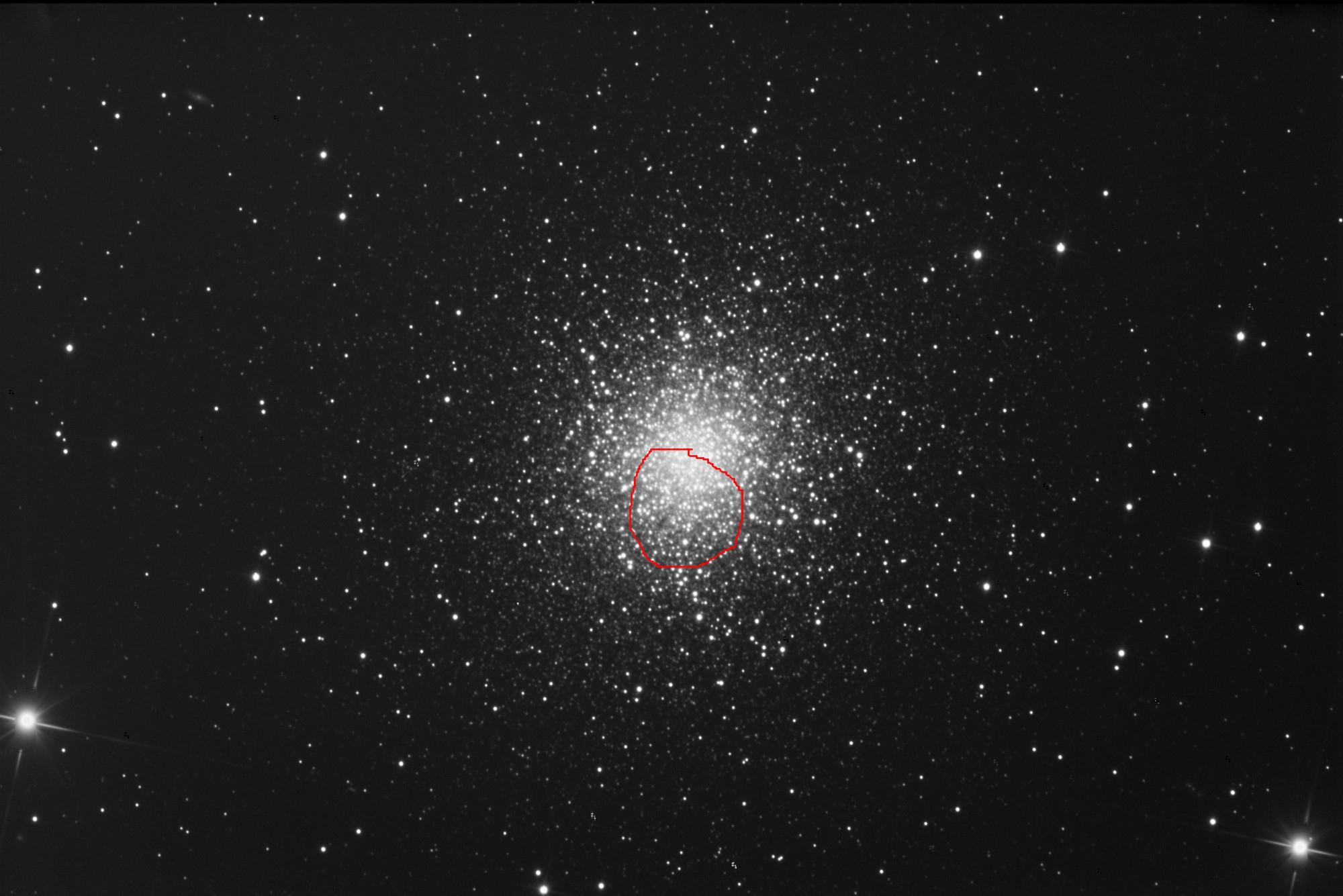

Cette semaine, petite amélioration du setup par l'ajout de ventilateurs sur le newton pour diminuer la turbulence instrumentale. Il semblerait que cela ait fonctionné.
Un essai sur M13, seulement 7x5mn en luminance. Je vous montre l'image mais il faudra que j'y revienne, d'abord pour ajouter du temps de pose global et de la couleur, mais aussi pour diminuer le temps de pose unitaire de 5 mn qui a fait saturer beaucoup trop d'étoiles.
J'ai appliqué la technique du drizzle, ayant des brutes avec une fwhm de 2.2" environ. La résolution s'en trouve légèrement améliorée (ici une image sans drizzle, même agrandissement). Par contre, cela oblige à nettoyer l'image longuement, car il y a pas mal de points noirs et blancs. Je ne l'ai pas fait sur cette image, car je reviendrais une autre fois sur l'acquisition.
Pour retrouver le Y sombre, voir le #5, chatbleu54 a rectifié mon erreur : en effet, en visuel, il y a beaucoup moins de lumière et ça change les contrastes. Nous voilà donc avec un deuxième Y sombre, ci-dessous, surement inaccessible en visuel...
Et le monstre ;) (la full, accessible par clic droit - afficher, est à 0.84"/pixel)

Euh, sur la vignette ce n'est pas le Y sombre !:b:
Il est en bas à gauche mais plus à l'intérieur de l'amas ! :cool:
Modifié par chatbleu54
Bien vu chatbleu54, c'est bien le Y que tu signales, Y "sombre" (par contraste avec la surface assez brillante du tapis d'étoiles de l'amas) qui est même détectable visuellement, évidemment plus dans les grosses optiques.
C'est un peu comme la couleur verte de la nébuleuse d'Orion M 42 : une fois vu, c'est bien plus facile après.;)

ça pétille bien, pour le drizzle il vaut mieux avoir un plus grand nombre d'images et un très léger décalage entre elles, cela permet au logiciel de mieux fonctionner.

En effet chatbleu, le Y sombre qu'on observe visuellement doit être celui que tu indiques. J'ai rectifié dans le #1 pour que ça n'échappe pas aux visiteurs pressés ;)

Visuellement le Y dépends beaucoup de la turbulence ! Je ne l'ai vu que 2 ou trois fois dans mon 300 avec ciel pollué !
